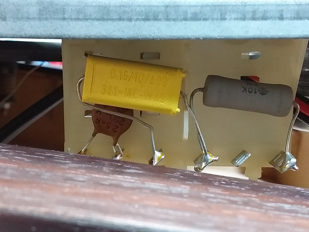

Hallo zusammen, mein TD160 macht Knackgeräusche beim Ein und Ausschalten.
Den mir bekannten Knallfrosch habe ich hier nicht gefunden. Ich denke der Gelbe wird es sein...ob dieser noch der originale ist, keine Idee.
Er sieht mir allerdings nicht nach einer x1 oder x2 Variante aus.
Wenn ich diesen also ersetzen möchte, auf was muss ich achten??
Müssen es zwanghaft die 150nf sein?
Der kleine Keramische 2,5nf und der Widerstand können bleiben oder?
Für Eure Unterstützung schon einmal Danke im Voraus
Grüße Jürgen
[Bild: 20250126-143631.jpg]
Habe mir gerade noch einmal das Anschlussfeld angesehen. Der
Gelbe Kondensator ist zwischen dem roten und dem blauen Kabel des Motors, scheint also für die Phasenverschiebung zu sein.
Der kleine Keramische 2,5nf? Scheint der "Knallfrosch " zu sein,  dieser überbrückt den Schalter.....kann das sein ? Denker
Grüße Jürgen
Exactamente.
Gelb Anlauf
Braun Funk-Ex
Und kein Handlungsbedarf, weil nix Bangfrog.
Die Knallfrösche sind Metall-Papier-Typen, der braune ist ein keramischer Kondensator, der niemals nicht knallen wird.
Darum Deckel schön wieder drauf und weiter problemlos nutzen, bis ihn (der Spieler) oder dich das Zeitliche segnet.
