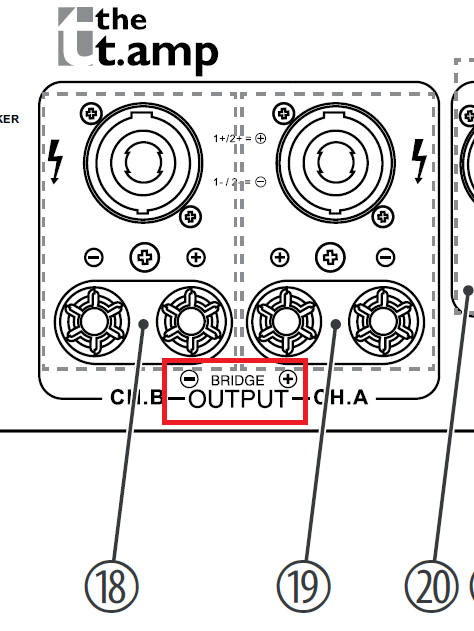

Im Bridge-Modus: Links +/Rechts + oder umgekehrt, aber unbedingt bei beiden Endstufen gleich.

Beide Kabel auf +  Echt jetzt ?

Carsten wird wohl Recht haben. Der Pluspol des Lautsprechers wird an den Pluspol vom ersten Kanal (A) verbunden und der Minuspol vom Lautsprecher kommt an den Pluspol
vom zweiten Kanal (B).

Doch, ist genau so! Der P300 kann keinen Brückenbetrieb, auf keinen Fall die beiden Pluspole an
den Lautsprecher anschließen! Es geht nur Bi-Amp Betrieb, und das auch nur mit Boxen, die dafür
vorgesehen sind, also die Weichen intern aufgetrennt werden können.
