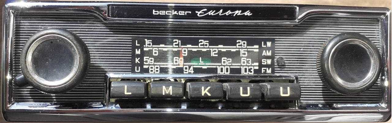

[Bild: Front.png]
[Bild: LMKU-linke-Seite-Aufkleber.jpg]

dein Autoradio ist ein Becker Europa LMKU, die Buchstaben LMKU beschreiben die Serie. Nach kurzer Sucher sagt mir Google, das es ein Radio von 1970/1971 sein sollte.

LMKU steht fuer die vier Wellenbereiche; ich sehe eher das H als Serienbezeichnung an, naemlich - wie schon gesagt - die Serie der Jahre 1970/71.
