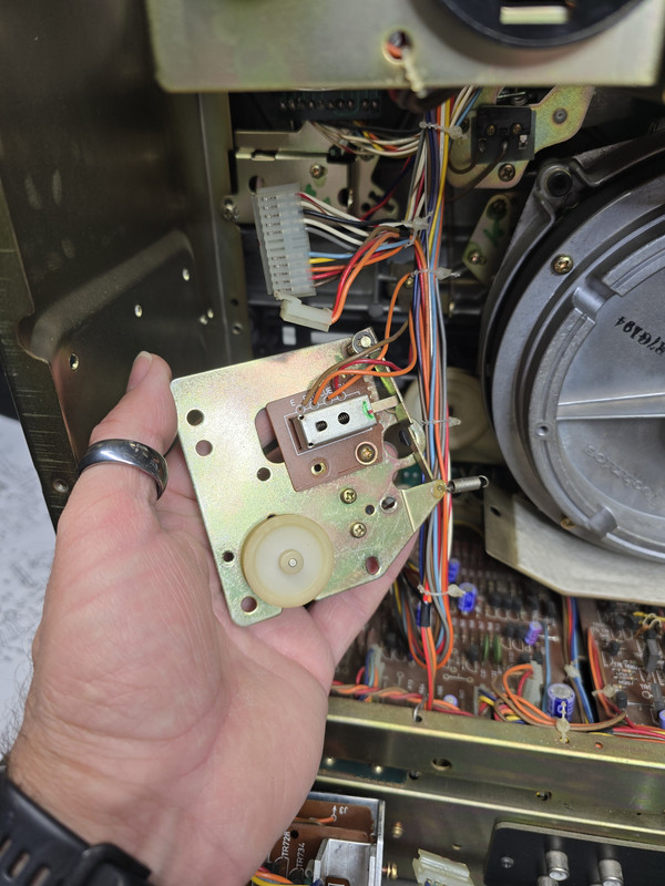

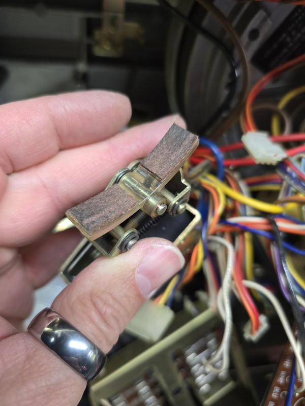

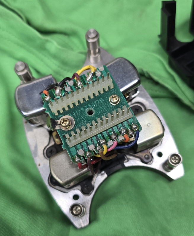

heute habe wieder weiter an der Maschine gebastelt und hatte mir die Revision der Bremse vorgenommen.
Da die linke Seite war bei mir schon mal freigelegt, durch Demontage des Zählwerkes, hatte hier dann auch weiter gemacht und die bremse ausgebaut.
![[Bild: 20250528-205330.jpg]](https://i.postimg.cc/7hYp3m5x/20250528-205330.jpg)

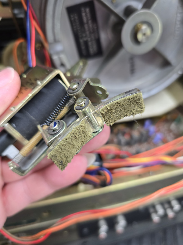

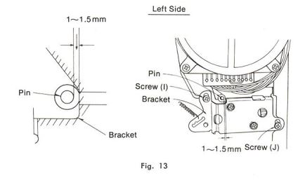

Das Beleg sah nicht wirklich schlimm aus, aber was ich gesehen habe, die Voreinstellung, wie es im SM beschrieben ist, mit 1-1,5mm abstand, war nicht richtig eingestellt.
![[Bild: Einstellung-Bremse-links.jpg]](https://i.postimg.cc/c4Qdd5fz/Einstellung-Bremse-links.jpg)
leider konnte ich kein anständiges Bild von der Voreinstellung machen.
Ok, Belag abkratzen, sauber machen und ein neues Belag aus wild Leder (danke dem Tipp von Andre' aus einem andern Beitrag) wieder dran kleben.
und mit Einstellung nach SM wieder in die Maschine einbauen und einstellen.

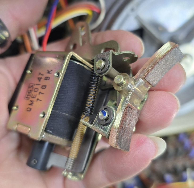

Also die rechte Seite sah exakt gleich aus:
![[Bild: 20250601-140643.jpg]](https://i.postimg.cc/rFQMdRYG/20250601-140643.jpg)
nun wieder altes Belag runter und neu aus Leder ankleben, anschließend einbauen und richtig einstellen.

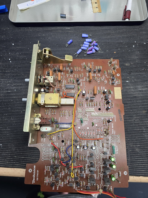

pünktlich zum langen Wochenende wurden auch die bestellen Elkos geliefert, so das ich am Wochenende das schlechte Wette überbrücken konnte und weiter an meinem Maschine gebastelt.

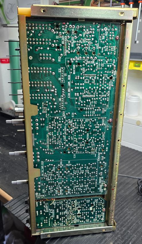

Alle Elkos an dem Netzteil und allen Regelplatten wurden erneuert.
![[Bild: 20250607-170542.jpg]](https://i.postimg.cc/25hJqrkP/20250607-170542.jpg)
Anschließend getestet alle funktionier wie es soll...
als nächstes steht dann Audiobord und viele schiebe Schalter an.

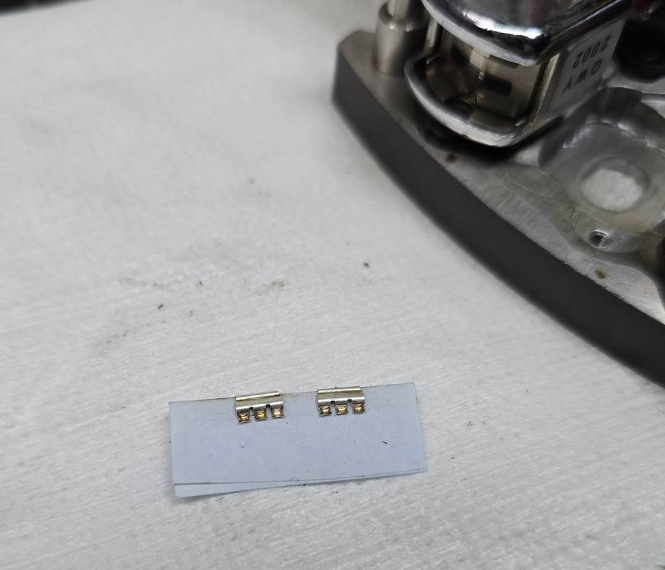

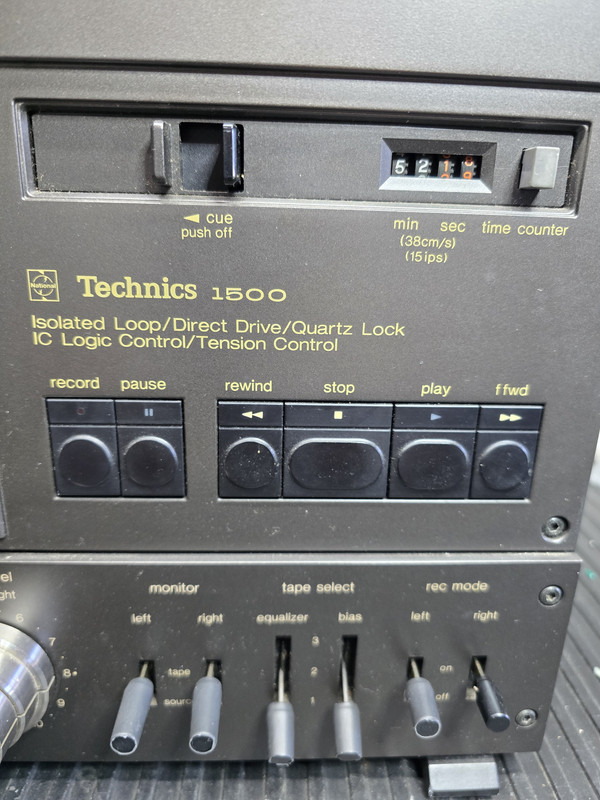

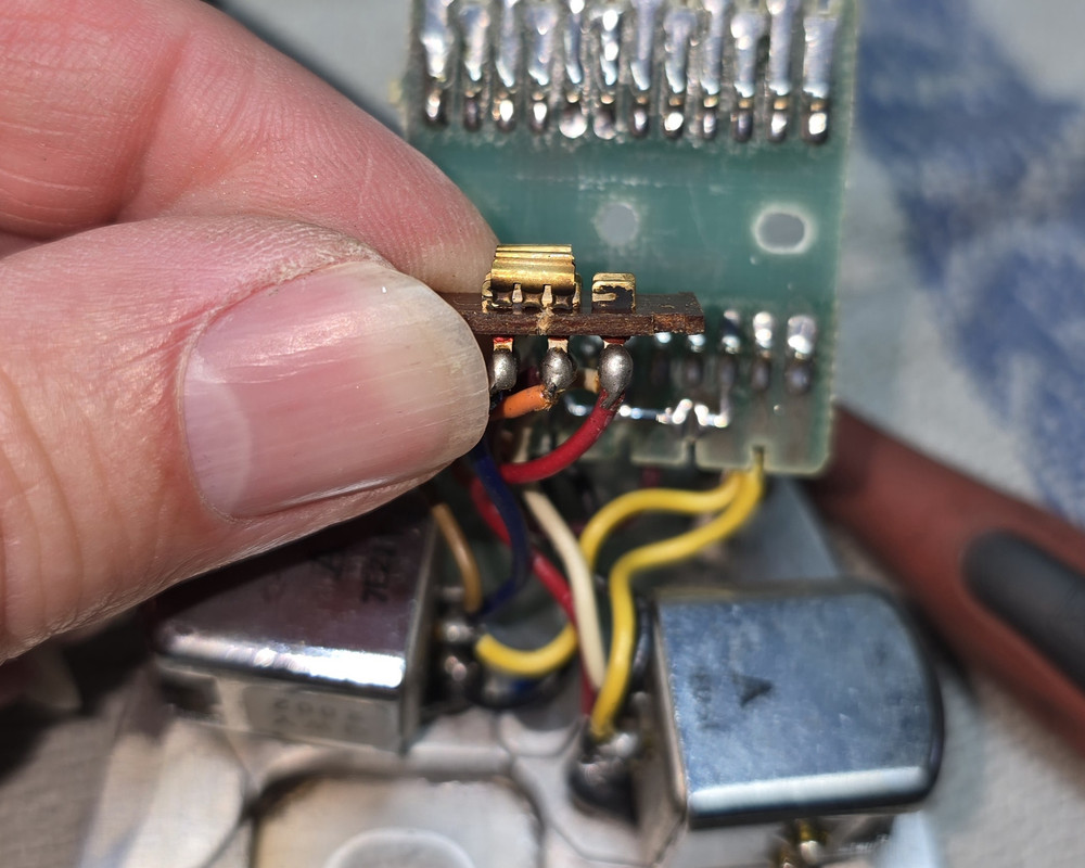

Zusätzlich habe ich mich im Anschluss an die Kratzende Kippschalter rangemacht:
![[Bild: 20250615-141350.jpg]](https://i.postimg.cc/66C9zKZB/20250615-141350.jpg)
Am schlimmsten waren wirklich nur die beiden für Umschaltung Monitor (tape-sourcs). Der Vorbesitzer hat zwar schon versucht mit Kontaktspray das zu reduzieren, das hat aber wenig genutzt.
Die kontakte habe ich dann gereinigt und mit Kontaktspray noch mal vor behandelt:
![[Bild: 20250615-142900.jpg]](https://i.postimg.cc/9M7qJkds/20250615-142900.jpg) ![[Bild: 20250615-142647.jpg]](https://i.postimg.cc/DzDXQhXq/20250615-142647.jpg)
diese Operation habe ich natürlich dann bei allen Schaltern durchgezogen.
Im Anschluss (hach langem zusammen stecken von 100-ten von Steckern) kurzes Funktionstest - dabei schoss mir mein Pulsschlag voll in die höhe (in so einem umfang hatte ich bis jetzt noch keine Maschine revidiert gehabt) Ta-Da!  alles funktioniert wie es sein soll.
Nur ein kleines mistgeschickt, was mir beim Reinigen passiert ist, ich habe die kleine Lämpchen an der Play-Taste aus versehen kaputt gemacht. Jetzt leuchtet die Play-Taste nicht mehr...
Frage an die Experten, weißt jemand wo ich so was her bekommen kann?
Ich habe noch im Plan nicht geschaut, mit welche Spannung werden diese versorgt?
An sonst im großen und Ganzen verlief die Operation sehr gut!

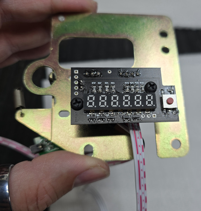

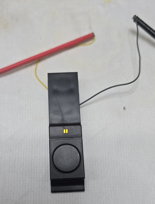

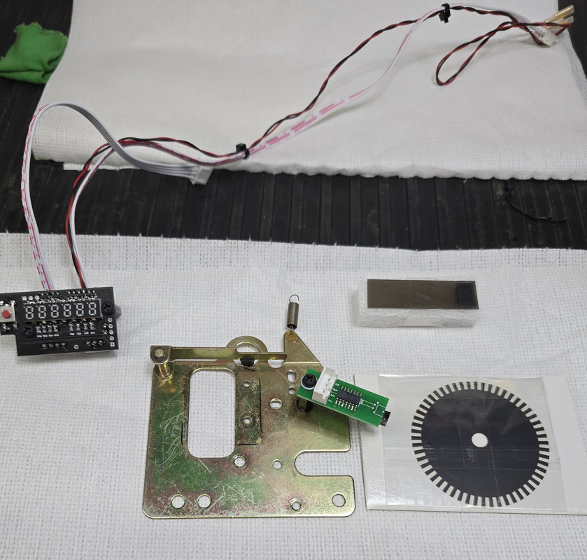

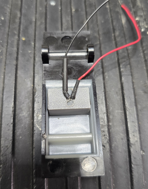

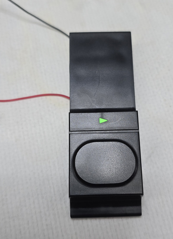

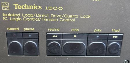

Das Problem mit den Lämpchen an den Bedientasten habe ich mit farbigen LED's wie folgt gelöst.
Ich habe in jede Tasten mir ein passendes Einsatz mit einem 3D Drucker erstellet und die LED direkt in die Tasten angebaut.
Dadurch leuchten die Tasten jetzt deutlich heller und auch mit eindeutigen Farben.

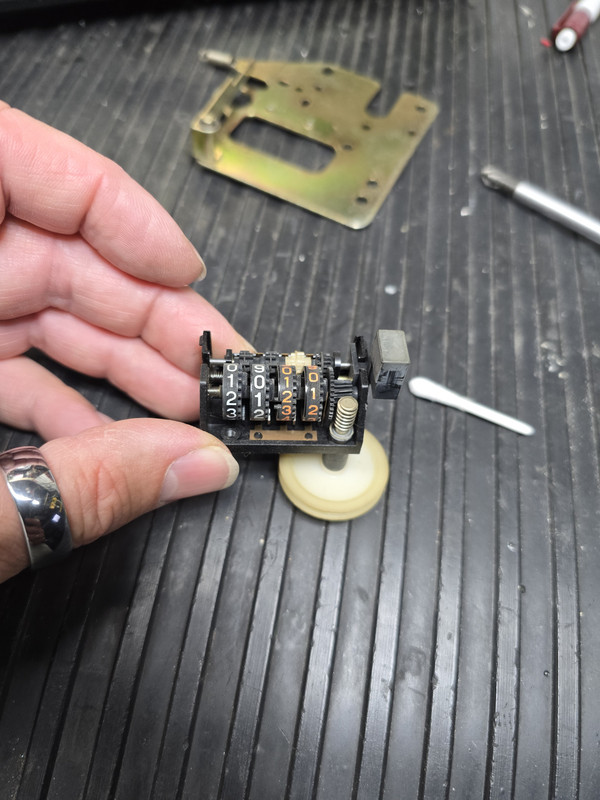

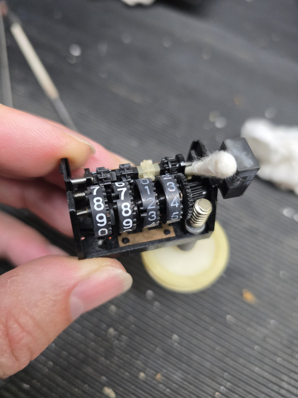

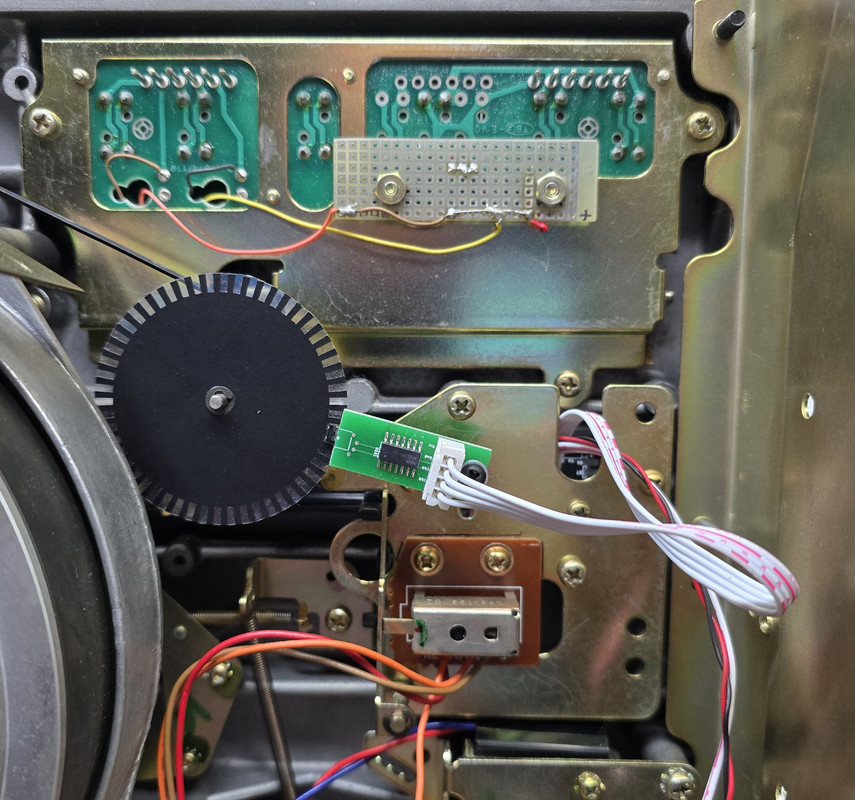

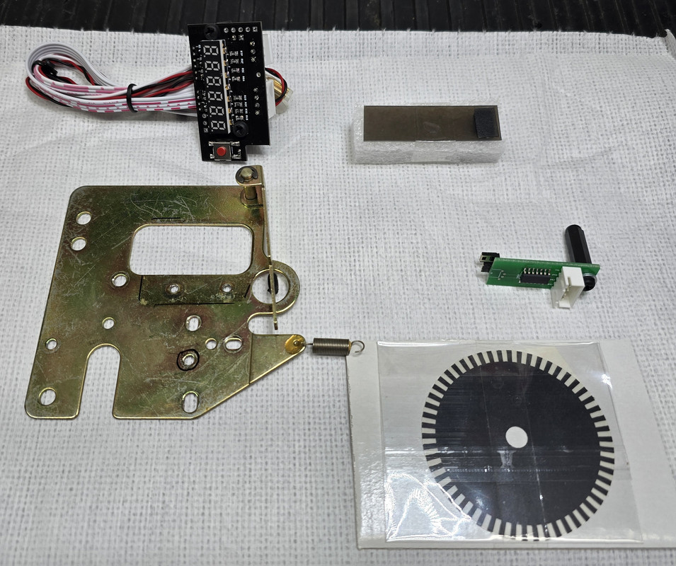

Mittlerweile ist auch mein lang erwarteter Digital Counter angekommen und den habe ich auch gleich installiert.
diese wird direkt an die original Platte von dem Zählwerk eingebaut ohne das was man anpassen muss
Auf die Rückseite der Stallplatte wird die Lichtschranke für Signalerfassung installiert
Anschließend wird alles an Ort und Stelle wieder eingebaut. Dabei die Signalgeberscheibe wird auf die Original Umlenkrolle von dem alten Zählwerk aufgeklebt und die Lichtschranke entsprechend ausgerichtet. So sieht es im eingebauten zustand aus:

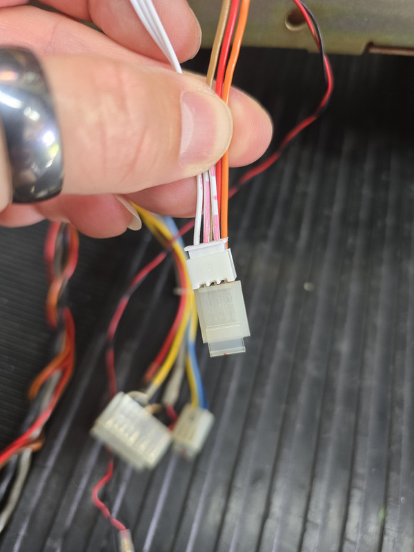

Angeschlossen wird der Konter parallel an den Stecker "L":
![[Bild: 20250629-125040.jpg]](https://i.postimg.cc/F1XL20c3/20250629-125040.jpg)
und die Energieversorgung 5V wird direkt von dem von dem "power supply board" abgegriefen.

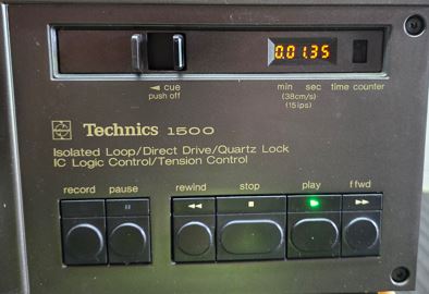

und nun folgt lang ersehener Testlauf -
und ich finde, das sieht richtig gut aus...
Die Farbe in Orange passt, finde ich auch sehr gut zu der Maschine
Jetzt muss noch die "Reset" Taste eingebaut werden und dann kann es weiter mit dem Zusammenbau und Einstellarbeiten gehen...

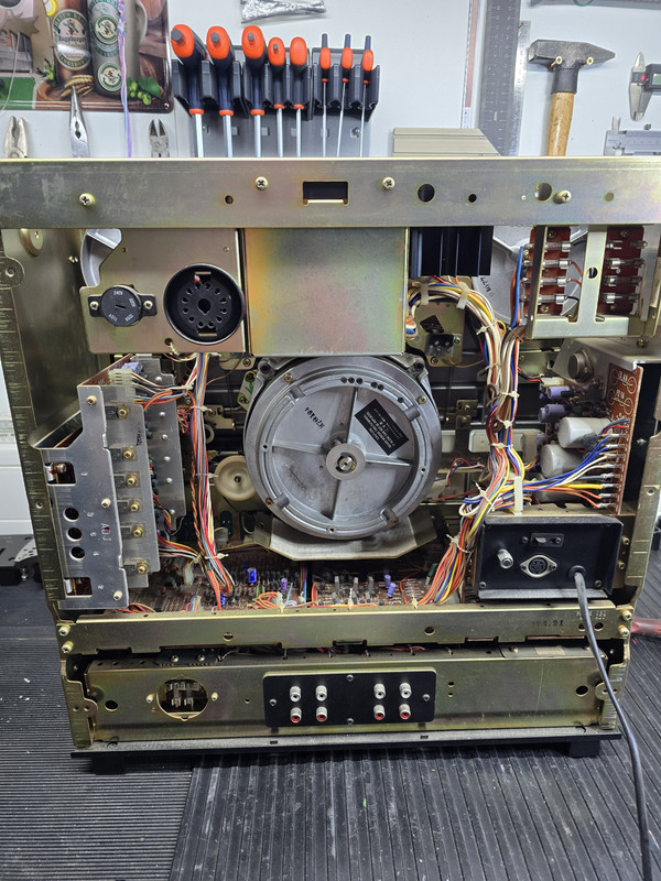

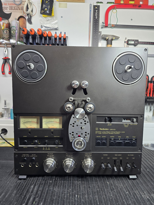

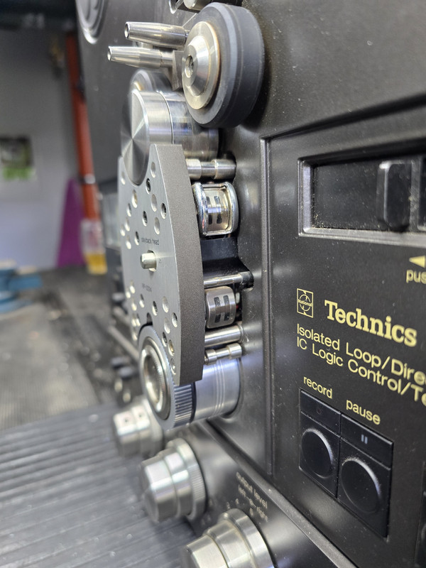

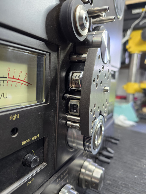

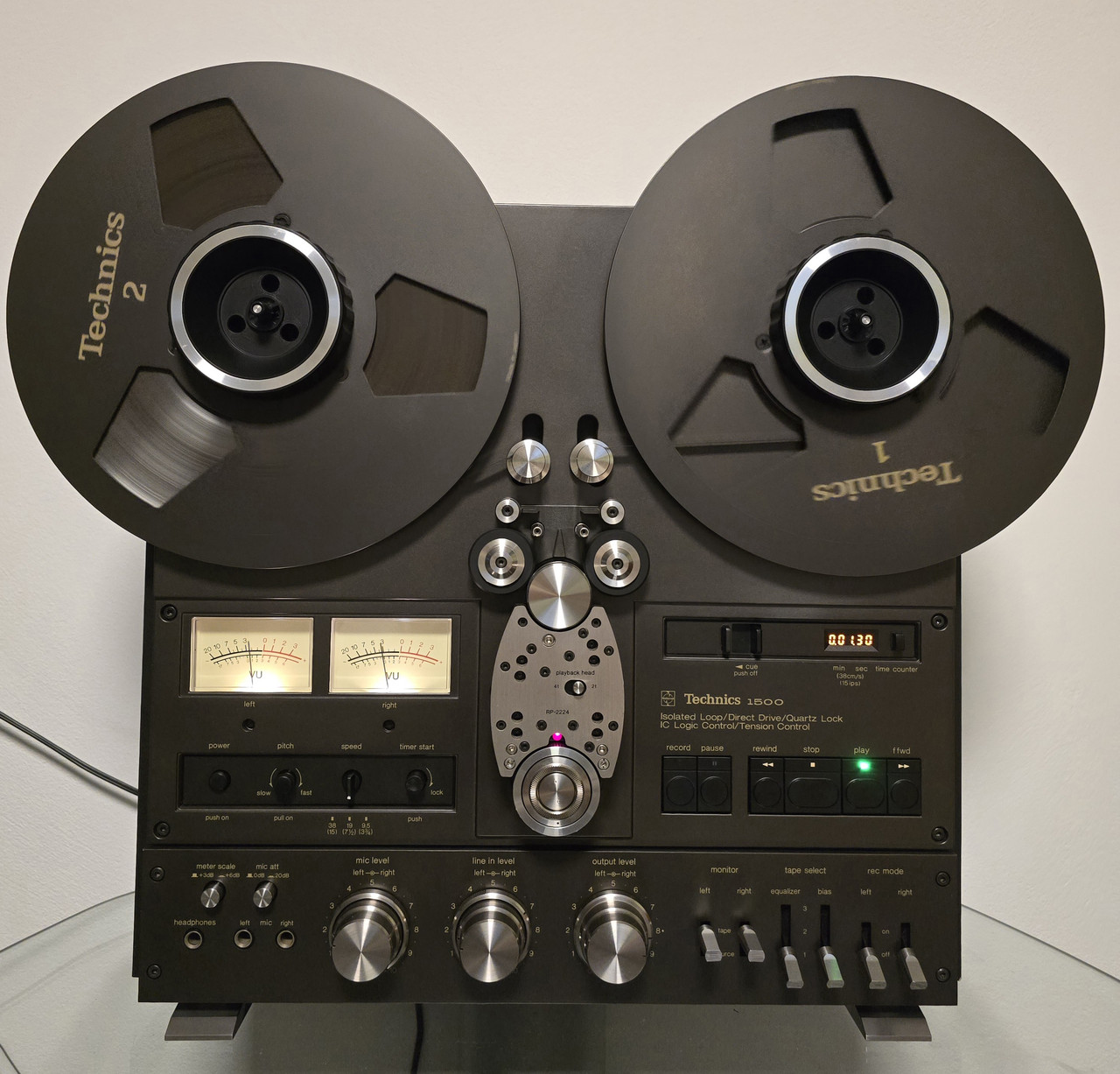

Guten Morgen Freunde,
noch mal kurze Update, hier ist ein Bild, wie die Maschine nach der Revision aktuell aussieht:
was sagt ihr dazu?
