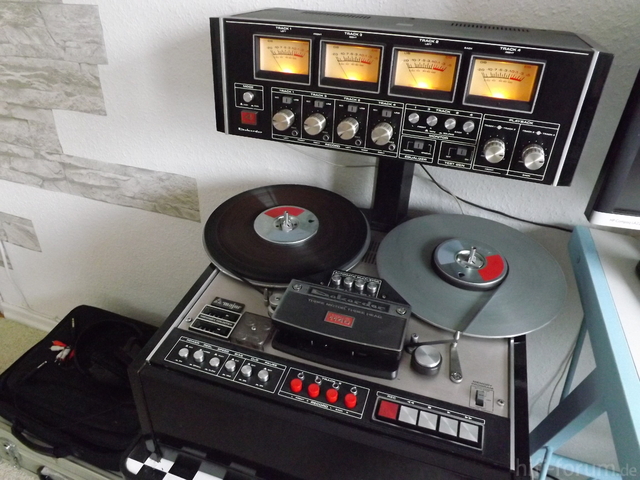

DOKORDER ?
biddeschön, hatte ich auch schon gehabt, eine richtig hübsche, genutzt und nur abgebeben weil "meine" Technics da war, meine erste von mir zusammengespart und gekaufte, dagegen kann halt nix anstinken...

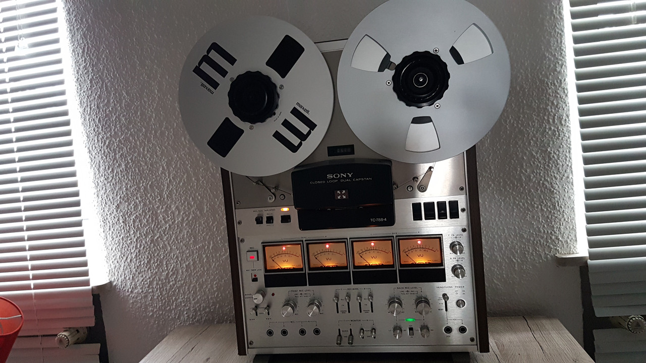

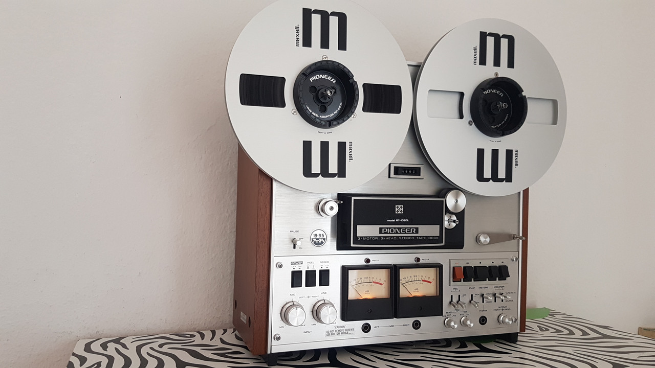

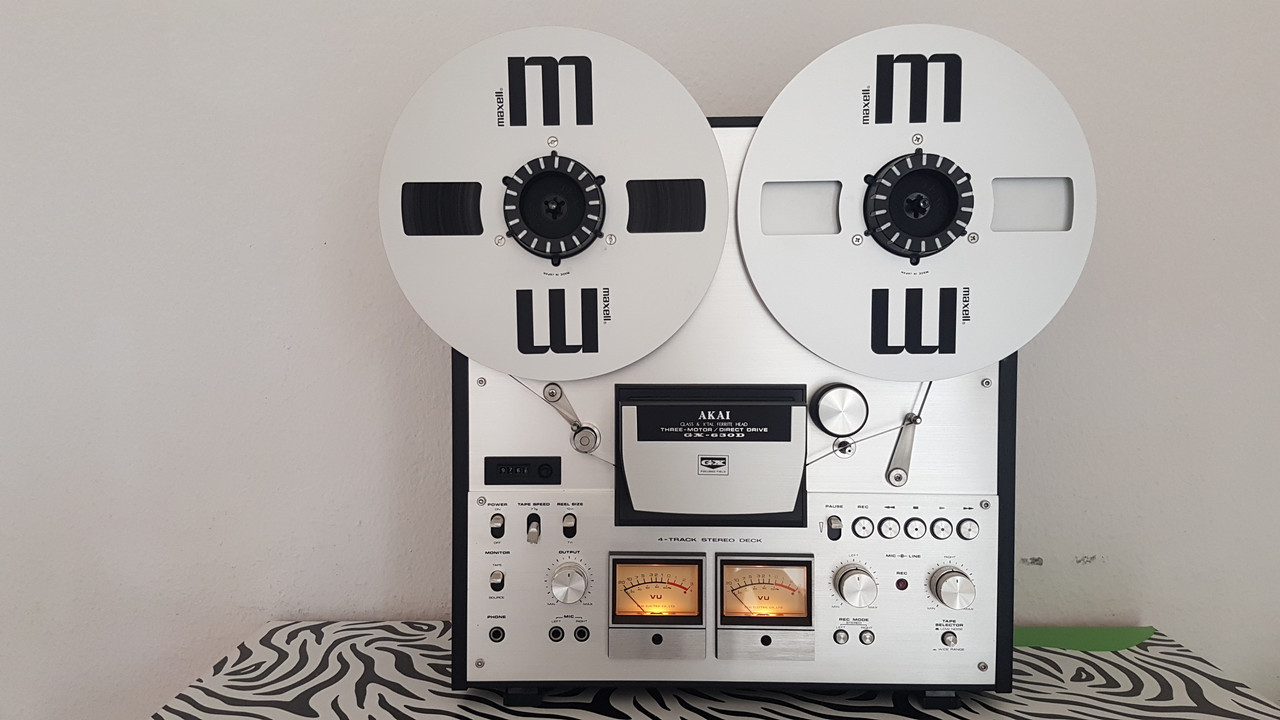

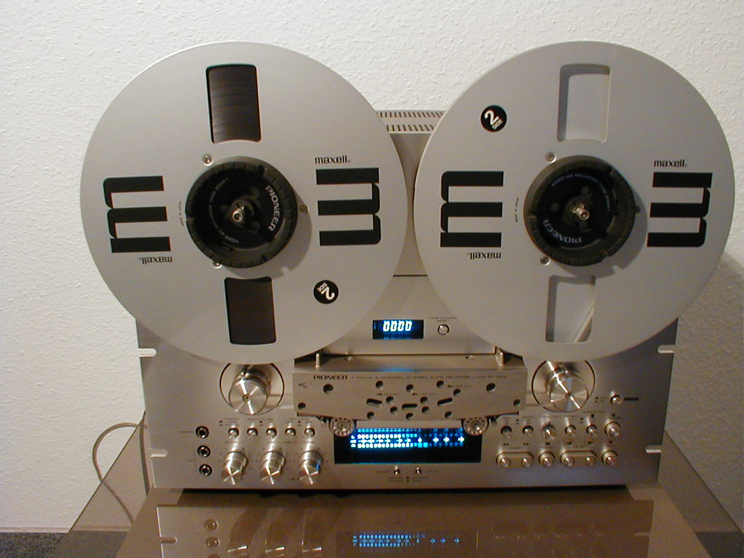

Akai, Pioneers, ne B77 Teac SX-3300 hatte ich auch schon alle, die Technics war, ist und bleibt. Was mich bei allen Maschinen u.a. genervt hat war die teilweise "bescheidene" Bandführung und die Umschaltzeiten von Spulen zu Play... und andere Kleinigkeiten. Die 1506 ist einfach für mein dafürhalten und nach den Vergleichen unschlagbar flexibel und durchdacht.

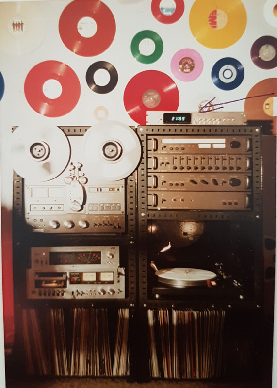

Meine Anlage 1978, mein ganzer Stolz, und die 1506 hab ich heute noch und sie läuft, ich bin zufrieden...

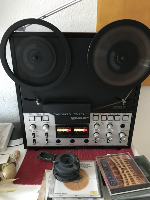

Bei mir arbeiten seit Jahren eine Revox A77 und eine Tandberg TD 20A nicht täglich aber regelmäßig. Bei der Revox habe ich mal die Motorkondensatoren gewechselt, sonst keine Probleme. Das schöne bei den Dingern ist, dass man Musik nicht nur hört sondern auch sieht. Ich würde die nicht mehr hergeben wollen.

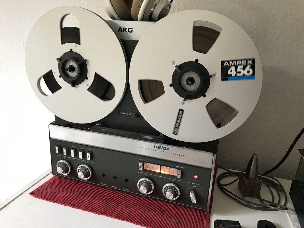

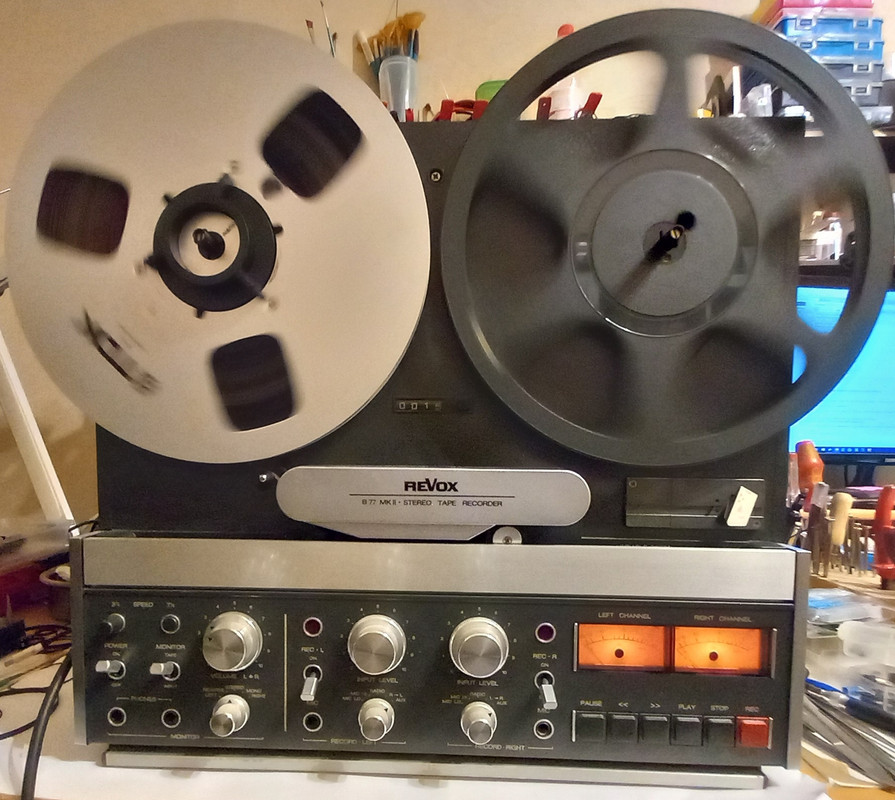

Vor vielen Jahren für 25 DM erworben :
[Bild: 20250605-224259.jpg]
Die Maschine muss mich einmal im Monat mit dem Futter unterhalten  :
[Bild: 20250605-223248.jpg]

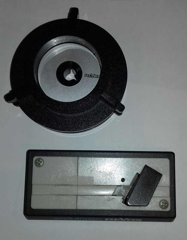

Das Zubehör war dabei :
[Bild: 20250605-225244.jpg]
Was mich an der ganzen Geschichte sehr begeistert, ist die Tatsache das mein Sohn die Revox als sein Erbe ansieht und damit ihr Überleben gesichert ist.

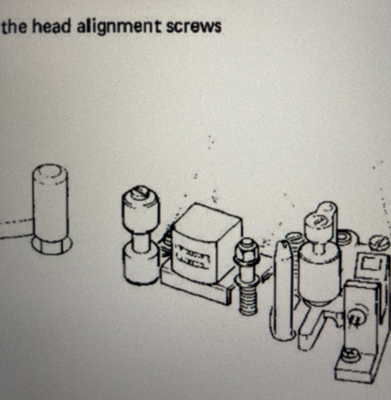

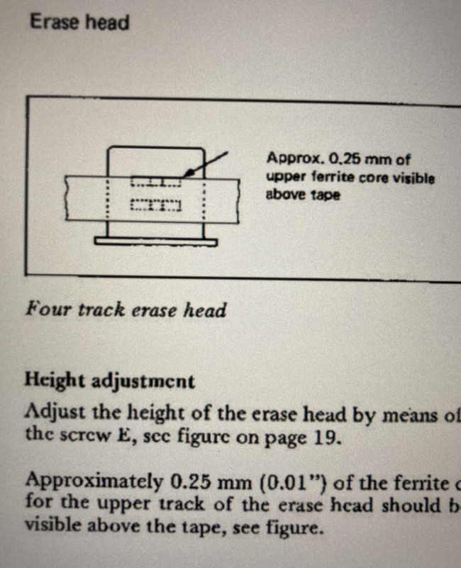

Es ist einfach so, dass Viertelspurmaschinen sehr empfindlich auf geringe Fehler der Höheneinstellung des Löschkopfs reagieren. Hatte ich bei einer Tandberg TD20A auch schon mal.
Und an A77 schraubt halt jeder gerne rum und wenn dann eine Beilagscheibe unter dem Bolzen des Einlauflagers dabei verschütt geht, was sie gerne tut, dann hat man anschließend genau den oft beschriebenen „Übersprech“-Effekt.

habe ich bei meiner TD 20 A auch, könntest Du kurz erläutern, was gemacht werden muss, um das Übersprechen/ unvollständiges Löschen in den Griff zu bekommen?

Bei der TD20A ist der Löschkopf auf einem m.E. nicht optimalen Träger montiert, der sich in Grenzen mit seinen Einstellschrauben in der Höhe verstellen läßt. Ist ewig her, aber ich kann mich gut erinnern, dass das irgendwie eine Fummelei war.
Am besten eine Aufnahme ohne Eingangssignal auf ein bespieltes Band starten und erstmal das Band mit dem Finger auf dem Löschkopf verschieben, um zu schauen, ob das Löschen dann kurzfristig vollständig wird.

Danke, damit kann ich was anfangen und werde es am Wochenende ausprobieren.
