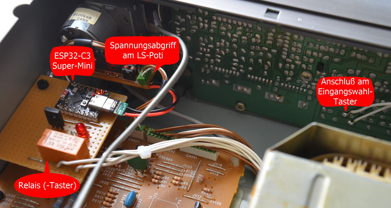

Wir betreiben hier seit einigen Jahren eine DENON D100 KOMPONENTENSYSTEM aus Anfang den 90-er Jahre. Da kein Interesse mehr an der Nutzung des System-Tuners UTU100 als Empfänger von UKW-Sendern bestand, wurde in diesen ein Netzwerkplayer integriert und dieser via DAT/VCR-Eingang am System-Verstärker UPA100 angeschlossen.
Nach dem Einschalten der Anlage über SYSTEM POWER ON/STANDBY (nur am Tuner möglich!) wurde dann immer der Signalquelleneingang des Tuners aktiviert und wir mussten händisch am Verstärker den DAT/VCR-Eingang betätigen, um den Netzwerkplayer hören zu können - sehr unkomfortabel!
Deshalb wurde in den Verstärker ein kleines "Tool" integriert, das nach dem Einschalten automatisch auf eine andere Signalquelle umschaltet (in unsrem Fall DAT/VCR >> Netzwerkplayer). Ein Tastendruck auf die Signalquellenumschaltung wird vom Verstärker aber erst nach ca.4sec angenommen - bedingt durch die Schutzschaltung des LS-Relais. Also muss die Automatik auch etwas warten - bei uns sind das dann 6sec. Danach wird dann für 1500ms ein Impuls aktiviert, der ein kleines 3VDC-Relais für genau diese Zeit einschaltet. Der potentialfreie Relaiskontakt ist parallel zum Printtaster des Eingangswahltasters DAT/VCR geschalten und ändert dadurch den gewählten Eingang für den Hörbetrieb.

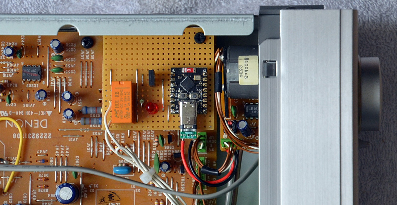

Umgesetzt wurde das Ganze auf einer kleinen Raster-Platine, wo als "Herzstück" ein kleines ESP32-C3 - Board die zeitliche Steuerung des Ralais über eine Schalttransistor realisiert. Als Statuskontrolle der Funktion wurde zusätzlich eine LED integriert, die über den zweiten Relais-Wechslerkontakt das Schalten des Signalquellenrelais anzeigt. Als Spannungsversorgung für das Board bot sich die 5VDC-Spannungsquelle des motorischen Lautstärkepotentiometers an, da sie in direkter Nähe zur Platine verfügbar war und nach dem Einschalten eh (noch) nicht belastet ist. Kleines Minus am ESP-Board: Zur Spannungsversorgung kann nur der USC-C-Anschluss verwenden kann - zumindest bei der Nutzung von 5Volt!

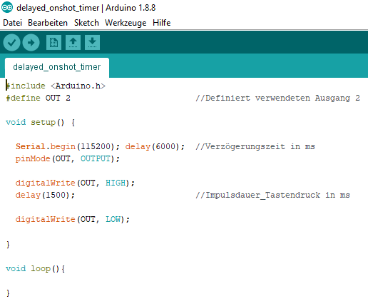

Als Steuerprogramm wurde auf dem ESP ein Arduino-Sketch installiert, welches den zeitverzögerten Impulsausgang (delayed on-shot timer) generiert.
