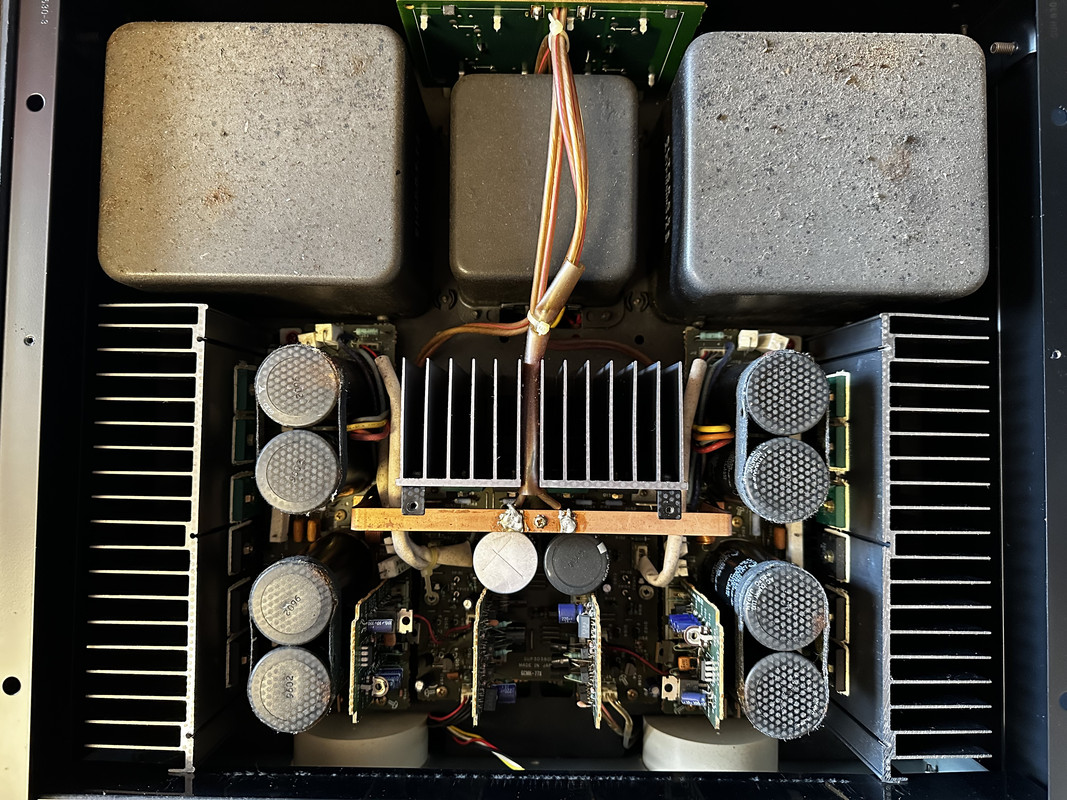

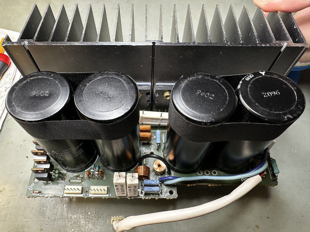

Innen etwas verstaubt, der eine Siebelko der A-Endstufe hatte seinen „Deckel“ verloren…den hab ich sogar im Innern wiedergefunden.
[Bild: IMG-0610.jpg]

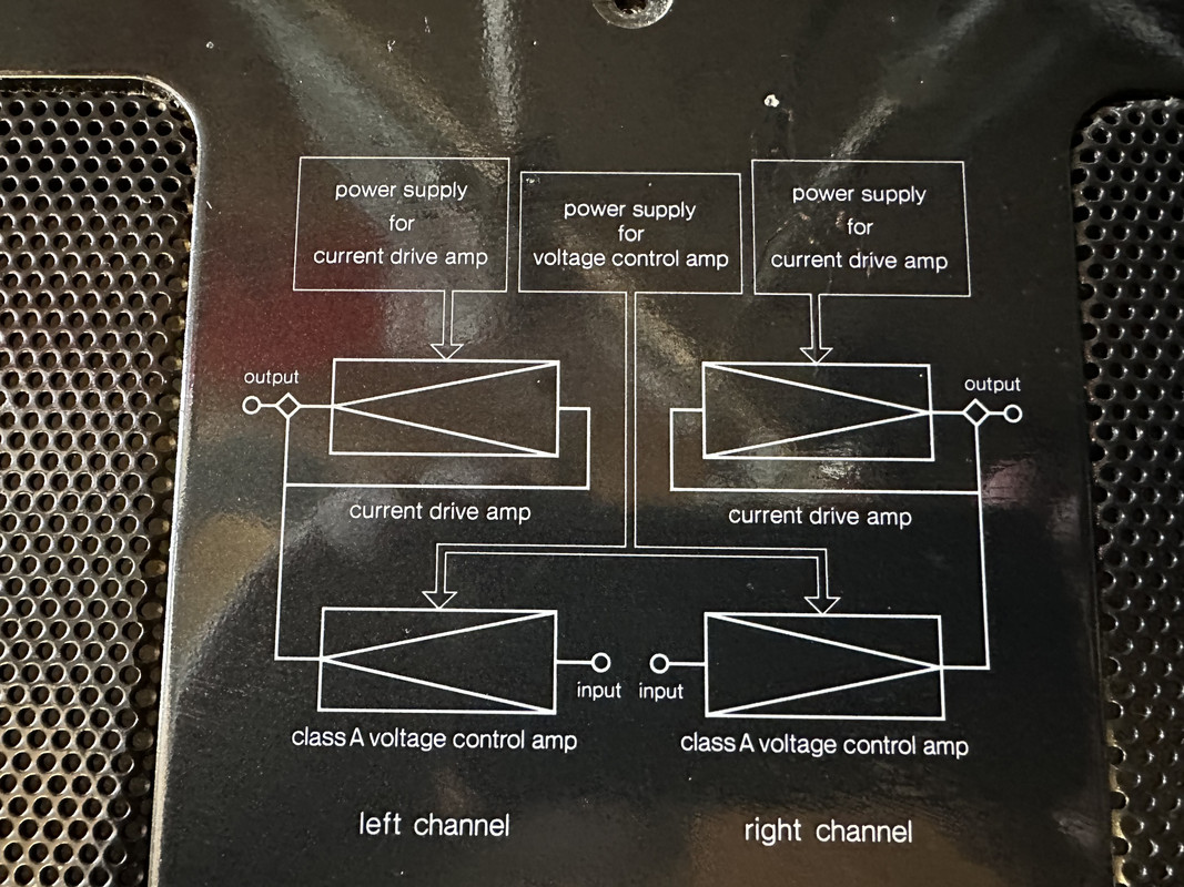

Diese PA hat nichts mit der A1 gemein…ist aber doch ein besonderer Aufbau mit Class A & B Endstufe. Im Netz gibt’s wie immer Infos dazu -> Sandman Amplifier.

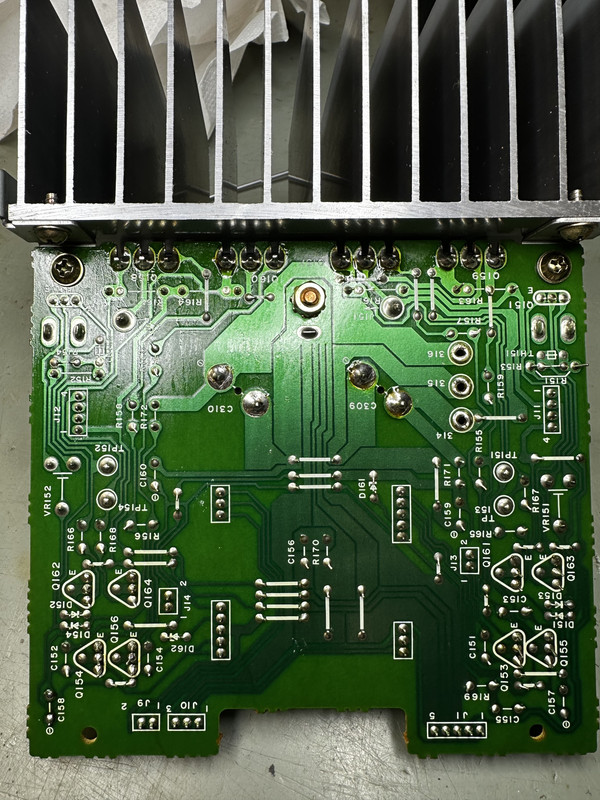

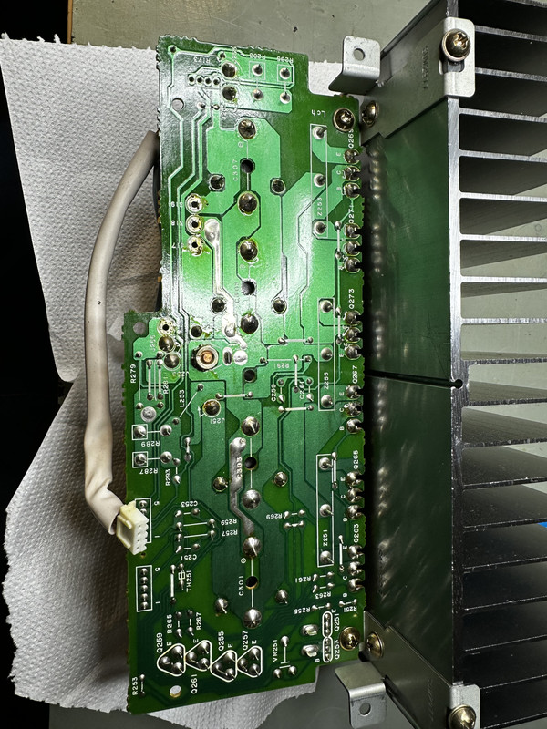

Die Sicherung vom linken Kanal hat es ordentlich gesprengt…na mal schauen.
[Bild: IMG-0729.jpg]
Die Transen der linken B-Endstufe waren alle durchlegiert. Sad
[Bild: IMG-0736.jpg]
[Bild: IMG-0763.jpg]

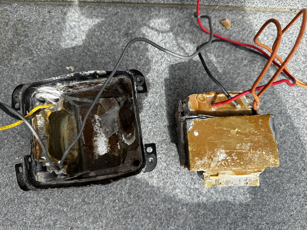

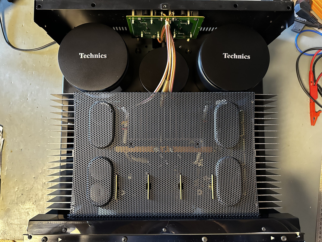

Leider ist der kleinere Trafo der drei, primärseitig hochohmig…ich hab den mal aus der Schale gepelzt…damals hatte ich noch die Idee einen neuen EI Kern wickeln zu lassen und diesen in das alte Gehäuse zu packen…hab mich aber auf Ringkerne umentschieden und werde alle drei Trafos tauschen und damit die PA auch gleich auf 230V AC umbauen.
[Bild: IMG-0799.jpg]

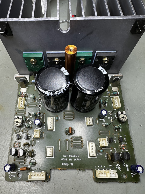

Für die defekten Transen hab ich bei Mouser 2SA1957/2SC5359 geordert. All die 2SA1301/2SC3280 die so angeboten werden, zumindest die Angebote die ich gefunden habe, sind mir irgendwie nicht vertrauenswürdig.
Die beiden großen Elkos auf dem A Board habe ich getauscht, die waren von den Messwerten her nicht mehr so toll…optisch ebenfalls, der Rest der Elkos ist/war absolut top. Hier wurde nichts getauscht.

Ich hab inzwischen alle Trafos bekommen, eingebaut und nach ersten Tests funktioniert die PA wie sie soll. Jetzt nur noch Feintuning…

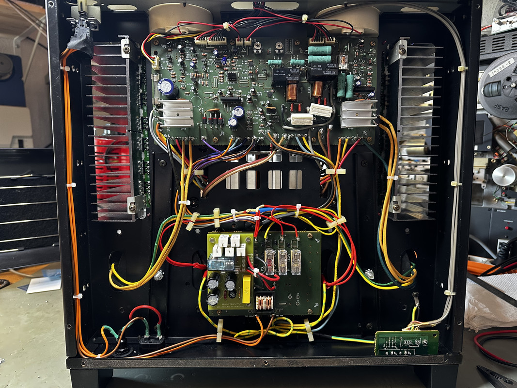

Ich finde die Kombi schön, schwarz und ich mag die Holzseiten. Die A200 hab ich ebenfalls auf 230V AC umgebaut…was aber deutlich einfacher ist.
