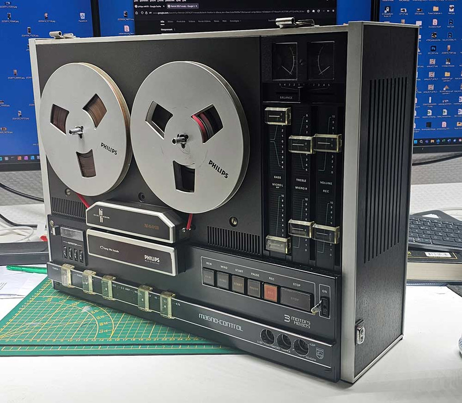

Nachsatz - nachdem ich mich wegen dieses Threads hier mal wieder mit dem Thema Einsteiger-Tonbandgerät beschäftigt habe, ist mir dieses hier aus dem Nachbarort für 50 Euro zugelaufen:
Es müssen ein paar Sachen dran gemacht werden - die obligatorische Riemenpest und der ebenfalls obligatorische Netzschalter, einpaar Glühlämpchen, aber ansonsten scheint alles ok zu sein. Die Kiste hat einen eingebauten HiFi Verstärker mit Lautsprechern und Quellenwahl, sogar ein Plattenspieler mit MM-System lässt sich anklemmen, im Verstärkerbetrieb funktioniert das Gerät und klingt mit den integrierten Breitbändern verstörend gut. Das Tonbandteil werde ich probieren, sobald Riemen und Netzschalter da sind. Falls noch jemand Schlachtmaterial von so einem Gerät hat - es fehlen ein paar Kleinigkeiten wie eine dunkel brünierte "Breitkopf-Schlitzschraube" an der Front, der Netzschalter hat sein silbernes Zierplättchen verloren, und an der unteren Tonkopfabdeckung ist ein Haltebolzen abgebrochen, außerdem verliert das Teil seine schwarze Farbe. Klar kann man das alles irgendwie basteln, aber wenn jemand so ein Gerät geschlachtet hat, oder eine Schlachtplatte hätte, wäre das einfacher und "originaler".
Die Haube ist dabei und in gutem Zustand, lediglich die verchromten Scharnierteile haben ein paar Rostpickel, dafür besorge ich mir nachher Autosol - meine "Elsterglanz"-Tuben sind leider beim Umzug irgendwo im Nirvana der Umzugskartons verlorengegangen - das war die beste Metallpolitur, die ich je hatte.
Ich denke, für jemanden, der der Firma Philips nicht grundsätzlich abgeneigt ist, aber das Military Design der Nachfolgegeneration nicht mag, wäre das eine interessante Alternative - die Kisten werden fast verschenkt, sind fast immer mit erträglichem Aufwand rettbar, und klingen hervorragend.
Gruß Frank
