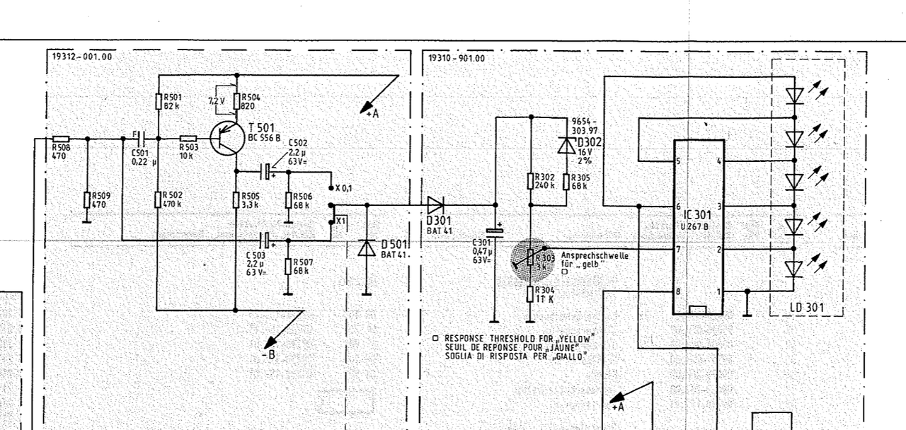

Man kann nur eine Eineinstellung der Anzeige "gelbe LED" kurz vor beginnender Übersteuerung (Beginn des Leuchtens bei 13,4 Veff = 45 W / 4 Ohm) vornehmen.
Ansonsten gibt es nur die Anzeige-Empfindlichkeitsumschaltung mit dem Schalter "Meter Range". Das macht den Faktor 10 x aus. Hat man auf die höhere Empfindlichkeit geschaltet, beginnt die erste (untere LED) erst bei 50 mW. Da merkt man erst, wie laut nur 50 mW schon sind. Besonders an wirkungsstarken Lautsprechern.
Stellt man am inneren Trimmpoti die Empfindlichkeit höher ein, stimmt natürlich die Overload-Anzeige danach nicht mehr.
Man könnte auch die Transistorstufe für den höheren Empfindlichkeitsbereich so modifizieren, dass sie 20-fach statt 10-fach verstärkt, die Anzeigeempfindlichkeit also in der empfindlichen Stellung verdoppelt.

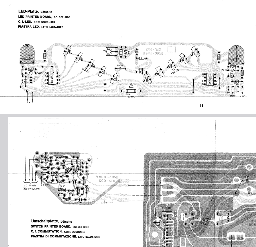

Wenn man das Gehäuse offen hat, sieht man oben links+ rechts neben der Anzeige je einen Versteller. Haben die damit was zu tun ?

Wenn es Dir drum geht, bei zimmerlautstärke den Zappler wirklich zappeln zu sehen, dann ist der Weg wirklich, die Transitorstufe vor dem ANzeige IC zu mehr Verstärkung zu bewegen. Dazu kann man die Emitterwiderstände niedriger dimensionieren (R504 bzw R604 im anderen Kanal). GGF halbieren durch parallellöten von nochmal 820 Ohm. Notfalls auch noch weiter runterziehen, aber nicht unter 100 Ohm gehen aus meinem Bauchgefühl.
Die Trimmersteller regeln in BEIDEN Stufen des Empfindlichkeitsschalters die Anzeige gemeinsam -- daher würde ich die Trimmerstellung so lassen wie sie ist (gelbe LED --> Übersteuerungsalarm) und nur für den "empfindlicheren" Fall die Transistorstufe umbauen.
Harald
Edit:
- Ja, die Empfindlichkeitstrimmer, die auf beide Bereiche wirken sind die auf der LED-Platine oben
- Die Transistorstufen die die Ansteuerung der LED-Ketten machen in der "empfindlicheren" stellung sind direkt auf der Umschaltplatte an dem Schalter.

Vielen Dank für die ausführliche Beschreibung, nur leider bin ich kein Elektroniker und für mich nicht machbar.
An den beiden Verstellern neben dem Display zu drehen würde also nichts bringen ❓
