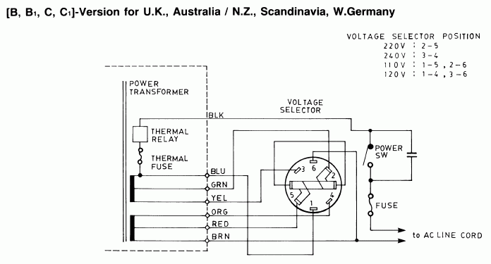

Netzteil ist leider nicht ganz spezifisch, du meinst bestimmt den Trafo. Haben die dir das auch genau so gesagt? Ansonsten sollen die mal den Spannungswähler genau untersuchen. Der befindet sich vorne rechts im Gerät. Der ist bei dem Modell gerne Innen gebrochen und dann ist das Gerät tot.

Ob du das kannst kann ich dir nicht sagen.  Oldie jeden Falls muss das Gerät Spannungsfrei sein!
Du kannst Gelb - 3 und Orange - 4 für 240V verbinden um den Spannungswähler zu umgehen. Wenn es der Spannungswähler war müsste die Endstufe dann schon mal einschalten.
[Bild: NAD-2600-Voltage-Selector.gif]

Du solltest mindestens ein Multimeter/Ohmmeter haben
und damit auch umgehen können.
Im Trafo selbst befindet sich eine Temperatursicherung, die
nicht selbst zurücksetzt, wenn sie abkühlt.
Wenn diese den Stromkreis geöffnet hat, ist das Gerät auch
wie mit einem defekten Spannungswahlschalter ohne Funktion.
Es gibt Möglichkeiten, die Thermosicherung zu ersetzen, dies
sollte/darf nur ein Fachbetrieb durchführen.
Die damalige Reparaturanweisung von NAD :"Transformator
erneuern".
Thermal relay plus thermal fuse als Kombi hatte ich auch noch nicht gesehen....
Da alle Wicklungsanschlüsse "außen zugänglich" sind, kann man jedenfalls messen obs die fuse/relay Teile erwischt hat (Black u. Blue ohmmässig durchmessen) oder wirklich die Trafowicklungen..
