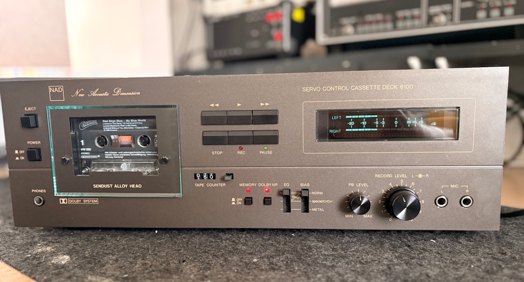

Hallo Jungs,
ich habe hier ein sehr gut erhaltenes NAD 6100 Servo Control Tape Deck. Die alte Serie. Nicht Monitor Serie.
Das Gerät hat neue Riemen und läuft auch sehr gut. Leider passt das Playback Level nicht ganz, der linke Kanal ist lauter.
Ich würde das Gerät auch gerne einmessen, finde aber nirgendwo ein Service Manual. Nur für die besagte Monitor Serie.
Kurioser Weise ist das Model bei HiFi Wiki nicht mal gelistet (6050C -> 6125).
Ich könnte mich zwar rantasten, da 8 der 12 Trimmer beschriftet sind (die für die BIAs Einstellungen), aber der Rest halt nicht.
Außerdem wäre es schön, vorgegebene Abgleichwerte zu haben.
Hat jemand von euch zufällig ein SM für dieses Gerät? Es scheint ja wirklich ein seltenes Exemplar zu sein.
Vielen Dank Erik
[Bild: IMG-3309.jpg]
[Bild: IMG-3310.jpg]

Danke, aber das ist die erwähnte Monitor-Serie, also die Neuauflage.
Hifi Wiki 6100 Monitor
Ich habe den Vorgänger 6100. Hier passend zur Serie:
Hifi Wiki 6050C
Gruß Erik
Finale Rückmeldung,
ich konnte ein SM von einem Schwester-Model finden. Zwar nicht ganz baugleich, aber dank der detaillierte Abgleichanleitung konnte ich die Regler dann zuordnen.
An den Kopfeinstellungen musste ich etwas Feintuning durchführen. Record-Level, Level-Meter passt jetzt alles.
An die BIAS-Regler musste ich zum Glück nicht ran, denn die Aufnahmen hören sich fantastisch an, egal welche Bandsorte.
Gerät kommt jetzt erstmal ins Rack und darf spielen.
Gruß Erik
