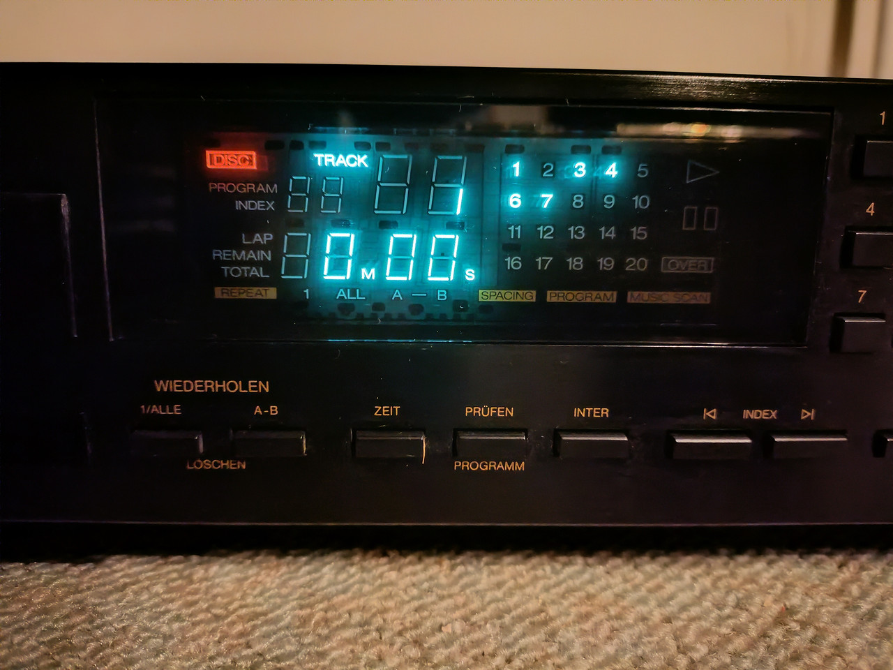

Nur einen Wermutstropfen gibt es dabei. Im Display sind offensichtlich einige Segmente bei der Track- und der Titelanzeige ausgefallen. Kann man das in einem wirtschaftlich vernünftigen Rahmen reparieren?

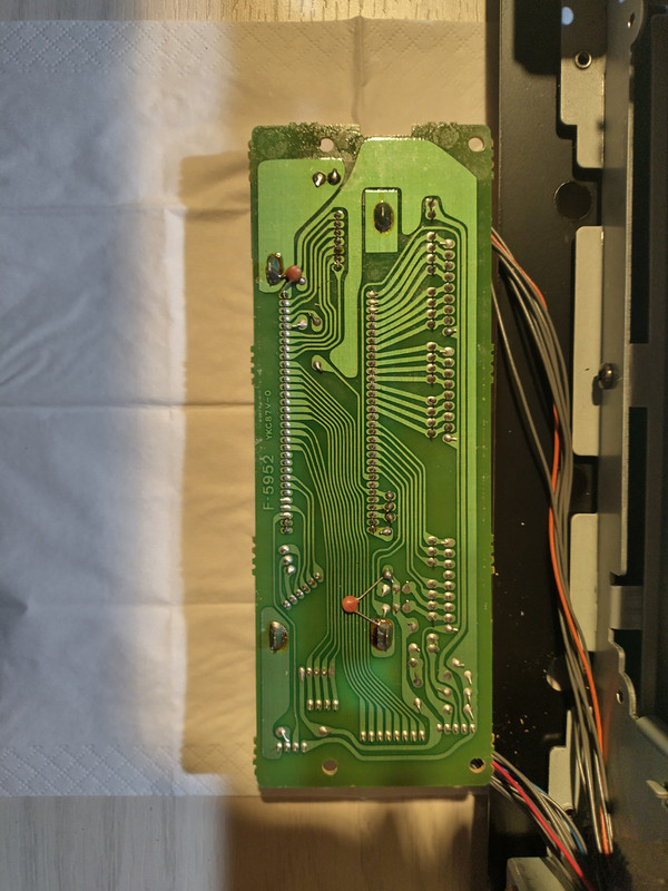

Da gibt es 2 Möglichkeiten :
1. das Display liegt auf einer leitenden flexziblen Folie ( die verschmutzt ist oder verformt )
2. das Display ist verlötet  ( langsam alle 20sec. eine Lötstelle nachlöten )
MfG
und als Möglichkeit 2.b) das ansteuernde IC mit seinen Lötstellen.

Es waren tatsächlich nur ein paar kalte Lötstellen auf der Rückseite des Displays.

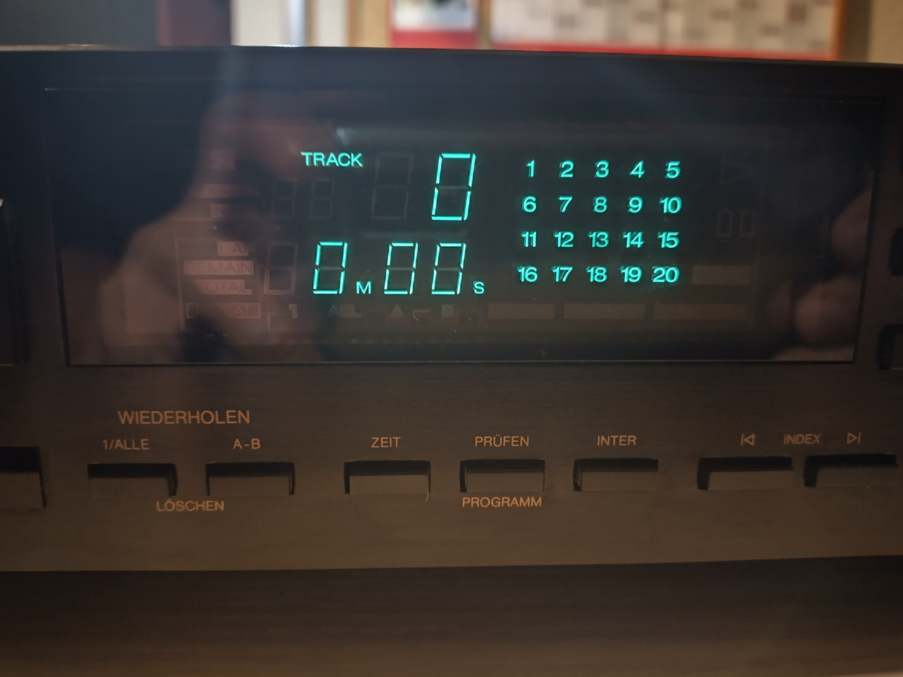

Jetzt ist die Anzeige wieder vollständig.
