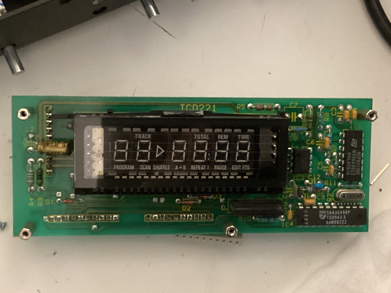

hallo zusammen, ich habe hier ein kleines Helldunkel Phänomen. Das Anzeige des Display wird circa im halben Sekunden tankt hell und dunkel. Allerdings muss man schon genau hinschauen, aber dennoch kann ich es wahrnehmen. Das Tonsignal ist davon nicht betroffen. Woran mag das liegen kennt das jemand? Liegt das vielleicht mit der Display Aus Taste zusammen? Das wäre ein Problemfall am Rande, dass ich dann vielleicht beheben möchte.
Das Gerät ist der Thorens TCD2300. Das das Verhalten ist bei 3 Modellen unterschiedlicher Herstellungphase zu sehen.

Moin Dirk,
diese Displayröhren werden meist mit gepulsten Spannungen
angesteuert/betrieben.
Entweder Du hast extrem "schnelle" Rezeptoren in Deinen
Augen oder es gibt Interferenzen mit einer Lichtquelle, die
sich im gleichen Raum mit dem CD-Player befindet.
Auch diese LED-Wohnraumbeleuchtungen werden häufig
mit pulsierenden Gleichpannungen betrieben, afaik.
So ein "Flimmern" dieser Anzeigen ist mir  höchstens einmal
bei Videoaufnahmen solcher aufgefallen.
         Gute Grüße, Andreas

Ich weis was Du meinst, diese Überlagerung ist ja auch häufig mit LED spez. Faden LED zu beobachten. Aber leider nicht, es ist immer ein leichtes pulsieren. Bei allen 3 Dingern hier. Es geht die Welt nicht unter, aber wenn das gleichbleibend zu richten wäre. Ich bin dabei Wink3
Danke Dir.
Hi wieder,
wenn das nicht ausführlich ist.
Ein VFD Display funktioniert ähnlich wie eine kleine Elektronenröhre.
Im Inneren gibt es drei wichtige Teile:
Heizfaden - Das ist ein dünner Draht der glüht. Er erzeugt freie Elektronen.
Gitter - Es steuert wohin die Elektronen fliegen dürfen.
Anoden oder Segmente - Sie sind mit Leuchtstoff beschichtet und leuchten wenn Elektronen auftreffen.
Der wichtige Punkt ist der Heizfaden. Dieser Draht liegt quer durch das ganze Display und befindet sich direkt vor den Segmenten. Er wird meist mit Wechselspannung beheizt, nicht mit sauberer Gleichspannung.
Dadurch passiert folgendes:
Der Heizfaden hat entlang seiner Länge kein gleiches elektrisches Potential. In einem Moment ist eine Seite etwas positiver, kurz darauf die andere. Elektronen starten daher nicht überall gleich stark. Die Elektronenwolke im Display verschiebt sich minimal.
Das führt zu: leichter Helligkeitsunterschied entlang der Segmente
fleckigem oder wolkigem Eindruck, scheinbar ungleichmäßiger Ausleuchtung
Jetzt kommt die Ansteuerung dazu. Die Segmente leuchten nicht dauerhaft, sondern werden sehr schnell nacheinander gepulst. Das nennt man Multiplexbetrieb.
Im Gerät überlagern sich mehrere Dinge:
Wechselspannung am Heizfaden
Multiplexfrequenz der Segmentansteuerung
kleine Restwelligkeit der Versorgungsspannung
Trägheit des Leuchtstoffs
Diese Frequenzen beeinflussen sich gegenseitig. Dabei entstehen sogenannte Schwebungen. Diese liegen oft im Bereich von ungefähr einer halben Sekunde.
Das Auge sieht deshalb kein schnelles Flackern, sondern ein langsames, weiches Heller und Dunkler werden. Es wirkt wie ein Atmen oder Pulsieren der Ziffern.
Das ist kein Defekt. Das ist eine physikalische Eigenschaft von VFD Displays. Besonders sichtbar wird es bei:
grossen Ziffern
dunkler Umgebung
frontalem Blickwinkel
Dass mehrere gleiche Geräte das gleiche Verhalten zeigen, ist ein starkes Zeichen dafür, dass alles normal arbeitet. Es ist ein typisches Merkmal dieser Displaytechnik aus dieser Zeit.
