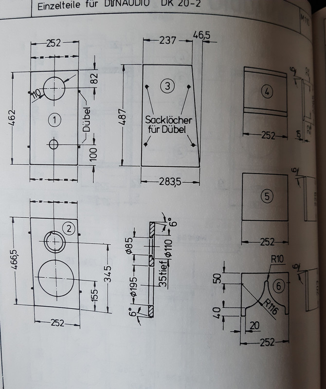

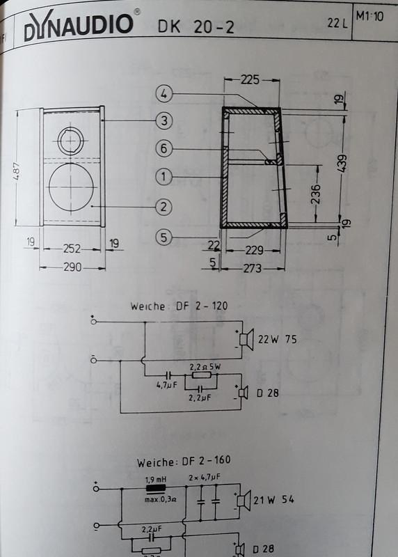

Habe noch 2 Zeichnungen gefunden :
[Bild: 20260724-195752.jpg]
[Bild: 20260724-195828.jpg]
