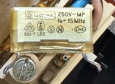

heute die 2 RIFA Knallfrösche ersetzt, für unsere Freunde aus "hinter Duisburg" wech mal einer davon im Bild..
![[Bild: DSC03854.jpg]](https://i.postimg.cc/43HjhzFp/DSC03854.jpg)
nen bisschen hättes der noch getan..
• rolilohse
