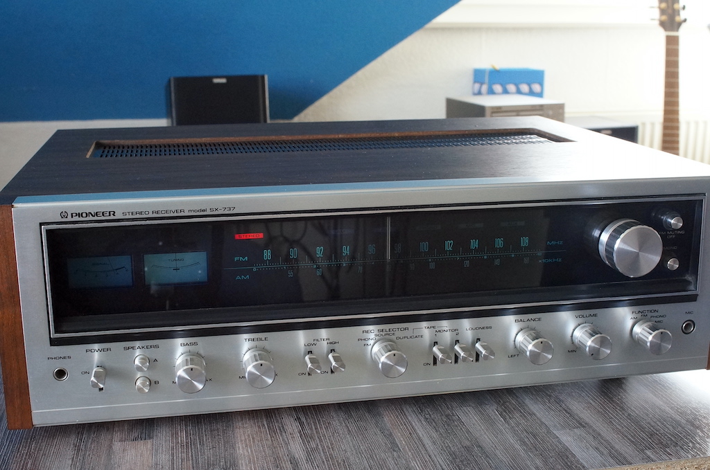

Mahlzeit,
ein Kollege besitzt den im Titel genannten Receiver, bei dem leider die komplette Skalenbeleuchtung so wie die Beleuchtung der Zeigerinstrumente ausgefallen ist. Die Beleuchtung der Quellenanzeige tut es dagegen prima.
Ich halte es für sehr unwahrscheinlich, dass alle (Pilot-)Lampen kaputt sind, deshalb: Sicherung, oder sind die Viecher in Reihe geschaltet? Das Service Manual gibt's sicherlich irgendwo im Netz, ansonsten habe ich das glaube ich auch zuhause auf dem Rechner. Selbst kann ich damit leider nix anfangen.

Ich werde mir das Viech dann wohl mal genauer anschauen müssen. Anscheinend sind die Pilotlämpchen aber schonmal nicht in Reihe geschaltet.
Beiträge: 15.507
Themen: 265
Thanks Given: 18.061
75
Ich meine bei meinem SX-838 gibt es im Netzteil eine Sicherung für die Beleuchtung ( Piloten ).
In Reihe war da nichts geschaltet weil meine Skalenbeleuchtung nur zur Hälfte ausgefallen war.
Viel Erfolg!

Die komplette Beleuchtung, also Pilotlampen, Instrumentenbeleuchtung und Quellenanzeige wird aus einer separaten Wicklung des Trafos mit 7,5V Wechselspannung gespeist, die mit einer 3A Sicherung (auf der Netzteilplatine) abgesichert ist. Wenn diese defekt wäre, würden auch die Quellenanzeigen nicht funktionieren.
Die Pilotlampen und die Birnen für die Instrumentenbeleuchtung liegen dabei alle parallel und haben einen separaten Masseanschluss. Entweder die sind wirklich alle defekt (glaube ich nicht) oder es fehlt die separate Masse für diesen Zweig. (Stichwort loser Draht :-)
Schau mal nach der Verbindung an Punkt 5 (rot markiert)
Gruß Dirk

Der SX-737 gehört mal mir, jetzt nicht mehr. Wundert mich, dass die Beleuchtung jetzt fast komplett ausgefallen ist. Naja, kein unlösbares Problem, hoffe ich.
