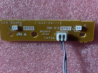

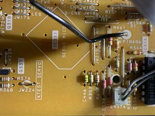

So sieht es im 59ES aus, solche LED musst Du einbauen, der Platz ist begrenzt, und die Widerstandswerte kann man errechnen, je nach VF.
1 Mitglied sagt Danke an MBlau007 für diesen Beitrag:1 Mitglied sagt Danke an MBlau007 für diesen Beitrag

Ich glaube mich zu erinnern, dass die Bauform eingehalten werden muss. Andere Formen passen da irgendwie nicht rein, ich kann mich aber auch irren.
Ich hatte passende Warmweiße LED in meiner Bastelkiste (Spannung hat auch gepasst), original ist da Amber verbaut, die sind recht dunkel...
Die LED hängen an der 6,5V-Schiene, da braucht man vermutlich nichts weiter ändern, ich hatte die auch einfach nur getauscht.
