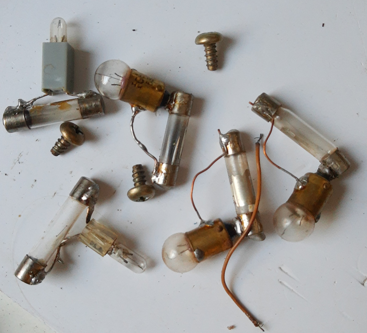

Da ich auch gereade dabei bein einen SX-6000 zu renovieren hier mal ein Bild wie sich ein "Fachmann" irgendwann die letzten 50 Jahre beholfen, wenn er keine Pilotbirnchen bekommen hat.
Andere Frage, weiß jemand was in den Zeiger der Skala kommt?
