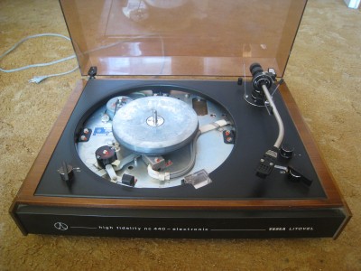

Ich würde den SME 3009 des kleinen Mannes "made in CSSR" = Tesla Litovel P 1101 Tonarm mit Rubinspitzenlagerung in allen Ebenen und ultralight ultradense Magnesiumheadshell empfehlen, klanglich SUPERB und von der Lagerung dem SME Vorbild überlegen.
[Bild: lh0xu.jpg]
Es ist der wohl beste "Consumer" Tonarm des Ostens & abseits von den KNEB HULB, CNOPM & CMAPM Klingonen aus der UdSSR eine echte Empfehlung.
Ganz wunderbares Teil, harmoniert sehr gut mit dem Philips GP412/2 und Ortofon M20E Super, auch ein OM40 geht daran gut.
http://www.ebay.de/itm/Tonarm-Tesla-P110...Sw3mpXE6BI
oder Du nimmst das englische Original, am besten dann mit Shure V15/3 und Jico SAS nadel, das ist klanglich nicht / kaum zu toppen am 3009.
http://www.ebay.de/itm/Shure-SME-3009-To...SwKfVXJ7KW
Der ist dann 2x teurer als der Litovel und effektiv nur 3/4 so gut gelagert wie das CSSR Modell :-)
Ich würde mal den Litovel P 1101 antesten, die Lagerung ist unglaublich gut gemacht...sowas wäre heute verflixt teuer, man kann nur damit nicht prahlen weil er kein Image hat (bei uns nicht, im Osten ist der Kult.) .
So sah der Arm auf dem "Gramofon Tesla NC440" montiert aus das könnte passen!!
http://www.volta.estranky.cz/img/picture...40-006.jpg
Der Arm war auch auf dem absoluten Spitzendreher Litovel NC450
http://www.ps-service.cz/archiv/Starestr...hi-fi.html
So komisch das aussieht das heutige Spitzen MM System Ortofon OM40 ist an diesem ARM ein unglaublicher Hit!!
http://www.vidinfo.org/video/58417390/te...sla-nc-440
