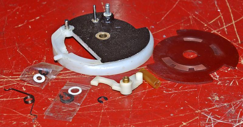

Mit dem kleinen Braunen gehts auch weiter;
gestern von der Post abgeholt:
[Bild: Braun.jpg]
Damit sollte das leidige Thema Endabschaltung
erledigt seien.
