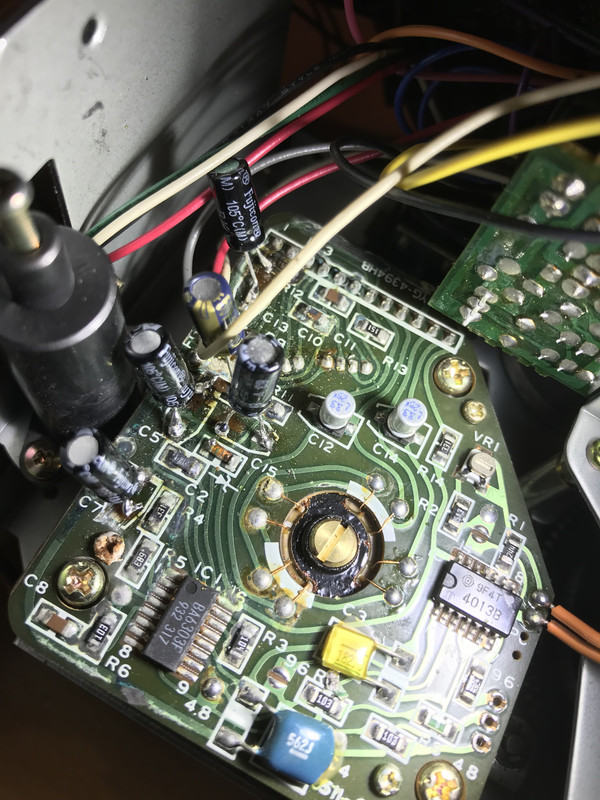

Ich hätte gar nicht anfangen sollen, obwohl ich es mir gewünscht hätte dass es wieder laufen würde. Der Fehler ist ja weit verbreitet. Die SMD Elkos auf der Platine laufen aus und versauen zusätzlich noch alles um sich herum.
Ich hatte diese nun so gut es ging herausgelötet und durch normale ersetzt. Leider stellt sich der Motor immer noch tot und meine elektrischen Möglichkeiten gehen gen null.
Gibt es denn diesen Motor noch neu als Ersatzteil bei Teac? Ansonsten denke ich müsste ich das Tascam zu Grabe tragen.

Ich kenne den Fehler so, dass der Capstan mit Höchstgeschwindigkeit läuft. Wenn er garnicht läuft, bekommt er wohl gar keinen Strom - soweit ich mich erinnere, liegen die Anschlüsse recht dicht beieinander auf der Platine. Vielleicht ist da ein Kurzer.
Allgemein sind auf der Platine aber noch mehr zu reinigende Stellen (grüne Beinchen...).
Die "normalen" Elkos führen leider auch bei unvorsichtiger Berührung zum Ablösen der Leiterbahnen.
Den Motor gibt es meines Wissens nicht mehr neu von Tascam.

1. den ganzen Kram wieder ablöten.
2. Platine beidseitig mit Isopropanol und Pinsel großzügig reinigen (ohne gleich alle Wicklungsanschlüsse abzureissen)
3. Alle pads pikobello säubern (lot abtragen) und AL-SMD Elkos aufsetzen.
4. Ansteuerung und Spannungen prüfen, Z-Diode(n) testen
5. Im schlimmsten Fall den BA6303 erneuern....
fertig.
Sauber arbeiten!

Danke für die Tips.
Der Schmock war schon so fest und reingefressen dass die Lötpunkte wie in Beton gegossen waren.
Ich nehme an dass die Elkos schon vor einigen Jahren ausgelaufen sind.
Beim anlöten habe ich dann diesen unangenehmen Geruch wahrgenommen, den die Dinger von sich geben, wenn sie nässen.
Ich denke durch meine Aktion habe ich die Platine zu stark beschädigt.
Gruß von Rüdi

Wer sich ein wenig auskennt, repariert die Platine in diesem Zustand in ca. 30 Minuten. Es stellt sich bloß die Frage, ob du jemanden findest, und ob es sich überhaupt rechnet.

(01.08.2019, 20:41)scope schrieb: Wer sich ein wenig auskennt, repariert die Platine in diesem Zustand in ca. 30 Minuten. Es stellt sich bloß die Frage, ob du jemanden findest, und ob es sich überhaupt rechnet. Die Platine mal genauer anschauen, dann offenbart sich der Fehler. Mehr sag ich nicht.

Die Bilder sind ja schön "groß" ....Das sehe ich erst jetzt. Der Reparierer hat anscheinend gar nichts gereinigt, und ich sehe ein abgeplatztes pad, das "da" nicht hingehört. Ob da noch was verpolt wurde, spielt eigentlich keine Rolle mehr, denn bereits die "Säure" wird jede Funktion unterbinden.
Rüdi....So geht´s nicht. Manchmal ist es besser, eine Sache nicht selber anzugehen. Meine Zähne habe ich übrigens auch nicht selber überkront

Bei der Motorplatine weiß man gar nicht, wo man zuerst anfangen soll. Die gehört gründlich überholt. Schätze, da hat es auch Leiterzüge erwischt, sieht zumindest so aus, mal ganz davon abgesehen von diversen Lötstellen und Pads.

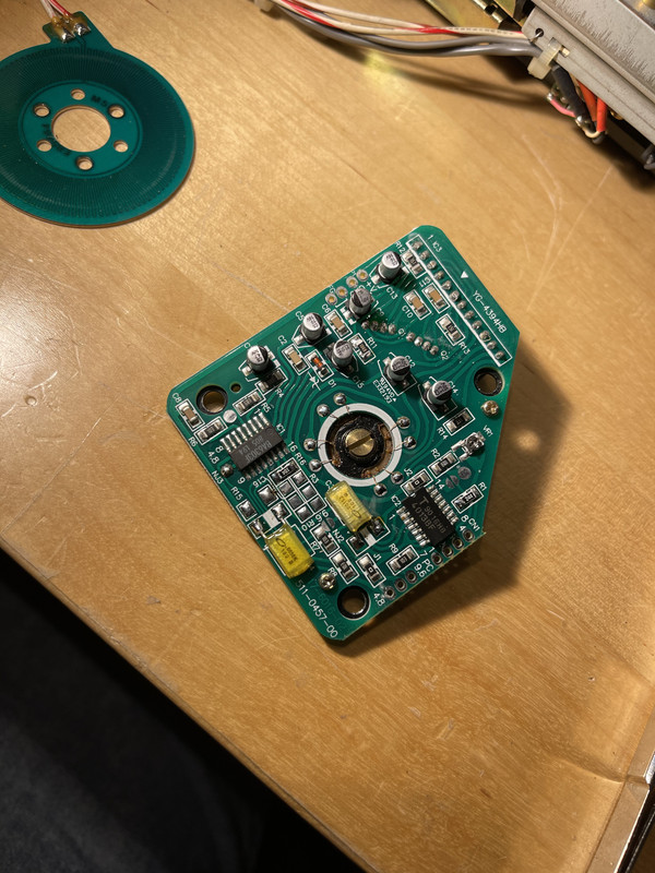

(02.08.2019, 19:02)Rüdi schrieb: Die ist tot. Das schafft niemand mehr die zum Leben zu erwecken! dann spricht ja nichts dagegen, die von scope in #6 genannten Punkte, zumindest 1,2 und den ersten Teil von 3 mal anzugehen und dann nochmal ein Foto zu machen. Das erhöht vielleicht die Chance, dass sich jemand aus dem Forum der Ruine annimmt
Nebenbei: C7 sieht komisch aus, da ist ein pad weg und ich könnte mir denken, dass er nur einbeinig verbunden ist. Aber der Schmodder muss weg, bevor man da sehen kann, was Sache ist.

Glückwunsch. Sieht nach Ersatzplatine aus?
Schön dass das Tascam wieder geht.
Beiträge: 182
Themen: 18
Thanks Received: 686 in 82 posts
Thanks Given: 37
Registriert seit: Feb 2015
Ja genau, hab ich aus den Staaten importiert. War nicht ganz billig, aber dafür habe ich jetzt die optimale Lösung.
