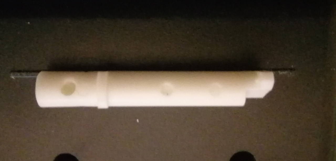

22.03.2020, 14:34
(Dieser Beitrag wurde zuletzt bearbeitet: 22.03.2020, 14:36 von E-Schrotti.)
Gruß Peter
Beiträge: 6.939
Themen: 300
Thanks Received: 8.210 in 2.688 posts
Thanks Given: 26.057
Registriert seit: May 2012
48
Was ist denn hieraus geworden? Mein CD17 steht immer noch zerlegt auf dem Basteltisch.
The 7 P's:
Beiträge: 4.129
Themen: 76
Thanks Received: 362 in 249 posts
Thanks Given: 1.555
Registriert seit: Mar 2019
16
Die Pupsdinger sollten doch wirklich machbar seien.
Silkonförmchen machen, 2K Epoxy rein.
Glocke fertig, Bimbimbim.
© Aleksandr I. Solschenizyn
Beiträge: 114
Themen: 12
Thanks Received: 171 in 31 posts
Thanks Given: 65
Registriert seit: Apr 2023
Sollte dieser Satz sein
