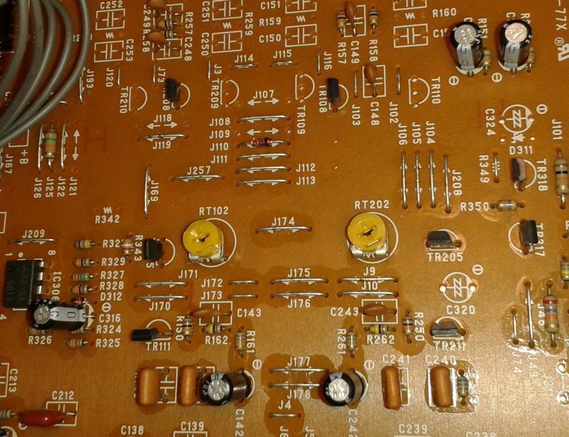

Für dieses perfekte Ergebnis musste an den entsprechenden Potis nur wenig gedreht werden:
[Bild: Rec-Level-WE.jpg]
Über die Potis RT102 (links) + RT202 (rechts) wird der Rec. Level eingestellt.
Denon hat es leider nicht geschafft, die Platine entsprechend zu beschriften.
Daher muss man sich die Infos aus dem Service-Manual holen:
[Bild: 20210121-182014.jpg]
