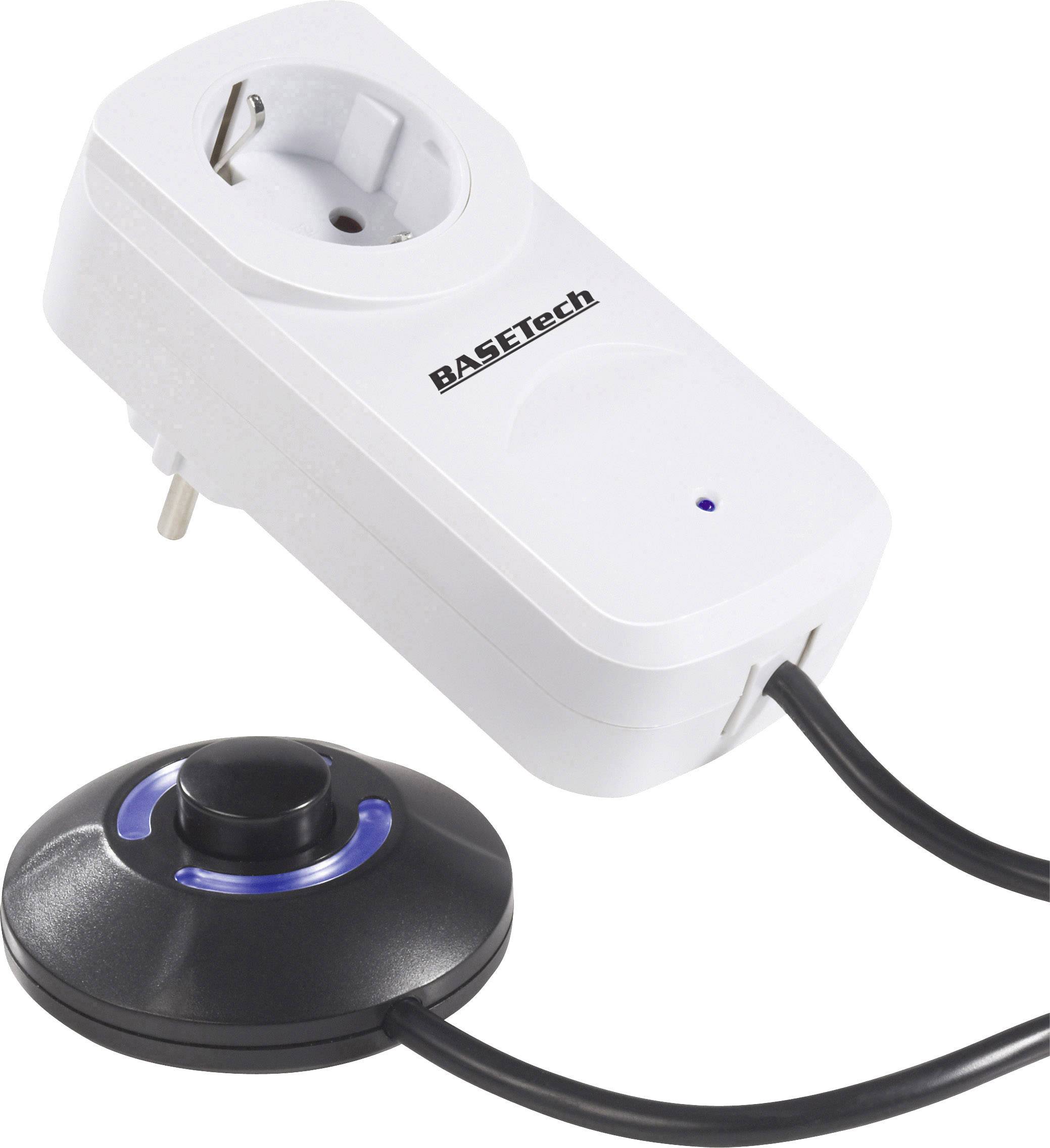

[Bild: basetech-bt-1891633-schaltbare-zwischens...ign=center]
UndWeg
Grüsse aus München   Drinks
