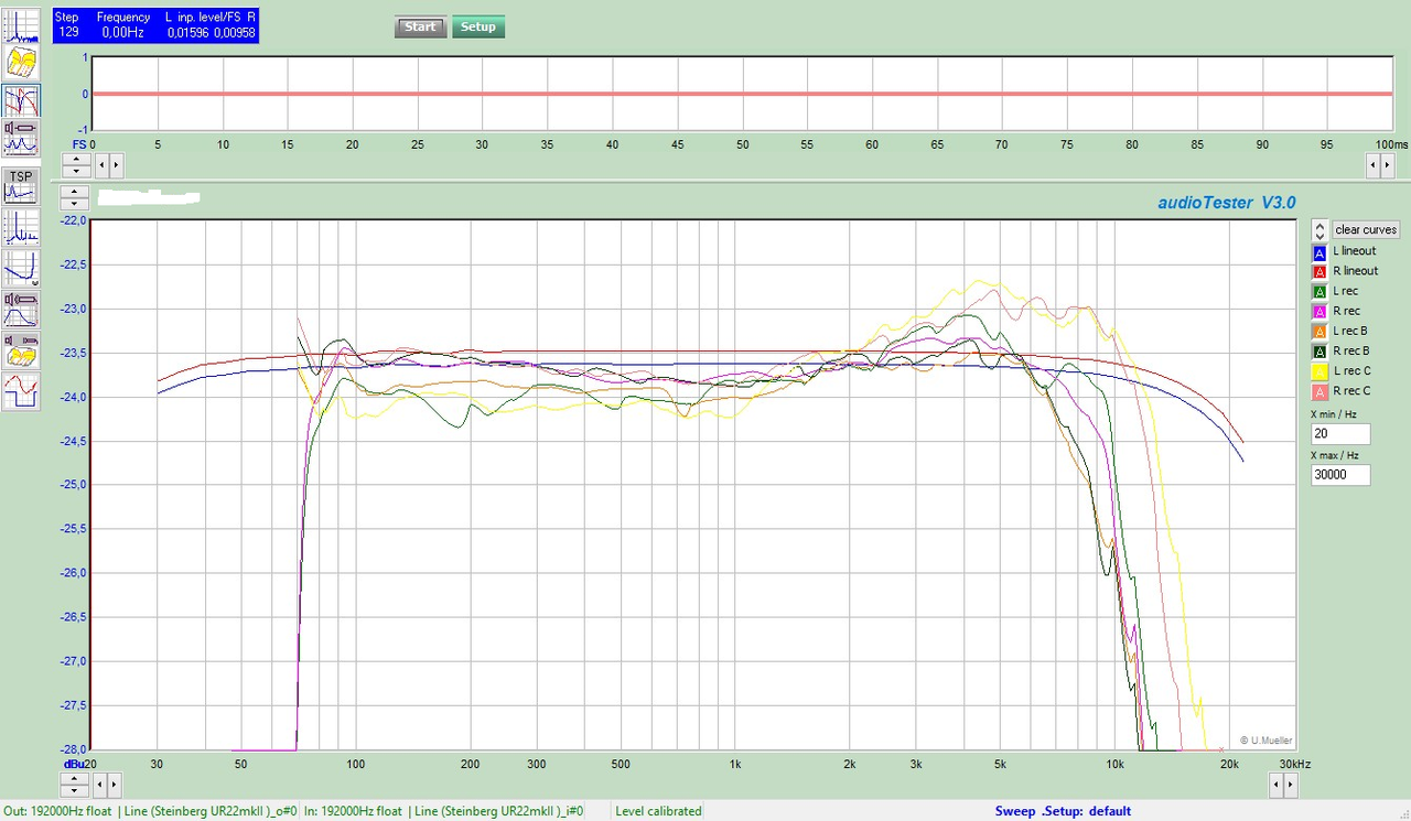

anbei mal ein Sweep 30Hz-22kHz, -20dB, mit Rauschen war die Messung im interressanten Frequenzbereich nicht aussagekräftig. Die Kurven sind nur wenig geglättet.
Man erkennt den insgesamt etwas hohen BIAS, aber das suspekte Problem sind eigentlich die hängenden Kurven bei EInsatz von Dolby B, vor allem aber C in einem Kanal im Bereich 400Hz.
Verzerrungen des Decks sind bei -20dB auf niedrigem Niveau.
PS: Die späten Startpunkte der Wiedergabekurven sind Messtechnisch bedingt, es wurde erst ab ca.70Hz gemessen.

Ich bin mir nicht sicher, ob es erhellend ist, aber ich habe bei einem völlig anderen Tapedeck ganz ähnliche Dinge gemessen. Die oberen Kurven sind Dolby B und C bei Aussteuerung bis 0dB in Stereo, die beiden anderen sind Sweeps bei -20dB mit Dolby B und C - sieht, wenn man von der Skalierung absieht, ähnlich aus.

Die Messung muss natürlich mit und ohne jedes NR gleich aussehen.
Ansonsten ist was faul.

Letzteres war auch meine Annahme, mit den 0dB Kurven könnte ich auch noch leben, aber die Unterschiede von über 5dB L-R bei Dolby C -20dB finde ich nicht so toll. Ein anderes Deck von mir hat dieses Problem nicht.
Bleiben eigentlich im Moment nur die Dolby- IC's als mögliche Fehlerquelle, oder defekte Bauteile aus ihrer Peripherie.
