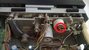

ich habe ein grosses Problem mit meinem Nakamichi LX3.
Erst dachte, dass es an den Riemen liegt und habe diese alle gewechselt.
Doch ohne Erfolg, das Problem blieb: es spielte einfach nicht. Spulte nicht, keine Reaktion. Nach langem Suchen und schlaflosen Nächten habe ich den Fehler gefunden, weiss aber nun nicht weiter.
Hier mal Bild 1:
drücke ich den Hebel (Zapfen) von Hand in Richtung "Triangel", schwupps,
spielt alles perfekt! Super - dachte ich, Spiel, Satz und Sieg!
Doch!!!! Drücke ich dann REC und Pause, klickt, schwingt der Hebel hoch,
siehe Bild 2:
und dann wieder zurück:
Und dann geht wieder NICHTS !!!!!!! Keine Reaktion auf irgendwelchen Tastendruck; es spult nicht, spielt nicht, nüscht! Und wenn ich dann von Hand den Hebel wieder hochdrücke (Bild 2) geht alles wieder so lange, bis ich wieder REC und Pause drücke.
Bin am Ende...... weiss einfach nicht weiter. Wer kann mir helfen!!!!

Hmm.... müsste nicht der Zapfen an dem Haken (dahinter) einhaken? Aber dafür hängt er zu weit nach unten.
Nur ne Überlegung

OK, was ist die Geschichte ? Wer war da schon mal dran und warum ?
Ich bin die Tage wieder an dem Mechanismus, dann schau ich mal.

Hallo Spocintosh,
nein, es war noch niemand dran.
Ich hatte es übernommen mit der Angabe, es sei i.O. .
Lief ja auch anfangs; wobei ich ja nur abspielte. Als ich dann mich mal
etwas in das Thema Bias etc eingelesen habe, wollte ich mal Probeaufnahmen machen. Also drückte ich REC und PAUSE. Dann START
und NICHTS!!! Alle Knöpfe gedrückt, Panik machte sich breit.
Dann mal alles im Netz gelesen, was ich so fand und dann dachte ich: nun bin ich erleuchtet - das müssen die Riemen und der Idler sein.
Tja, wie geschrieben, Riemen gewechselt und Rest siehe oben
Wäre super, wenn Du das mal bei Dir anschauen könntest
Tom: nein, dachte ich auch erst, aber nach Stöbern im Netz nach Bildern (ich hatte zwar VOR Zerlegen alles fotographiert, dachte aber, falls der Fehler doch schon vorher war, lieber checken) und habe dann Bilder gefunden, wo es genauso aussieht wie bei mir, also Zapfen links freistehend und nicht irgendwo drinnen, bzw. eingehakt.
Herzlichen Dank derweil und Grüsse an alle!!!!

Die Kurvenscheibenstellung scheint bei dem LX3 nicht zu stimmen. Diese stellt man über die Einstellwiderstände VR602 (STOP) und VR603 (PLAY) ein. Im Modus Stop mus am Schleifer des Potentiometers VR604 0 Volt anliegen. Das Potentiometer befindet sich neben der Kurvenscheibe im Laufwerk. Messen kann man am Anschluss CN-18 (Pin 2) auf dem Logik & Power P.C.B.
Die Kurvenscheibe hat Markierungen (S-Stop, PY-Play, PS-Pause u.s.w), diese müssen mit einer Markierung am Chassis des Laufwerkes übereinstimmen (FunktionStop = Markierung-S u.s.w).
Folgene Spannugen müssen am Schleifer von VR604 anliegen: STOP = 0 Volt, PLAY = -9,1 Volt, Pause = -6,5 Volt, FF/REW = -2,0 Volt, REC = 1,8 Volt .

Um das Zerlegen kommt man leider nicht herum. Und das wiederum kann zu den nächsten Problemen führen, weil es definierte Positionen gibt, an denen die Bauteile ineinandergreifen müssen.
Eher nichts für das Erstlingswerk, wenn ich das so sagen darf.
Wie Tom schon zu erklären versuchte:
Meines Erachtens gehört der Hebel da unter dieses Ärmchen. (Schwarze Markierung)

nein Armin, glaube ich eigentlich fast nicht. Ich habe es wieder und wieder beobachtet: der Knebel/ von mir Zapfen genannt, trifft auf diesen
Steigbügel/Triangel. Diese Triangel wiederum ist auf einer Seit mit einer Art Kupferfeder (sieht aus wie ein Omega) verbunden, welche
sich dann kurz durchbiegt und dadurch irgend etwas umschaltet. Wäre dieser Zapfen in der Triangel so wie Du es markiert hast,
könnte diese Triangel nicht vollständig durchschalten, sprich den kompletten Weg zurücklegen (da wäre diese grosse Teil im Vordergrund im Wege)

Also, das Problem ist schon mal gelöst...bin noch mitten dabei, daher nur kurz die Vollzugsmeldung. Später mehr.

Die Ursache war sehr einfach und vor allem eine, über die ich schon ab und zu mal meine Meinung fallengelassen hatte: Schmierfett nämlich, in diesem Fall verharztes.
Hier mal ein Bild von einer anderen Stelle, an der man es besser sieht.
Die Konsistenz darf man sich vorstellen wie die von kaltem Langnese-Honig. Was ursprünglich mal dazu gedacht war, den Leichtlauf zu ermöglichen, hat sich genau wie bei alten Dual-Plattenspielern zum klebrigen Problem gewandelt.
Nun zu dem Hebelchen. Ich hab mir als Erstes mal zum Vergleich ein Bild aus einem anderen Deck vor Augen geführt. Die Perspektive ist dieselbe wie die bei Jürgen, nur etwas besser beleuchtet.
Und jetzt erinnere ich mich auch gleich wieder...ohne jetzt das 680 auseinanderschrauben zu müssen. Dieses Hebelchen hält in beiden Stellungen, weil die Feder, zu der ich gleich komme, sie nur in beiden Endpositionen halten läßt. Feder ? Die hier:
Und nun zum Problem, das man auf dem nächsten Bild noch sehen kann.
Die beiden Zapfen waren komplett mit besagter Klebeschmiere eingesaut. Das Bild zeigt den ersten Reinigungsdurchgang, was man erkennen kann, ist aber noch etwas anderes, etwas Blaugrünliches nämlich...
Das ging mit dem üblicherweise ausreichenden Q-Tip denn auch nicht ab, so daß ich zu Schärferem greifen mußte, namentlich Spiritus unter einer Menge Druck.
Ich gehe davon aus, daß es sich um Schraubensicherungslack handelt, der auch an anderen Stellen im Deck zu finden war - vorzugsweise an komplett sinnlosen Stellen. Ich hab aber noch nie vorher welchen in einem Nak gesehen, weswegen ich davon ausgehe, daß da ein Schlaumeier die Funktion dieser Mimik nicht ganz erfaßt hat und es für eine gute Idee hielt, die eine Seite der Feder zu fixieren und die andere zu schmieren.
Daß jemand nicht ganz sachgemäß schon mal dran war, kann man auch schön an folgendem Bild sehen, das deutliche Spuren von irgendeiner Spray-Aktion zeigt. Hab ich übrigens schon öfter gesehen in den Kisten.
Profis am Werk. Ich hasse es. Deutschland, ein Volk von Schnäppchenjägern - und Pfuschern !
Nun denn, zur Erklärung. Die Fixierung der Feder durch die Fett-Lack-Kombination hat die Freigängigkeit des besagten Hebels vollständig verhindert. Zudem war durch die erzwungene Bewegung die Feder dergestalt verbogen, daß sie auch noch ihre Spannung verloren hatte.
Ich hab also das Fett vollständig entfernt, denn wie schon öfter erwähnt ist der Reibwert des verwendeten Kunststoffs um einiges geringer als jede Schmierung, die man zusätzlich aufbringt. Diese Mechanik sollte also möglichst fettfrei sein, dann laufen die beweglichen Teile am besten aufeinander und können vor allem auch nicht mit der Zeit verharzen.
Dann noch die Feder wieder ordentlich aufgebogen und unter Spannung eingesetzt - und jetzt werden auch wieder mit Leichtigkeit beide Stellungen eingenommen.

Hi Leute,
hust, räusper, also, der spok hat mein Deck, das er da beschreibt
Und ich bin ehrlich: ich habe wirklich mein Frühstücksbrötchen mit dem berüchtigtem Honig NICHT über dem geöffnetem Tape verzehrt
Spass beiseite: ich bin froh, dass mir spok da mehr als nur unter die Arme greift, sondern mein LX3 wieder heile macht
Tja, die Riemen hab ich gewechselt, aber bis dato nicht gewusst, dass es soooo Unterschiede bei der Qualität gibt. Aber ich bin lernwillig. Ärgerlich an der ganzen Sache ist nur die, dass das Tapedeck, und das glaub ich dem Verkäufer, vorletztes Jahr durch einen FACHHÄNDLER gecheckt wurde. Nun denn....
Ja, dann harre ich der Dinge die (hoffentlich nicht noch dazu kommen) dass der spok diese berüchtigten Caps wechselt und der Platz in der HiFi-Rack-Lücke bald wieder gefüllt wird.
Spok, ich danke Dir !!!!!!!!!!!!!!!

Soooo, die gammeligen Backenzähne sind auch gezogen.
Leider sind die längst bestellten 1800 und 22000pF noch nicht angekommen...alle anderen sind aber schon ersetzt.
