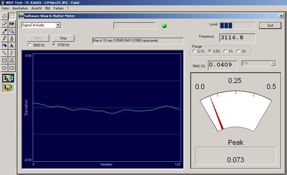

Testcase Gleichlauf und Tape-Speed:
[Bild: 20220315-121247.jpg]
Ergebnis:
[Bild: W-F-Test-TC-KA6-ES-15-M-rz22.jpg]
Der Gleichlauf ist zwar - wie hier gerne behauptet wurde - nicht superklasse, aber immer noch gut genug, um mit Musik nicht hörbar zu werden.
Wenn man bedenkt, dass hier noch ein alter Capstanriemen und alte Andruckrollen arbeiten, ist das Ergebnis sogar sehr gut (meine Meinung) !
Der TapeSpeed ist ein Tick zu langsam.
Ich hatte bisher schon zwei andere Geräte mit Laufwerken der TCM-200 Generation (quarzstabilisiert). Auch die hatten den TapeSpeed im 3110 Hz Bereich (sollte eigentlich bei 3150 Hz liegen).
Jedenfalls bin ich mit dem Ergebnis der heutigen Tests sehr zufrieden.

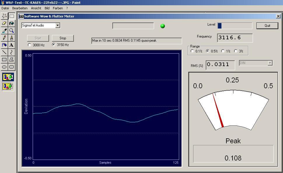

Aktuell wurde bei jedem Teilnehmer nochmals der Gleichlauf gemessen.
Gleichlauf Sony TC-KA6ES:

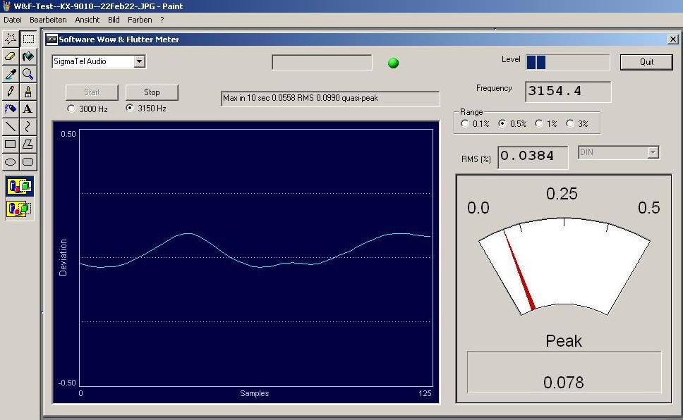

Gleichlauf Kenwood KX-9010:
[Bild: W-F-Test-KX-9010-22-Feb22.jpg]

Alle Decks haben drei Köpfe und Doppelcapstan. Kenwood und Sony zudem Direktantrieb.
Nun konnte der Hörvergleich folgen:

Sony und Kenwood liegen auf sehr hohem Niveau. Das Pioneer kann da nicht ganz mithalten. Trotzdem wird man diese Unterschiede - zumindest mit Musik - nicht hören können.
