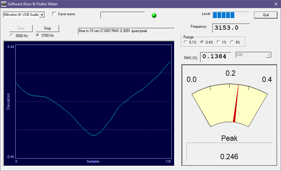

beim Revidieren eines DRM-800A ist es mir bisher leider nicht gelungen, den Gleichlauf in einen vernünftigen Bereich zu bekommen. Das Laufwerk wurde zerlegt, gereinigt und nach Schmierung (Capstanwellen mit je einem Tropfen Sinterlageröl, Plastikzahnräder, Kontaktstellen der Antriebsmechanik Plastik/Metall und Reelwellen mit weißem Fett für Kunststoffe). Neue Riemen (kein China-Müll) verbaut. Die Kontakte der Laufwerkssteuerung zerlegt und gereinigt. Den Capstanmotor zerlegt und die Bürstenkontakte mit 2000er Schleifpapier und anschließend mit Polierpaste aufgearbeitet (natürlich nach der Prozedur ordentlich mit Isopropanol von Schleif- bzw. Polierresten gereinigt). Andruckrollen und bandführende Teile gereinigt. Tonkopf und Capstanwellen entmagnetisiert.
Nun funktioniert alles wieder wie es soll – bis auf den mäßigen Gleichlauf, der nahezu genauso schlecht geblieben ist, wie vor der Revision....
Das einzige, was mir als Ursache noch einfällt, sind die Andruckrollen, die eigentlich noch gut aussehen.
Hat jemand einen Tip für mich?

[Bild: wfgui-DENON-DRM-800-A-Gleichlauftest-04.png]

Habe mich zwischenzeitlich nochmals dem Problem des schlechten Gleichlaufs gewidmet. Andruckrollen ausgebaut und mit Nassschleifpapier (400er) abgezogen. Das Gummi ist noch gut: keine Verhärtung, fühlt sich wie das einer neuen an. Nach Zusammenbau erneuter Test: Keine Verbesserung. Dann kam mir die Idee, vielleicht doch noch mal die Riemen, die ich ja erst erneuert hatte, gegen die alten, die an sich noch gut waren (ordentlich Spannung, keine Ausölungs- und Verteerungsprozesse sichtbar) zu tauschen. Nachdem ich den alten Riemen ein paar Minuten im kochenden Wasser gegönnt hatte (ist ein Tip, den ich vor ein paar Jahren mal aufgeschnappt hatte), baute ich also diese ein. Und siehe da - der Gleichlauf wurde signifikant besser! Nicht exorbitant, aber auf dem Niveau aller anderen Rekorder, die ich bisher überholt habe:
[Bild: wfgui-DENON-DRM-800-A-Gleichlauftest-06.png]
Somit scheint es unter den als Ersatz angebotenen Riemen Qualitätsschwankungen zu geben - das kannte ich bisher nur von definitiv aus Asien importierter Ware... Alle anderen von mir bisher verbauten Riemen waren einwandfrei.
