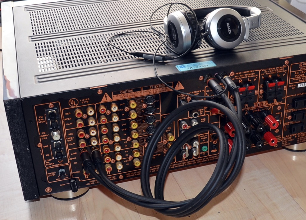

Und hier noch die analoge Kommunikation nach außen ...
[Bild: DSC-0539.jpg]
--- direkt an den LINE-Input und zu Testzwecken mit angestöpseltem KH.
