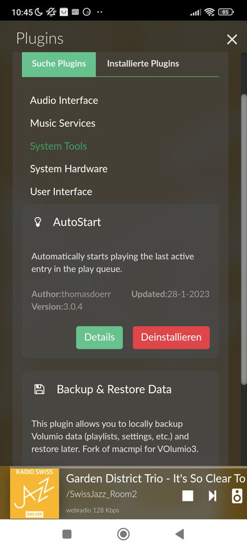

Für alle, die das kostenfreie VOLUMIO-Image nutzen:
Seit geraumer Zeit ist wieder ein AutoStart-Plugin verfügbar, welches die zuletzt gehörte Quelle nach Einschalten des Players automatisch startet.

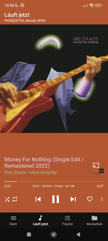

Da die os-Netzwerkplayer-Software von VOLUMIO und moOde, die hier zur Anwendung kommen, ein direktes verbinden über die QUBOZ-App nicht ermöglichen, werden die UPnP-Clients als Renderer genutzt.
Hier mal die BubbleUPnP-App, die dafür benutzt wird ...

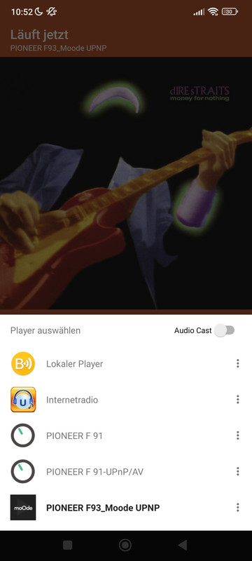

Hier können dann die erkannten Player ausgewählt werden...
und schaut dann im moOde-Player dann so aus ...
