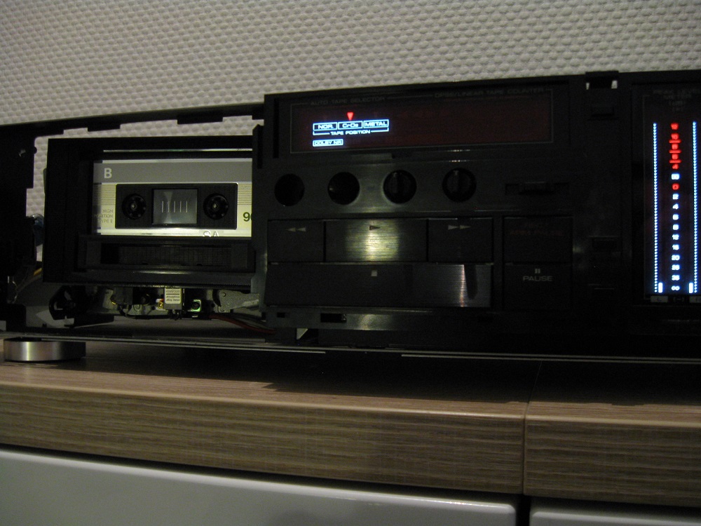

Hallo allerseits,
ich hoffe auf eure Hilfe.
Ich habe ein KX-880 bekommen welches nicht funktioniert d. h. keine Laufwerksfunktion (weder play noch spulen).
Es funktioniert:
*die Capstanwelle (dreht sobald Strom eingeschaltet wird)
*Beleuchtung der VU Meter
*das Display (Cassettentyp wird richtig erkannt)
Was habe ich schon gemacht:
*Assist-Motor ausgebaut und an eine 9-Volt Batterie gehängt
Das Motörchen lief aber sofort ohne Probleme los
*Leaf-Swichtes (heißen die so) - die Kontaktzungen gereinigt
Half alles nicht. Das Tape reagiert nicht auf die Tastenbefehle.
Problem:
Meine Elektro-Kenntnisse sind laienhaft. Multi-Meter ist aber vorhanden.
Vielleicht bekomme ich das Teil mit eurer Hilfe ja trotzdem wieder
zum laufen.
Vielen Dank.

Wieso wird denn der Counter nicht angezeigt
Edit:
Am Display vom Counter hängen die Funktionen der LW Taster mit dran. Das könnte es schon erklären.
Schau mal hier (ist vom 880G)
![[Bild: KX-880.jpg]](https://i.postimg.cc/MTbDxZz2/KX-880.jpg)
Wenn nach dem Einschalten des Gerätes im Display weder Operation noch der Counter leuchtet, sind die Laufwerksfunktionen gesperrt.
Befehle über die Laufwerkstasten werden somit nicht angenommen.
Habe ich bei meinen Decks der KX-1100 / KX-880 Serie häufiger gehabt ...
Ursache war fast immer der Assist-Motor, bzw. die daran befindlichen 3 Zungenschalter (Leaf-Swichtes).
Die Zungenschalter zu reinigen reicht oftmals nicht. Die oberen Zungen sollten auch etwas nachgebogen werden, da sie mit den Jahrzehnten an Spannung verlieren, bzw. nicht mehr in der richtigen Position sind.
Wenn es Kontaktprobleme mit den Zungenschalter gibt, befindet sich die Nockenwalze gerne mal nicht in der richtigen Startposition und Laufwerksbefehle werden nicht mehr ausgeführt...
Ich hoffe, Du hast den Assistmotor-Test bei abgeklemmter Verbindung zum Mainbord gemacht ?
Falls nicht, kann man so das Treiber-IC grillen ...
Gruß, Bob.
Ist denn der Kassettenfühlschalter (oben rechts im Fach) geöffnet?
