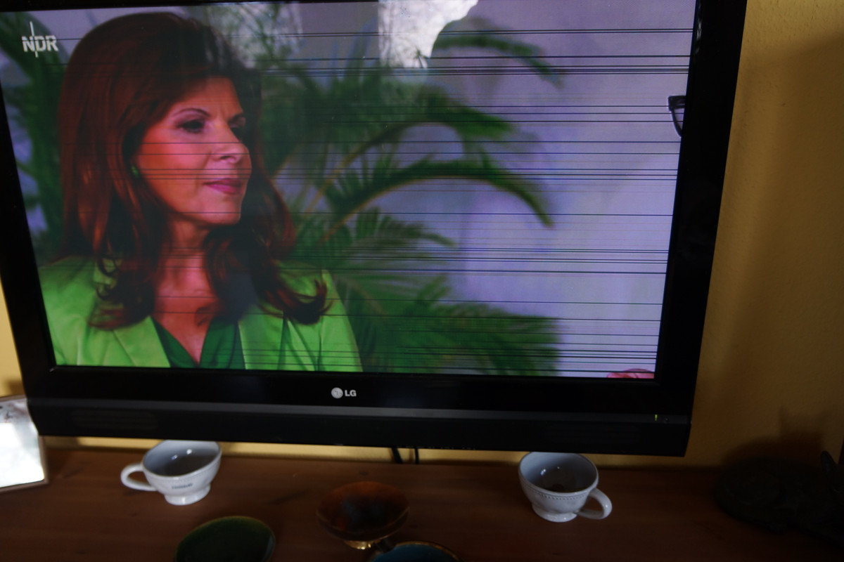

ist ja nun schon länger her, hatte so ein Teil gekauft und für den Chinaschrott Geld verbrannt Sad2
Das Teil funzt nicht so wie man es erwartet, hab im Bild schwarze Streifen, mit oder ohne dem NT für das Teil  Flenne

Nicht dass es das Gerät verbessern würde, aber haste mal probiert, das Dingens (probehalber) zu kühlen (Fön oder Ventilator auf "ohne Heizung" oder Kälte-/Druckluftspray)?
Der Karsten
was sollte das bringen Matse? hab das Teil angeschlossen und gleich die Streifen im Bild, klopfen am Stecker wackeln hat nix verändert und warm / heiss war dat Dingens auch nicht.

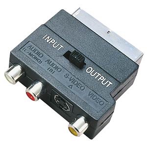

Ich habe noch keinen Receiver gesehen, der nicht wenigstens einen SCART-Ausgang hätte.
https://www.amazon.de/mumbi-SCART-S-VHS-...+audio+out
Alles sehr aufwändig:-(
