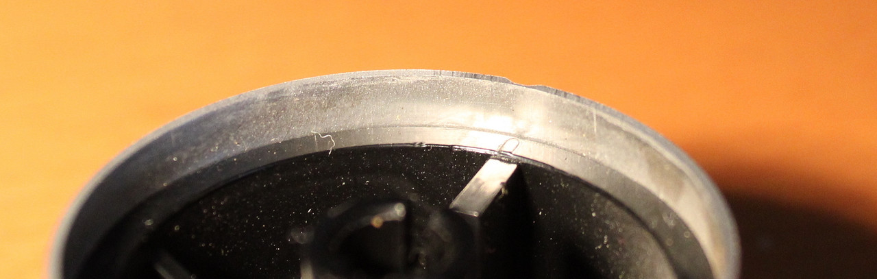

Um nochmal auf die weiter oben abgelichteten Knöpfe zurückzukommen....
Klare Zeichen für einen Guß konnte ich nicht finden, aber noch viel weniger irgendwelche Anzeichen dafür, dass der Knopf von innen ausgedreht wurde. Einzig die die 0,5mm Fase wurde wohl angedreht oder angeschliffen. Auch auf dem "Boden" sind keinerlei Spuren zu erkennen, die darauf hindeuten, dass der Knopf spanend ausgehöhlt wurde.
Eigentlich ist das letztendlich egal, aber es würde mich schon interessieren, wie die Teile gefertigt wurden.

Druckguss - wie gesagt. Solche Dinge fertigt man nicht durch zerspanen
Fuer derart filigrane Arbeit ist es meist ZAMAC (Zinc Aluminum Magnesium Alloy Compound) ... ist ausserdem schwer und liegt daher gut in der Hand und hat die entsprechende "Kuehle" beim Anfassen.
Im Prinzip ein simpler Spritzguss:
Eine Gussnaht wirst Du nicht finden - die Formentrennung liegt im Bereich, der abgetrennt wird: Die Aussenform ist einteilig und es wird ein Innenteil eingepresst, daher siehst Du keine Trennlinie (ganz am Ende vom Video).
Ist auch immer ein cold-runner-Process, d.h. das Gussskelett bleibt dran und wird spaeter (mit der Formentrennlinie) abgetrennt und die runner werden neu eingeschmolzen.

Guss wäre viel zu aufwändig.
Wird ein Tiefziehteil sein.
Das Video ist etwas langatmig, zeigt aber so ab 5:00 den Prozess sehr schön:
Ich habe in der Tat innen sowas wie Tiefziehriefen erkennen können, habe aber nicht geglaubt,  dass man das mit diesem Werkstoff so "extrem" durchführen kann.
Gedreht ist der innen auf jeden Fall nicht. Wäre auch zu teuer und erzeugt zu viel Verschnitt. An einer Stelle am Rand, kann man einen kleinen Ausbruch erkennen. Hier ist er nicht zu sehen.

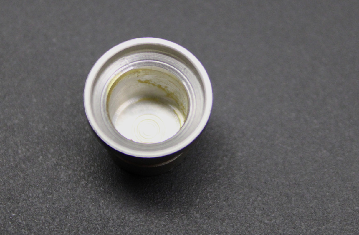

Andererseits habe ich einen kleinen 8mm Knopf von einem Technics Vorverstärker gefunden, der innen definitiv ausgedreht wurde.....Wink3
Kunststoff-Innenteil entfernt:
[Bild: IMG-0063.jpg]
Für eine gute Haptik reicht die dünne Haut bereits aus, aber "aus dem Vollen" ist da absolut nichts....

Nein - ist ganz sicher ein Die-Cast-Teil ... und aufwaendig ist das ueberhaupt nicht: Jede Metall-Kappe fuer Flacons im Parfum-Bereich wird so gemacht. Die Flow-Lines fuer den Guss duerften die "Riefen" sein.
Tiefziehen geht nicht mit scharfen Ecken ... und die Oberflaechenguete ist SEHR bescheiden
Viele dieser Knoeppe haben eine Raendelung - die kannst Du gleich entsprechend mit einformen.

ist ein Druckgussteil, welches noch in einem Automaten fertig bearbeitet wurde. Da ist nichts dahinter. Sieht so aus, dass in der Mitte der Anschnitt ist. man sieht auch noch die Flusslinien (2 Materialströmungen treffen sich). Würde man das Teil in einen CT legen oder einen Querschliff machen würde man hier einen Bi-Film (Oxidfilm) finden. Die mechanische Bearbeitung war ziemlich sicher in einem Automaten, dafür würde die nicht berauschende Oberfläche sprechen.
Druckguss?
Glaube ich nicht, ich halte die Knoepfe fuer fliessgepresst. Mit Aluminium laesst sich das machen, Kuehlkoerper werden auch so hergestellt.
Meine Vermutung: Die Knoepfe werden im Gesenk fliessgepresst, dann noch die Oberflaechen bearbeitet, fertig. Druckguss sieht m.E. anders aus.

Wenn man Strangpressen als Fließpressen bezeichnen möchte dann sind Kühlkörper fließgepresst. Sind eigentlich einfache Strangpressprodukte. Ein Herstelle wäre z.B. Alu Menziken (ich war mal vor 10 Jahren dort, die Fertigungshalle ist architektonisch recht interessant).
Wirklich Aufschluss kann ein Querschliff+Längsschliff geben. Mit der richtigen Ätzung wird man das Korn + Ausscheidungen, sofern vorhanden, sehen. Auch eventuelle Tiefziehmarken oder Bifilme je nach Fertigungstechnik sind dann leicht zu finden (zusätzlich mit Stereomikroskop).
Sollten wir es wissen wollen: bitte Knopf schicken, ich mach den Rest Wink3
