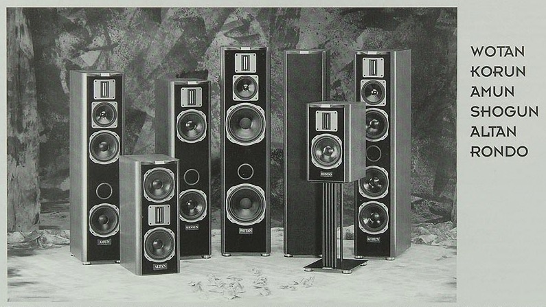

Dieses Shogungetüm ist auf den allerersten Blick ein einziger Konstruktionsfehler, das muss man nicht eine Minute hören, insofern ein sehr gutes Beispiel, um deine klare Frage klar zu beantworten:
Viel zu großes, also auf extremen Blubberbass fehlabgestimmtes Gehäuse, mit einer dadurch unvermeidlichen, tierischen Kickbass-Senke, durch die Bassreflexbauweise noch verstärkt, dabei - ebenfalls dadurch bedingt - unterirdischer Wirkungsgrad und kaum Belastbarkeit, die beiden Chassis völlig sinnfrei viel zu weit auseinander, und der HT, schon einfachstem Anfängerwissen widersprechend nicht möglichst eng zwischen die Chassis gebaut.
Das schnelle und recht gut auflösende Bändchen wird sich tonal NULL an die (durch die Fehlabstimmung) ultraträgen Tiefmitteltöner anschließen, zumal die Übergangsfrequenz auch viel zu hoch sein wird, so dass sich fiese Phasenschweinereien in der Übernahme sowie im Abstrahlverhalten ergeben werden, weil die TMT höher spielen müssen als sie können.
Kurz: Kompletter Schwachsinn. In meinen Augen schlicht Betrug, wobei ich da auch sehr extrem denke, zugegeben.
Dass man im Netz nicht auf Anhieb eine Messung findet, erhöht das Vertrauen auch nicht gerade.
Heißt aber nicht automatisch, dass sie nicht besser ist als deine bisherige Box. Die wird vermutlich einiges besser, aber anderes schlechter machen. Wenn man meine oben formulierte Anforderung zugrunde legt, taugen beide auf unterschiedliche Weise nichts.
Die einzige aus der Quadral-Serie, die möglicherweise ein bisschen was taugt, dürfte die Altan sein (2.v.l.). Sie sieht zumindest einigermaßen sinnvoll konstruiert aus - was nicht bedeutet, dass die Chassis vielleicht trotzdem schlecht (oder mittlerweile im Eimer) sind, die Weiche wie bei der Titan eine komplette Vollkatastrophe oder die BR-Abstimmung völlig falsch ist - oder auch alles zusammen.
Trotzdem, wenn's um die Ausgangsfrage geht (kann man das schon sehen), wäre sie die einzige, die ich mir überhaupt interessehalber anhören würde, weil sie die einzige ist, die zumindest optisch verspricht, dass sie funktionieren könnte - bei den größeren ist das von vornherein völlig ausgeschlossen. Für Küche oder Schlafzimmer hingegen geht die kleine Rondo wohl noch, aber halt mit klaren Abstrichen. Für alltägliches Dudelradio bestimmt trotzdem tauglich.
