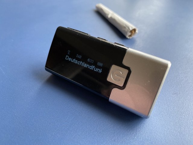

Dieses kleine DAB+Radio benutze ich schon eine ganze Weile.
Unspektakulär, klein und bis jetzt zuverlässig.
Dass es nun so hochpreisig gehandelt wird, widerspricht ein
wenig meiner Erinnerung, die "Zwanni oder so" erzählt.
edit: Anfang 2019 bestellt bei Ebay für EUR 35 inkl. Versand aus China.
