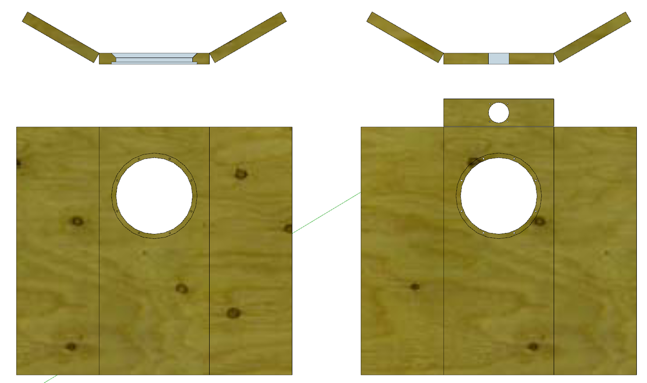

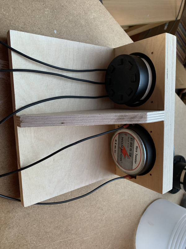

habe mal ein model gemacht,
![[Bild: Screenshot-2787.png]](https://i.postimg.cc/wTFdWVDj/Screenshot-2787.png)

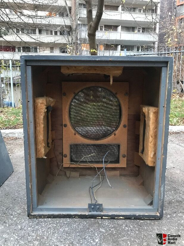

Und so in etwa die Stands für die hochtröten
![[Bild: 9-EEF6786-0-C58-4-E06-8846-24-BEB4937564.webp]](https://i.postimg.cc/CxpnjJ3M/9-EEF6786-0-C58-4-E06-8846-24-BEB4937564.webp)
ich habe noch ein paar Canton GLE 50 könnte man die hochtöner vieleicht verwursten?
![[Bild: 107486054-2642391209350623-5827532102883670639-n.jpg]](https://i.postimg.cc/X7FVXTRW/107486054-2642391209350623-5827532102883670639-n.jpg)
Wenn die Cantons noch so aussehen wie auf dem Bild, und einwandfrei spielen: nein.
Solche Hochtöner bekommt man in Massen und sehr günstig, dafür sollte man nicht so eine Box zerpflücken.

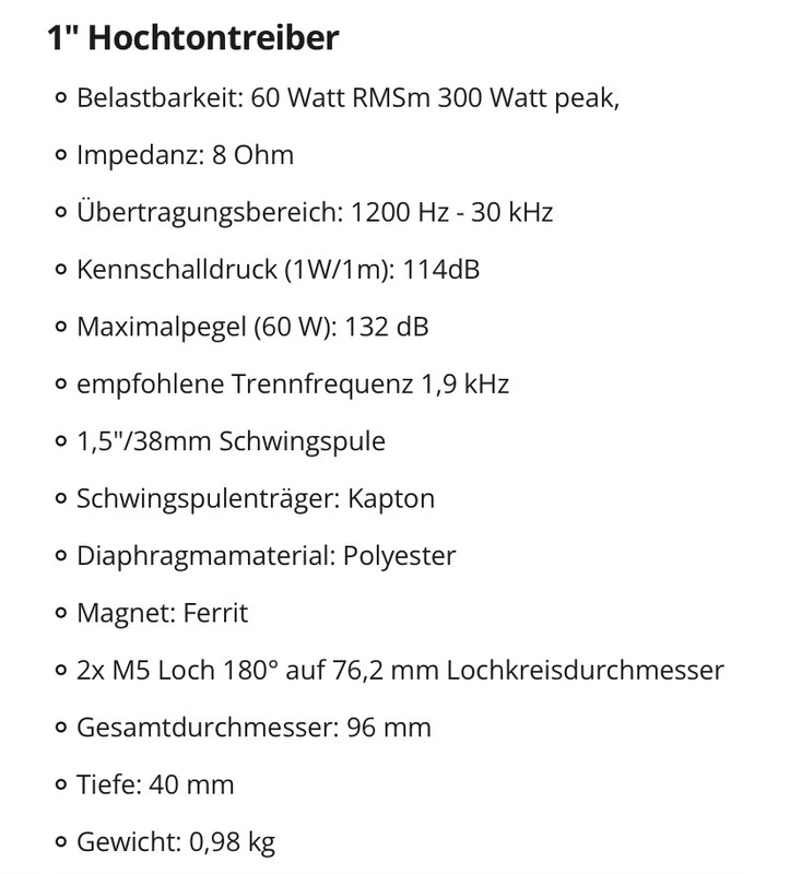

So beim Hochtöner habe ich eine Entscheidung gefällt
Es wird dieser!
Da ich im Moment geizig bin ist das mein Preis-Leistungs Gewinner.

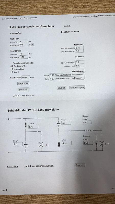

Hallo Thomas
tiarez vielleicht kannst du mit denn Daten eine Frequenzweiche mit 2-3 trennfrequenzen und Lautstärkeregelung für mich entwickeln?
Wie soll das funktionieren? Da bräucht er die fertig aufgebaute Box mit beiden Lautsprechern, um den Roh-Frequenzgang zu ermitteln. Erst wenn man den kennt, kann man sich Gedanken über die Weiche machen. Alles Andere ist sinnlose Zeitverschwendung - das willst du ihm hoffentllich nicht antun
