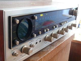

ich habe zu einem neuen alten Plattenspieler (Pioneer PL 51A) einen alten schweren Pioneer-Quadro-Receiver dazubekommen, einen QX 747. Alle Anzeigen und Leuchten funktionieren und er sieht schön aus
Die 1. Frage ist, wie aufwendig ist eine Reparatur und lohnt sich das? Die 2. Frage ist, könnte man den, so wie er ist, verkaufen?
Hier erstmal ein paar Bilder  ; Danach die Probleme
So, dann mal zu den Problemen, die mir aufgefallen sind:
- Es ist zu ahnen, dass der Klang klar und kräftig ist, aber:
- Es rauscht auf beiden Kanälen, was beim Hochderehen der Lautstärke mit Musik übertönt werden kann,
- Das Signal, z.B. beim Tuner, kommt nicht konstant aus beiden Kanälen (hatte nur 2 Boxen dran).
- Während der Kopfhörerausgang konstant Musik weitergibt, gibt es über die Lautsprecher in kurzen Abständen unterbrechungen, als wenn der Verstärker kurz aussetzt, mit einem Klack-Geräusch
- Der Phonoeingang hat leichte Verzerrungen
An sich ein tolles Gerät und man könnte Quadro spielen, zumindest, wenn man entsprechnde Platten hat und einen geeigneten Plattenspieler ...
Aber lohnt es sich?

Der QX 747 steht noch beim Reparatur und der sagt, alles funktioniert wieder schön, so wie es soll, nur eins nicht: Er rauscht weiter ganz gleichmäßig auf allen 4 Kanälen. Stellt man die Musik etwas lauter und/oder dreht man die H9hen raus, fällt es kaum auf. Trotz Rücksprache mit dem Pioneer-Support, hat er keinen Ansatz, was das sein könnte. Er könnte weiter suchen, aber das könnte teuer werden...
Daher die Frage: Kennt jemand dieses konstante Rauschen auf allen Kanälen, bzw. Kann man da was machen?

Damals waren störabstände von -60dB normal ? Womit ist er denn angegeben ? Mit den heute üblichen -90dB und mehr kann er sicher nicht mithalten.

aus dem sm:
phono >70db
aux, tape mon > 90db
fm 70db
am 50db
Den Knaben gabs halt ab 73, ergo irgendwann davor entwickelt. rauscharme Trs. in den VV könnten helfen, nur ob der Zeitaufwand lohnt?
das fe ist mit nem 3sk45 in der Vorstufe nicht schlecht, in der zf gibts mit 2 keramikfiltern recht wenig selektion, ha1137 in der zf/demod und der mpx-dekoder ha1142 sind frühe ICs, die auch ihren beitrag zum rauschen beisteuern, aber viel Rauschen entsteht mMn in den vielen NF-Trs.stufen nach dem Dekoder, vielleicht auch im Quadrodekoder. man sollte wohl zuerst die Endverstärker ohne angeschaltete VV auf Rauschfreiheit testen wegen der in ihnen verbauten OV und dann in den VVs ganz vorm anfangen Trs. gegen rauscharme zu wechseln und kontrollieren, obs weniger rauscht nach der alten regel, daß das rauschen im ersten trs. einer kette durch die folgenden trs. verstärkt wird.
• oldamsterdam

(19.10.2018, 11:19)oldamsterdam schrieb: Der QX 747 steht noch beim Reparatur und der sagt, alles funktioniert wieder schön, so wie es soll, nur eins nicht: Er rauscht weiter ganz gleichmäßig auf allen 4 Kanälen. Stellt man die Musik etwas lauter und/oder dreht man die H9hen raus, fällt es kaum auf. Trotz Rücksprache mit dem Pioneer-Support, hat er keinen Ansatz, was das sein könnte. Er könnte weiter suchen, aber das könnte teuer werden...
VG Jürgen
Jürgen, dein Reparateur in Ehren, aber was du schreibst, hört sich für mich nicht sonderlich kompetent an. Pioneer Support ? Für ein Gerät aus den 70ern ? Witzige Vorstellung. 91jähriger japanischer Techniker macht noch Telefondienst für die alten Schätze, haha. Und Höhen raus und lauter drehen damit das Rauschen nicht auffällt ? Brüller.
Es gibt hier im Forum durchaus den ein oder anderen Techniker,der das Problem lösen könnte. Auch ein wiefer Kütiba findet vielleicht das/die defekte(n) Teil(e).
Aber hier zu orakeln, ist wahrscheinlich nicht zielführend, dagegen mit dem Oszi und ner Signalverfolgung ein relativ einfacher Vorgang (für Techniker  ), den Fehler einzugrenzen.
So richtig teuer darf sowas aber nicht sein.
