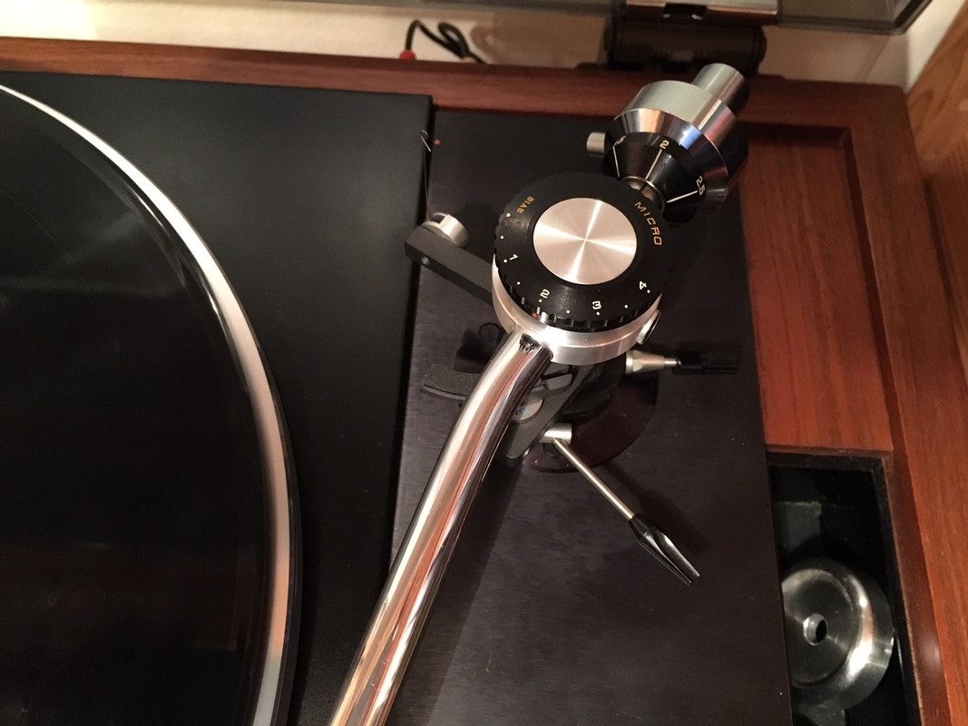

Der dreht mit konstant 34 u/min, egal, welchen Riemen ich aufziehe. Hatte von 201 über 195 bis 185 mm Durchmesser alles schon am Pulley, was ein Laden liefern konnte.
Auch der etwas undurchsichtigen AS-Vorrichtung traue ich noch nicht über den Weg. Da musste ich das Fädchen neu einhängen und fand die Beschreibung im englischsprachigen Manual schon etwas merkwürdig. Floet  Aber schön ist er....
Noch'n Bild:
[Bild: IMG-3934.jpg]
[Bild: IMG-3925.jpg]
