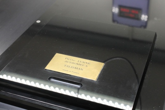

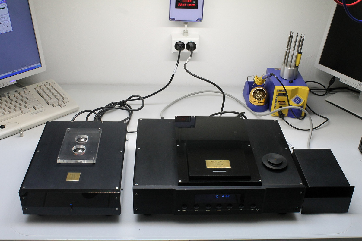

Das Gerät ist schon etwas älter und wurde mehr oder weniger in Handarbeit hergestellt.
[Bild: 3.jpg]

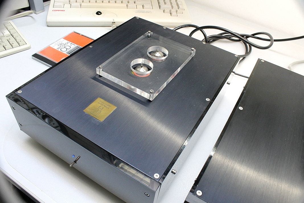

Optional war eine Röhrenausgangsstufe im Angebot, die das Gerät  zumindest optisch aufwertet. Das Gerät punktet mit dem schweren Gehäuse und den
glänzenden Acrylflächen. Die Abdeckung des Topladers muss manuell auf- und zu geschoben werden.
[Bild: 1.jpg]
Die Röhren Ausgangsstufe wird über einen mehrpoligen Stecker an der Rückwand des Talisman angeschlossen. Wenn der Stecker eingesteckt ist, wird die OPA-Ausgangsstufe im Talisman deaktiviert.
[Bild: 2.jpg]
Der "Puck" ist nach meinem Dafürhalten etwas umständlich in der Handhabung, da der nur etwa 6-7 mm hohe Absatz mit den Fingern etwas schlecht zu greifen ist.

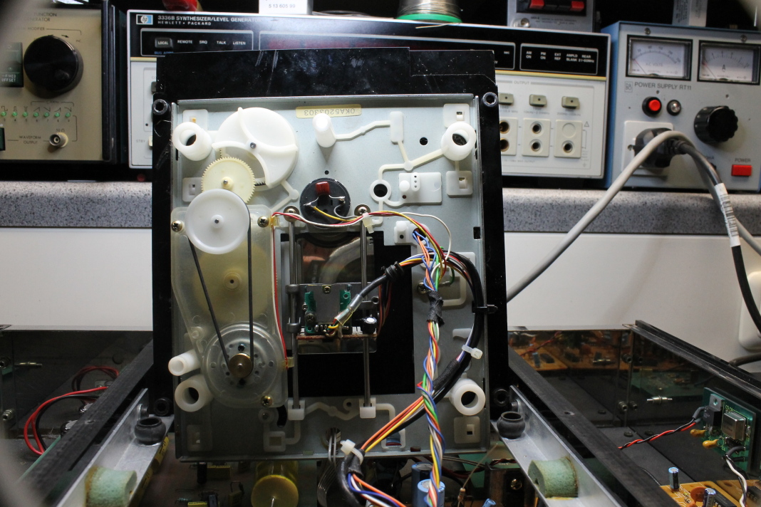

Das Laufwerk und die komplette Elektronik stammt aus einem preiswerten Großserien CD-Spieler, und wurde stellenweise leicht umgebaut.  Der verwendete Sanyo Chipsatz wurde ab den
späten 80ern in vielen CD Playern verwendet. Ich konnte auf die Schnelle nicht feststellen, aus welchem CDP die Platinen und das LW stammen.

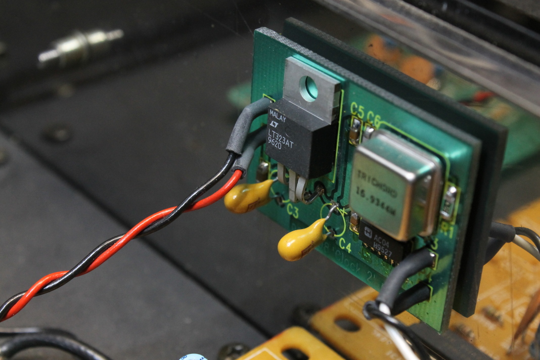

Der Quarz auf der Hauptplatine wurde entfernt, und durch einen vermeintlich besseren Oszillator ersetzt. Diese "Clockmodifikationen" sind in der Tuningwelt ziemlich beliebt, und wenn ein Träumer sowas einbaut, dann gibts die tollsten Hörberichte  zu lesen. ;Wink3  Tatsächlich kann man mit so einem Oszillator mit eigener rausch- und brummarmer Betriebsspannung, die Ergebnisse auf dem Papier etwas verbessern, WENN man beim Einbau und der Anbindung keine Fehler macht, und teure Meßgeräte besitzt, um den Erfolg (oder Misserfolg) zu überprüfen.
Das ist aber so gut wie nie der Fall, sodass es allzu oft beim "Glauben" bleibt.

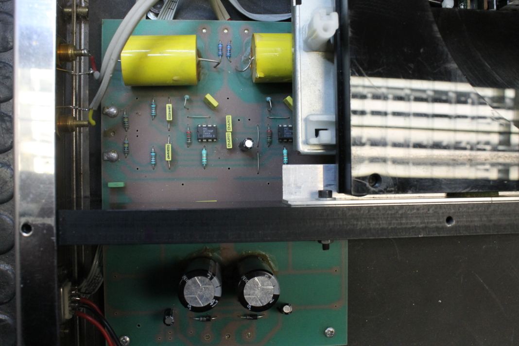

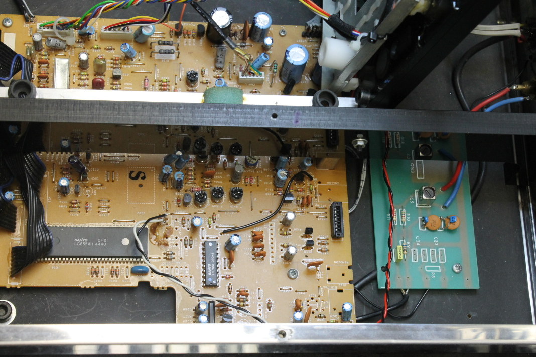

Blick auf die OPA-Ausgangsstufe, die leider deutlich höhere Verzerrungen als die ursprüngliche Lösung auf der Hauptplatine produziert. Mit ca. 0,05%  (1 KHZ  At -1 dBFS) aber noch
weit davon entfernt, den "Klang" irgendwie zu demolieren. Zur Verwendung kamen 2x  OPA vom Typ OP176, die eigentlich viel bessere Ergebnisse erreichen könnten....Wenn man es denn gewollt hätte.

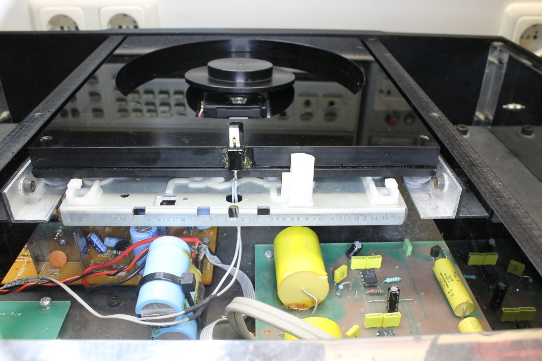

Das Gerät zeigte einen auf den ersten Blick etwas seltsamen Fehler. Nach dem schließen des Deckels wurde der TOC eingelesen und die entsprechenden Informationen angezeigt.
wartete man dann so lange, bis die CD zum Stillstand kam, konnte man keinen direkten Startbefehl geben, oder einen bestimmten track wählen und starten.
Wenn man das hingegen unmittelbar nach erscheinen der TOC-Informationen im Display tat, dann spielte das Gerät.
Nach dem das Gerät zerlegt war, fiel mein Augenmerk sofort auf den Mikrotaster im Deckel, der  einem Reset ähnlich wirkt. Bleibt der Taster  nach schliessen der Lade aktiv, gibt es Probleme.
[Bild: 6.jpg]
Schliesst man den Deckel zu 95%, wird der Taster über einen einstellbaren Stift an der Deckelunterseite getastet. Der Tastbefehl muss dann wieder bei 100%igem Schliessen aufgehoben sein. Dazu ist die Zunge am Taster entsprechend gebogen. Da das Laufwerk über 4 Silentblöcke gelagert wird (zwei kann man oben im Bild erkennen) , ist die Laufwerkhöhe über die Jahre nicht in Stein gemeißelt. Man muss also im worst case "alle paar Jahre" nachjustieren, damit alles spielt.
Hier wäre ein optischer Sensor, also eine Gabellichtschranke,  eine viel bessere Lösung gewesen. Könnte man Umbauen, ist aber nicht zwingend nötig.
Außerdem hab es Probleme mit dem limit switch im Laufwerk selbst, der bereits oxidiert war.
Das Sanyo Laufwerk ist robuster Standard.....Kein High End, aber OK.

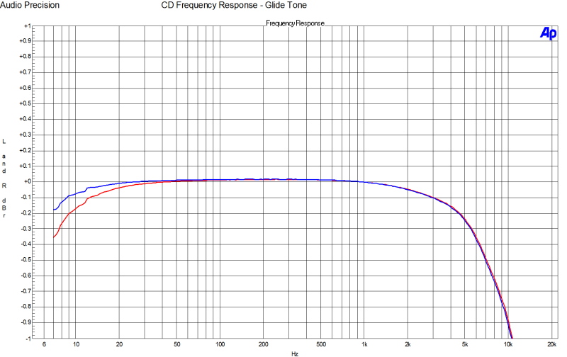

Amplitudenfrequenzgang über OPA-Ausgangsstufe. (-1 dBFS) Hier bitte die Skalierung beachten. bei 20 KHz sind ca. 2,5 dB weg, aber das sind wirklich noch  "peanuts".
[Bild: 6MsnSX0.jpg]
Nochmal über die beiden Flaschen:  Uninteressante Toleranzen im Infraschallbereich und weiter oben nochmal einen tick früher abfallend.

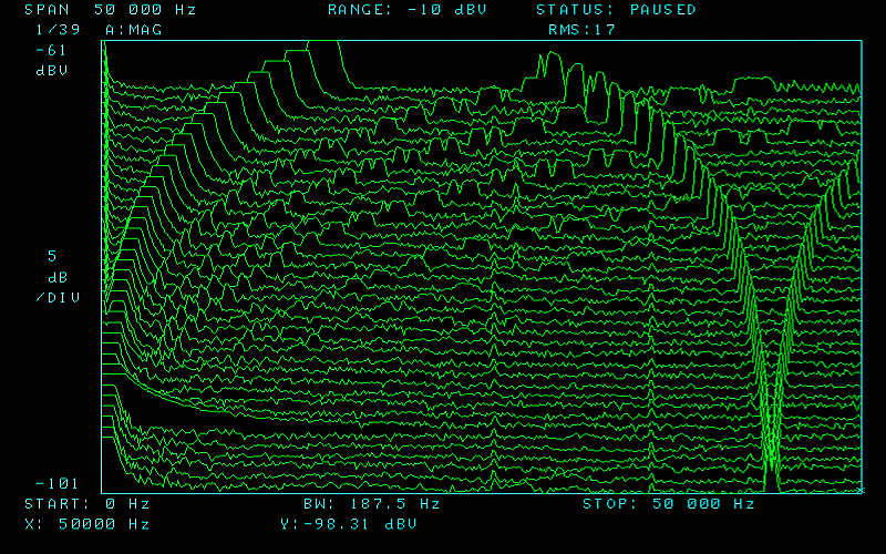

Wasserfall FFT , Röhrenausgangsstufe. Die Transistorstufe sah mehr oder weniger identisch aus, habe sie leider ins Nirvana gespeichert. Diese Messung wird mit einem "stepped sweep" von ca. 300Hz bis 20KHZ durchgeführt. Die oberen 50 dB der FFT-Spitzen sind gekappt, und die vertikale Skalierung richtet sich nach dem maximalen Pegel des CDP bei 0 dBFS.
Der Pegel auf der Test CD beträgt -20 dBFS, was auch der Grund dafür ist, dass die Messung mit einer Messung bei (oder um) Vollaussteuerung nicht zu vergleichen ist.
Relativ viel Rauschen und deutlich sichtbare Harmonische, sowie Reste von Spiegelfrequenzen .

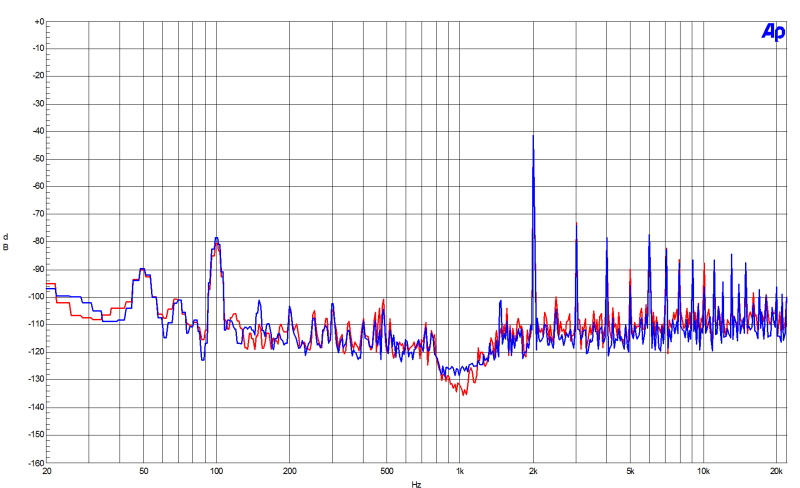

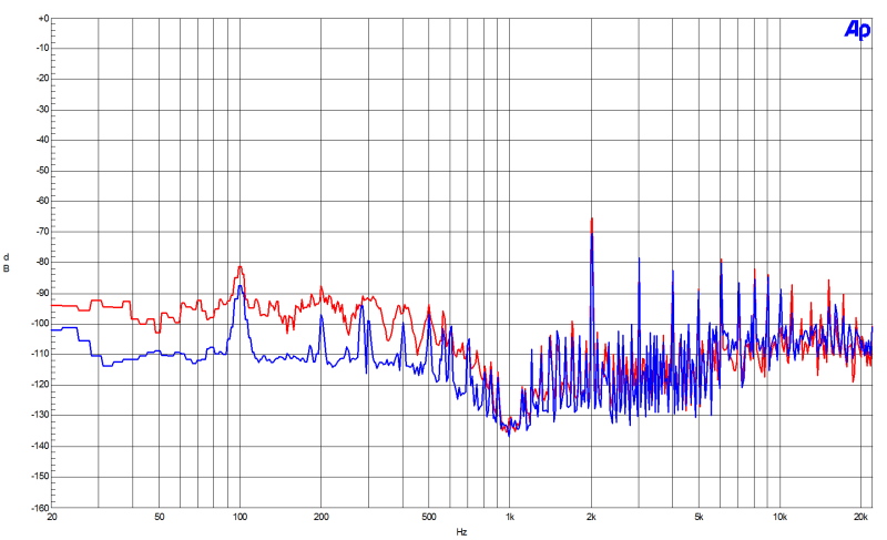

Nochmal die Verzerrungen im Detail:
1 KHZ und -1 dBFS über den OPA-Auisgang:  Bezogen auf 22KHz Bandbreite sind das "nur" etwa 0,05% , bzw 0,04% für den zweiten Kanal.
[Bild: thdsolid.jpg]
Und nochmal über die Flaschen. Die müssen unbedingt 3 bis 4 Minuten laufen, bevor man da etwas messen kann. Erst dann erreicht man "schlanke"  1 % THD&N At -1 dBFS)
[Bild: thdtube.jpg]

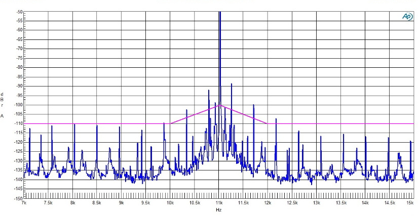

Jitter (J-Test) , -6dBFS 1/4 FS +  1/192 FS LSB toggled. Das Ergebnis gehört sicher nicht zum Besten was man sich vorstellen kann, aber ich halte es immer noch für "akustisch unbedenklich".
[Bild: jitt.jpg]
Der Interface Jitter, gemessen am Koaxialausgang (Toslink gibts hier nicht) , liegt bei ca. 1,5 ns (average) und 4,5 ns peak, was unterdurchschnittlich ist.
