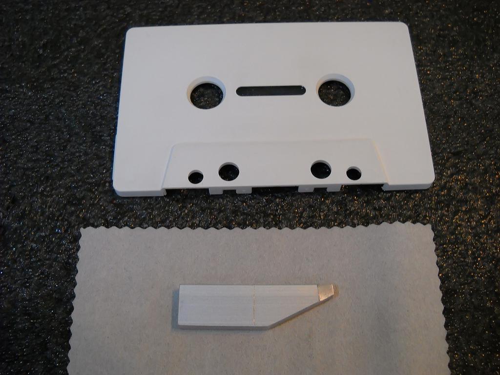

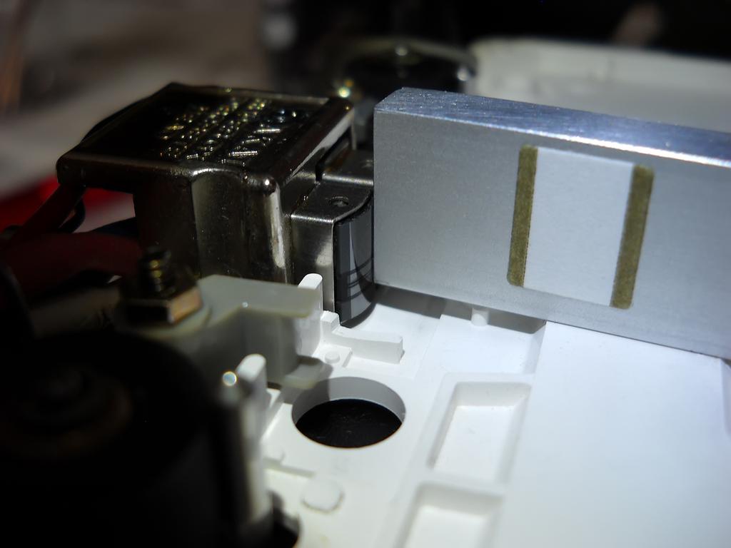

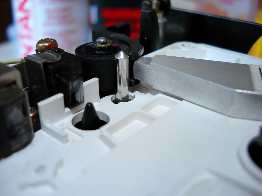

Kannst Du mal erklären was das für ein Einstelllineal ist und wie Du damit die linke Bandführung in der Höhe einstellst?
Gruß, Rainer
(23.04.2019, 23:19)Frank K. schrieb: Nochmal ein kurzer Hinweis zum Wechseln des Drive Riemens : ich habe das bei so einigen 6ern, aber auch beim TC-KA3, 5 und 7 praktiziert. Dabei habe ich nie die Andruckrollen demontieren müssen. Das ganze passiert systematisch von hinten am ausgebauten Laufwerk (TCM200 oder 2000?)
Motorplatine runter, Capstans raus (auf die kleinen Scheiben vorne achten !) , drei oder vier Verschraubungen (relativ lange Schrauben, die die Mechanik zusammen halten) lösen und dann kommt man an den Riemen gut seitlich ran, wenn man gleichzeitig den hinteren Teil der Montageplatte etwas nach hinten zieht. Irgendwelche Bandführungsjustagen kann man sich somit sparen. Wen‘s interessiert, ich habe da Fotos von.
Frank K.
Der Trick funktioniert nur wenn man die linke Andruckrolle nicht wechseln muss. Da Sony für die linke Rolle einen anderen Rollen-Typ
(andere Gummimischung und keine Sinterbuchse) verwendet hatte, ist diese Rolle zu 90% steinhart, beschädigt dadurch das Band und
sollte darum immer mit gewechselt werden.
(21.07.2019, 09:42)dg2dbm schrieb: AtSystem 64
Gruß, Rainer

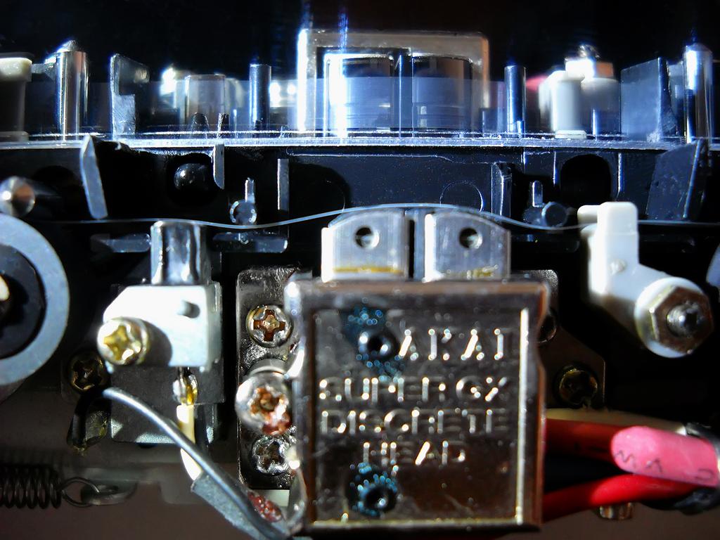

Dieses Einstelllineal war damals ein Teil meine ersten DIY Kopfeinstellehre. So sieht meine jetzige DIY Kopfeinstellehre aus ....
[Bild: DSCN2810.jpg]
... und so funktioniert sie.
[Bild: DSCN2277.jpg]
[Bild: DSCN2419.jpg]
[Bild: DSCN2430.jpg]
[Bild: DSCN2426.jpg]
VG Ralf
