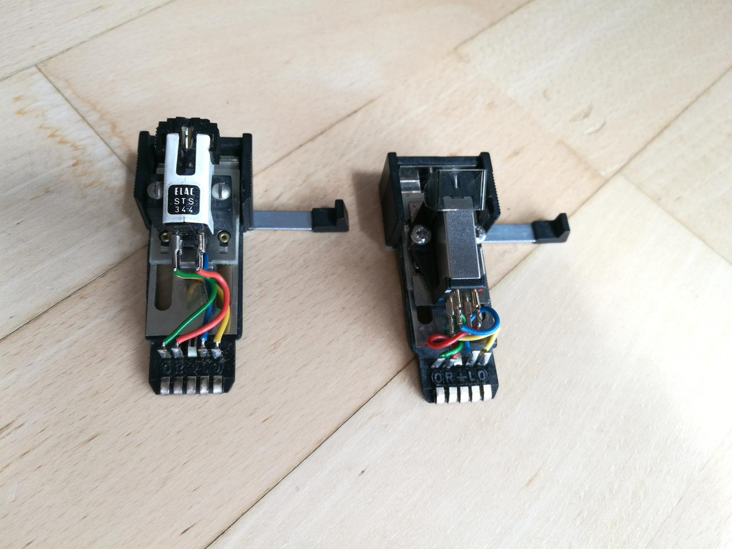

ich hab von einem Bekannten testweise ein TAS 7 Headshell bekommen, bei dem sind im Vergleich zum bereits Vorhandenen weiß/blau vertauscht. Im Netz findet man interessanter- und für mich unverständlicherweise auch beide Varianten. Die Kabel scheinen auch jeweils original so verlötet zu sein.
Nun ist meine Frage, warum ist das so und wie muss ich es anschließen? Ich tendiere aktuell dazu weiß und blau zu vertauschen, maßgeblich sollte ja der Anschluss im Tonarm des ELAC 770H sein.
Hier mal das Foto, links Original vom Plattenspieler und rechts das TAS 7 (mit dem SP3):

So, jetzt habe ich meine beiden ELAC Headshells auch mal begutachtet, sind zwei TAS 2 vom 50H, sind wohl kompatibel zum TAS 7.
[Bild: ELAC-TAS-2.jpg]
Die Bezeichnungen und Reihenfolge an den Lötfahnen sind identisch. Von links nach rechts:
O (rechte Masse, grün)
R (rechtes Signal, rot)
L (linkes Signal, blau)
O (linke Masse, gelb)
Und da liegt der Hase im Pfeffer: Bei allen mir bekannten Headshells ist der linke Kanal mit
Signal = weiß
und
Masse = blau
kodiert.
Da das originale STS 344 nach ELAC Kodierung angeschlossen war, habe ich das Ortofon ebenso angeschlossen und alles läuft perfekt. Das bedeutet, das blaue Käbelchen ist am weißen Pin, das gelbe Käbelchen am blauen Pin des Systems.
Lange Rede, kurzer Sinn: Schließe Deine Tonabnehmer nach der ELAC Kodierung an.

P.s.:
Bei Deinem linken TAS sind die Kabel von außen durchgesteckt und gelötet. Bei den anderen hier gezeigten von innen.
Denker
Schätze, Eines von Vieren hier gezeigten ist nicht korrekt bestückt.  Oldie

Grad beim Räumen drei weitere Befürworter für die Reihenfolge Grün/Rot/Gelb/Blau gefunden. Oldie
[Bild: tak42.jpg]
[Bild: tak41.jpg]
  • winix, hal-9.000
Ich fasse für mich zusammen, dass an meiner TAS 7 gelb (weiß) und blau vertauscht sind und ich sie deswegen am TA farblich verpole.
