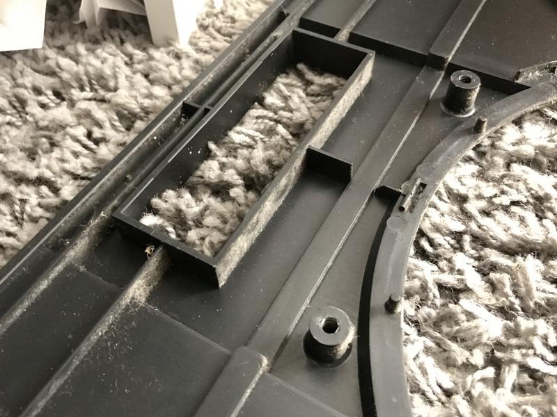

Mist, muss meine Mutter bitten, den Bassreflexport auszumessen. Den habe ich vergessen. Denn wegen dem, kann ich das Gehäuse nicht in der Tiefe kürzen, höchstens 1-2cm Flenne

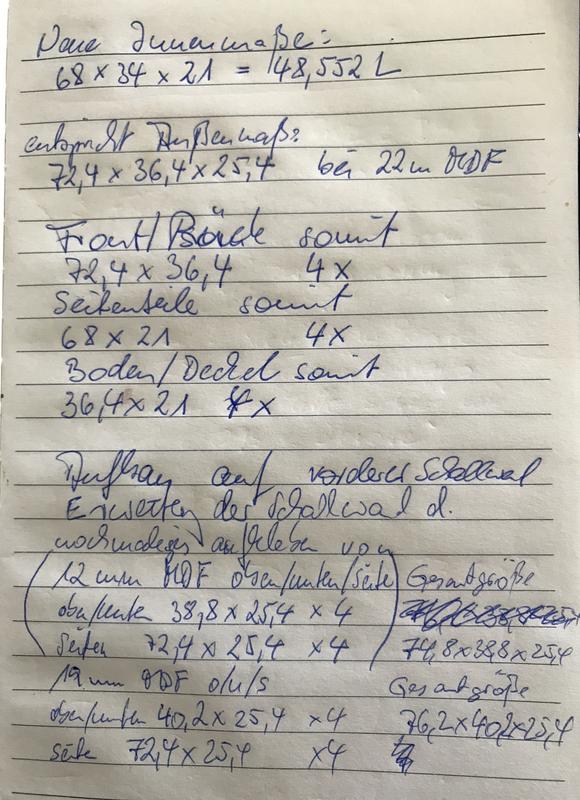

Also, ich komme auf ein Volumen von 48,576L bei aktuellen Innenmaßen.

(14.09.2019, 18:02)bathtub4ever schrieb: Also, ich komme auf ein Volumen von 48,576L bei aktuellen Innenmaßen.
Nicht viel für ne Standbox ...

Oder halt den Kanal abwinkeln . Ich habe das mal bei einer Box von Emil Atlid gemacht.
Gruß, Eric
...äh , also der E. Atlid hat das bei seinem Entwurf so gemacht . Ich hab ihn dann nachgebaut  LOL
#36
(15.09.2019, 13:31)eric67er schrieb: Oder halt den Kanal abwinkeln
Der ist schon abgewinkelt, das ist auf diesem Foto die schwarze Kunststoffkurve oben rechts...
[Bild: E354-C40-C-E865-4900-ACC9-0-D6-F365-FDBBB.jpg]

Du denkst dran, dass die Breite und die Chassisabstände nicht verändert werden dürfen ?
#39
Ja, sicher.

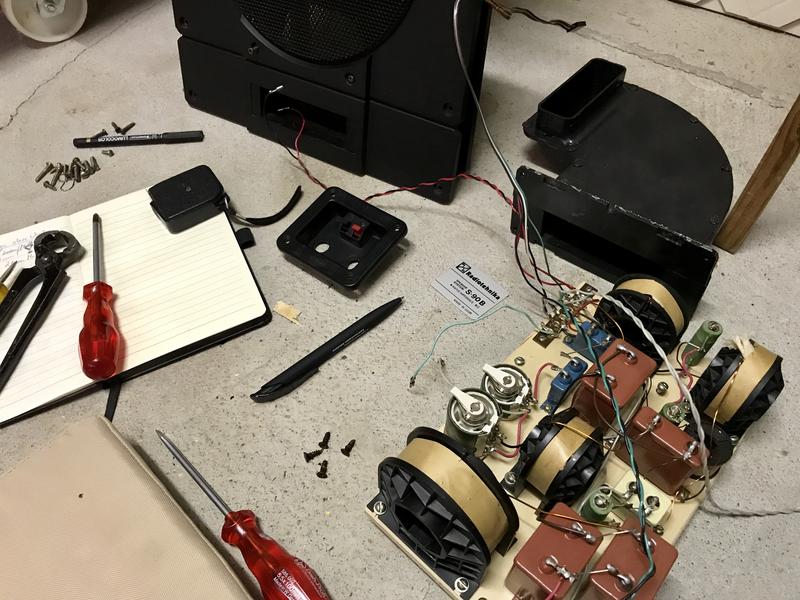

So, orschinool-Schallwand aus einer Box herausoperiert LOL … muss man schon nix mehr fräsen LOL

Tja, was ist von diesen Ausschnitten zu halten?  Denker
[Bild: 12-F89-DC7-D154-4556-8131-B602588439-CB.jpg]
[Bild: FFA37-D84-99-DE-4-A14-B8-BD-014996385998.jpg]
Theoretisch könnte ich aus dünnem MDF/HDF eine identische Schallwand erstellen, allerdings mit Abrundungen, damit das Furnier vollflächig aufgetragen werden kann. Aber den BR-Kanal?? Das sind wirklich zusätzlich 18mm!
#50
Als Designelement (Schild o.ä.) missbrauchen? Denker
