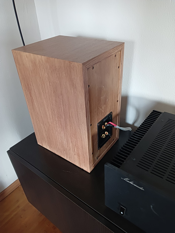

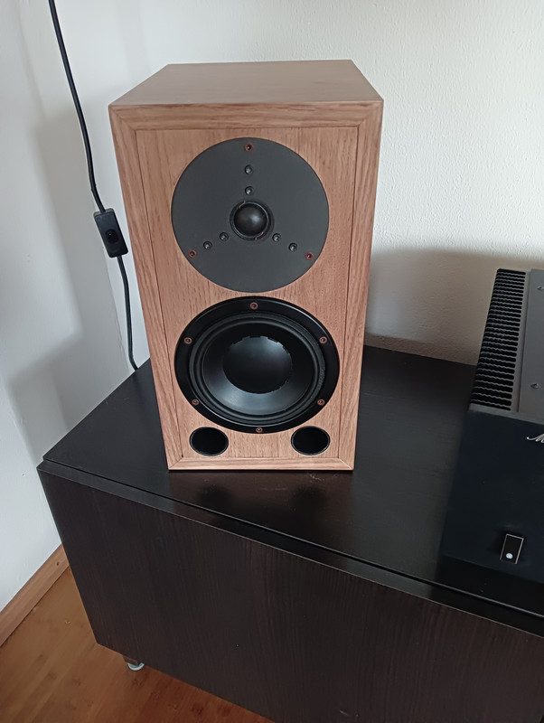

So hier mal der Prototyp mit der Sirius Weiche .
Ich hatte noch ein altes ALR Gehäuse mit 10 l innenvolumen . Nach Bas Cad komme ich auf 53 hertz minus 3 db , und mit der nicht für den Esotar abgestimmten Weiche hatte ich keine grosse Erwartung an den Klang . In meinem Raum habe ich bei ca 45 hertz eine überhöung von 10 db , das gleicht dann ein bischen Tiefbass aus .
Falsch gedacht das Ding spielt einfach wunderbar auf . Ein sauberes natürliches Klangbild mit irrer Stimmwiedergabe .
Die Audionet Vorstufe und Makroaudio Endstufe tun natürlich ihres dazu .
Jetzt werde ich wohl eine mini Crafft vom Design her bauen .
Wenn man überlegt wie alt die Chassis sind , hat sich wohl nicht viel getan bis heute .
Was vielen hier ja auch klar ist

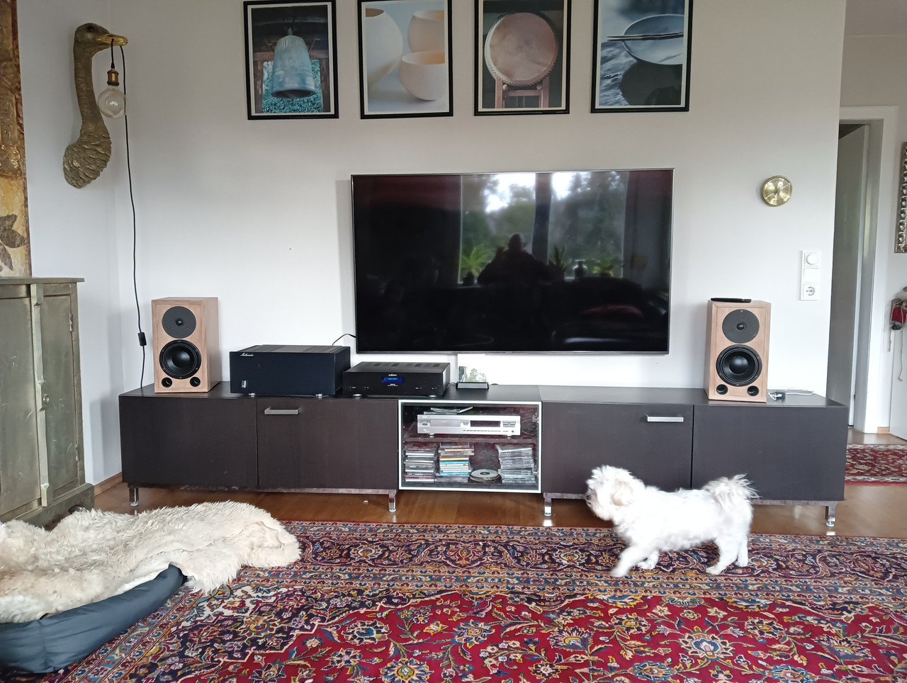

So hier mal die finale Box , sie sieht in Natura nochmal besser aus wie auf den Bildern .
Die Weiche der Sirius scheint gut zu passen , den Hochtöner habe ich noch etwas leiser gemacht .
Aber nur als 6 db Weiche , also nicht so belastbar wie die Crafft , geht aber trotzdem laut genug .
Was soll ich sagen , Homogenes Klangbild mit hervorragende Räumlichkeit und Auflösung , Sauberer Bass mit feinen Höhen .
Die Chassis sind meiner meinung nach herrvorragend , auch der TMT spielt vom Bass bis in die Mitten so sauber .
Die Instrumente , vor allem auch Stimmen , werden sauber und natürlich wiedergegeben . Hätte ich nicht gedacht .
Natürlüch , nachdem ich alle Teile hatte , wurde bei Kleinanzeigen eine Crafft für 1300 veräussert
Ich bin vollauf zufrieden , bis zur nächsten box
