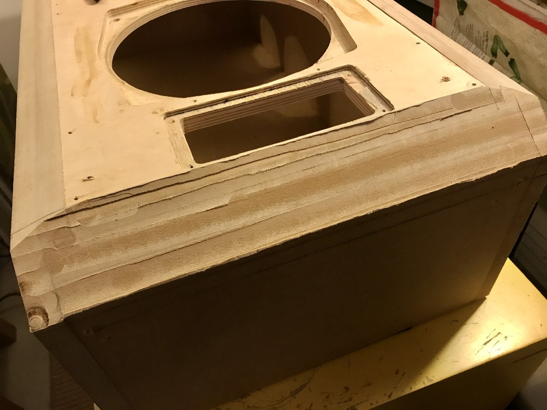

Ist das jetzt das Schnittbild nach "Unterfütterung"?
Nicht sauer werden. Aber leider ist das ein Fall von für diesen Zweck ungeeigneten Werkzeug. Mit einer schönen Kreis- oder Bandsäge wäre der Job in unter einer Minute erledigt.
(14.02.2020, 00:09)ESG 796 schrieb: Ist das jetzt das Schnittbild nach "Unterfütterung"?
Ja, zunächst habe ich 2 Holzleisten mit doppelseitigem Klebeband unter die Fräse geklebt. Aber quer zur Fahrtrichtung war es natürlich dasselbe in grün... man bleibt an den zu hohen Punkten hängen, ergo hätte man ein U darunterkleben müssen Floet
Also habe ich die Leisten mit der Fahrtrichtung in/auf die Metallprofile gelegt und dann gefräst. Ging dann aber auch nur mit vuill Gfuill...
Am Besten wird es wahrscheinlich so funktionieren: man müsste die Profile zunächst eng zueinander anschrauben, dann wieder lösen und erneut etwas weiter auseinander, und so weiter.... aber dann hat man am Ende einen Arsch voll Schraublöcher in der Box Lol1
Ja stimmt schon ein wenig, ist so wie mit der Nagelschere den Rasen zu stutzen...
Aber jetzt sieht es doch gar nicht soooo schlecht aus. Jetzt kommt eben schleifen, schleifen, schleifen, oder mit dem schon länger geforderten Bandschleifer einfach nur schleifen...
Die Gretchenfrage ist dann nur, Wie macht der Künstler nun die anderen Kanten...?

(14.02.2020, 08:07)bathtub4ever schrieb: Am Besten wird es wahrscheinlich so funktionieren:
Denk Dir mal ein Hausdach (spitz), von der Giebelwand betrachtet.
Also einfach ein Dreieck mit Spitze oben auf dem Papier.
Jetzt gibts rechts und links je einen Schornstein, beide gleich hoch und übers Dach hinausragend.
Da stellst Du einfach mal die Fräse drauf, mit einem Stirnflächenfräser drin, und kappst dann die Dachspitze.
Egal was Du da verzapfst, rechts, links, diagonal fahrend, gegenläufig oder mitläufig fräsend - solange die Fräse auf den Führungen bleibt, wird die Oberfläche, im Rahmen der Frästechnik, sauber werden.
Mit anderen Worten, einfach rechts und links der Unglückstelle je eine Führung anschrauben, da isses auch egal, wenn die Fräse nur auf den Kanten der Führungen aufliegt ( geht im Gegenteil vermutlich sogar besser als vollflächig aufliegend).
Scheiß auf die Löcher, die kricht man wieder zu, das sagte ich ja schon mal beim Prinzip Kreissäge.

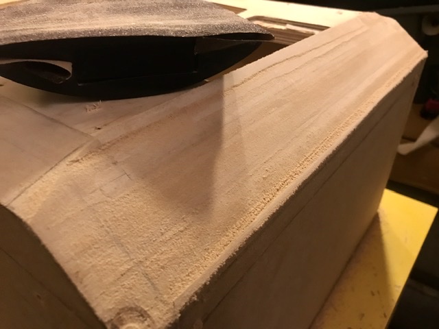

„Auftra.., äh, Abtragen… polieren.“

(17.02.2020, 18:30)bathtub4ever schrieb: Mit der Japansäge habe ich meine Stangen auch schon versehentlich etwas angeschliffen, aber ich wollte nicht auch noch eine neue Säge kaufen  Raucher
Die Säge könnte tatsächlich leiden. Wie ich es sehe verwenden die dort Teppich-Übergangsschienen. Die sind relativ günstig zu bekommen
Viele Grüße Norman

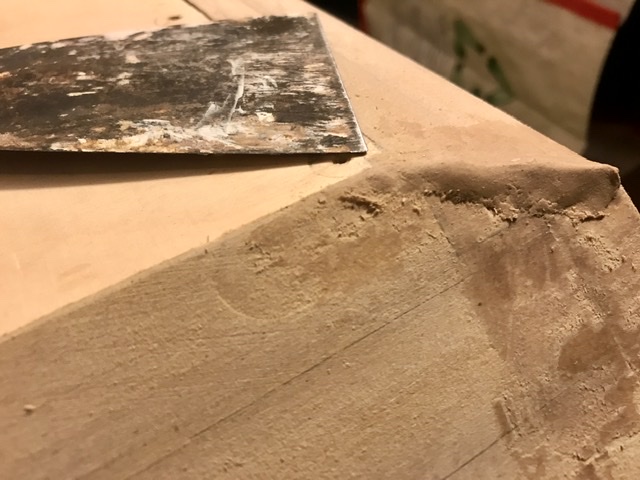

Man soll es ja nicht machen, aber ich habe jetzt einfach mal Holzkit aus Schleifstaub und einfachem Holzleim für die Kuhle verwendet…
[Bild: 2-A6-C52-DD-EC5-F-40-FA-8-E65-791-AB4-BA987-E.jpg]
  • charlymu
Habe ich auch schon gemacht. Hat auch gut funktioniert.
