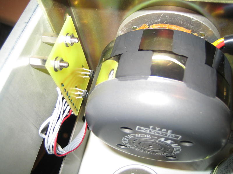

bei der Akai kann man den rechten Wickelmotor nutzen da der einen Aussenlüfer hat, Nicola hat das so gemacht
Bild by Nicola
[Bild: nikola-800-GX630-Drehgeber.jpg]
vielleicht doch mal den Thread durchlesen, da ist schon viel gezeigt was man wie machen kann.
https://forum2.magnetofon.de/board2-tonb...a9552ce73f

(22.03.2020, 17:41)Der Karsten schrieb: bei der Akai kann man den rechten Wickelmotor nutzen da der einen Aussenlüfer hat, Nicola hat das so gemacht
Bild by Nicola

gx 630
aber der Link ist nicht umsonst gesetzt Oldie
