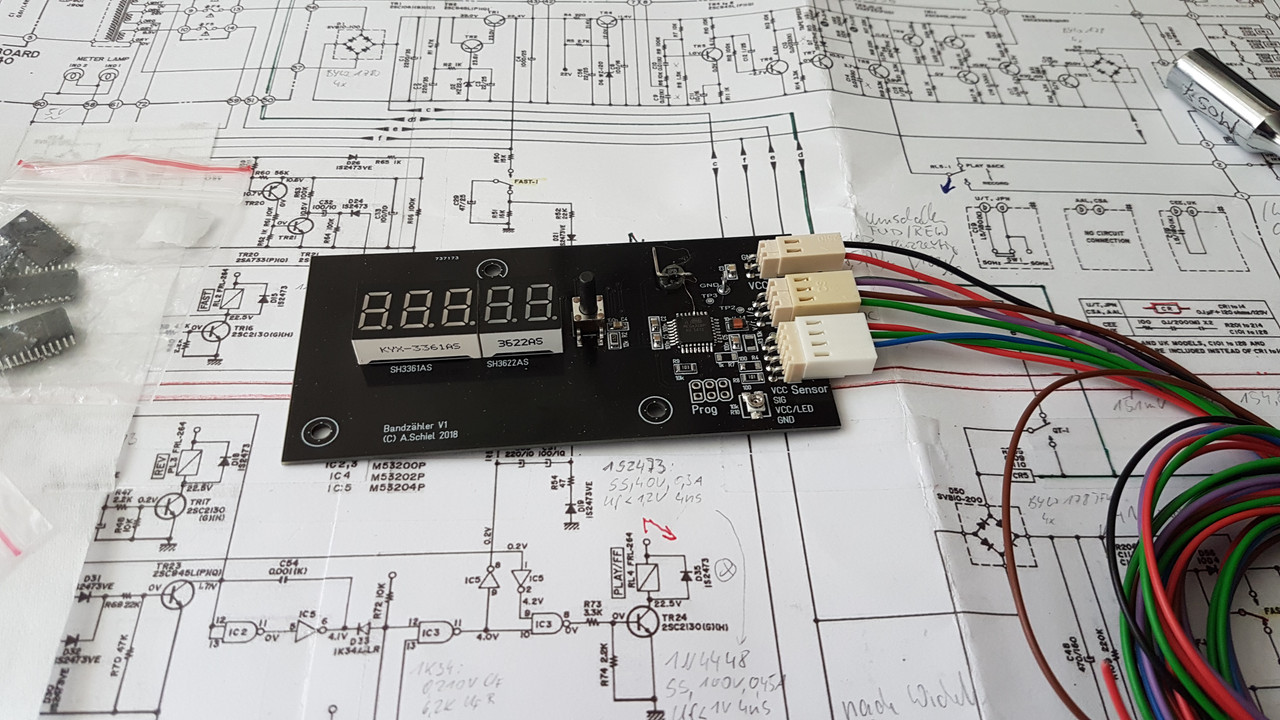

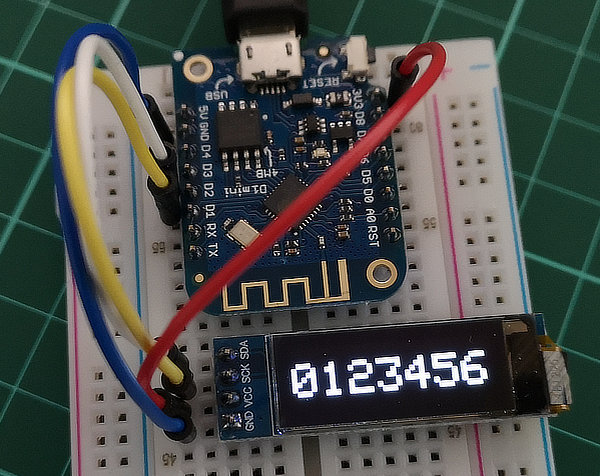

Wie viele Stellen brauchen wir denn - mehr als 7 wohl nicht (wenn es denn z.B. kein Echtzeitcounter wäre) - oder?
Als Display hätte ich da ein kleines OLED-Display im Auge.
LEDs gingen auch, aber OLED hatte noch niemand Floet .
[Bild: tapecounter-001jpg.jpg]
PS: ich kann natürlich auch einen Zeichensatz verwenden, dann wirds nicht so kantig. Display hat 128x32 Pixel.

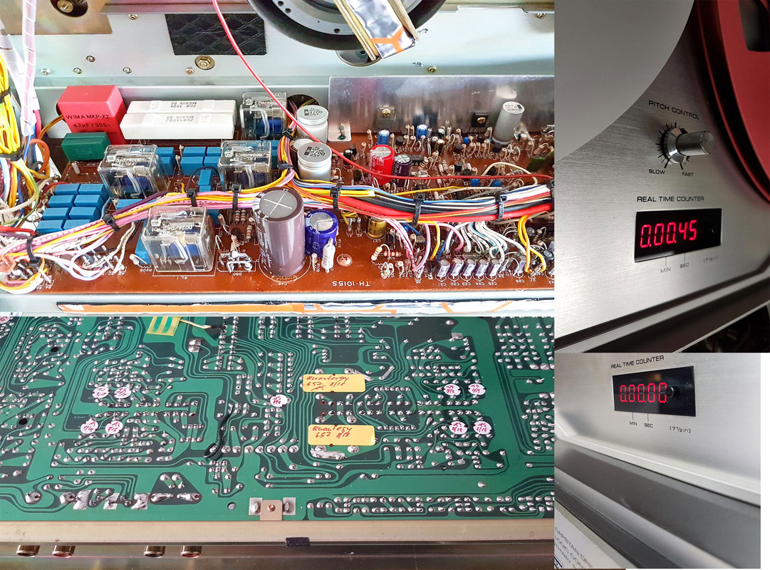

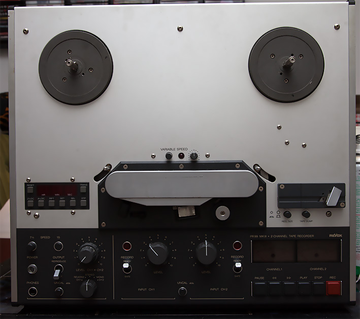

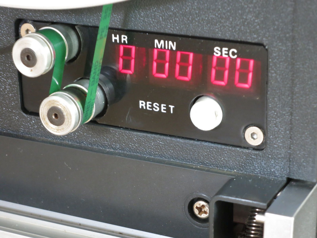

Der TE hat eine Akai GX-620
Die Erweiterung diser Maschine ist die GX-625, die dann ein Echtzeitzählwerk besitzt und zwar an der gleichen Position.
In den Serviceunterlagen sollte ersichtlich sein, wie das realisiert wurde, vermutlich sitzt da ein Controller hinter, der die Umdrehungen der Wickel vergleicht, berechnet und daraus die Zeit generiert. Eine permanent, ohne Schlupf mitlaufende Rolle gibt es nämlich mWn bei der GX-625 wie auch schon bei der 620er nicht.

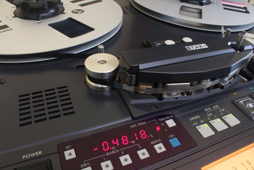

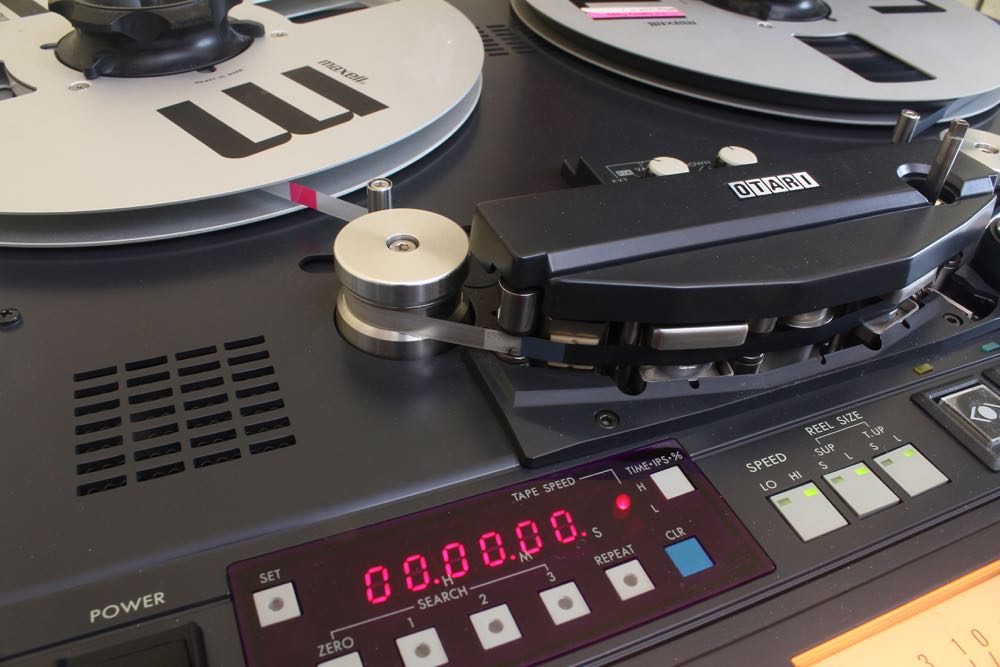

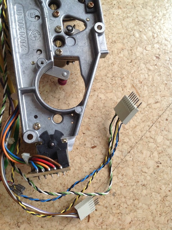

Hier gibt es einen User, der mal den Counter und Locator einer PR99 MK II/III in eine B77 verpflanzt hatte.
MWn hat die PR99 statt der rechten starren Bandführung dort eine Rolle mit Spiegelfolie und Fototransistoren zur Abtastung. Das Bauteil gibt es also schon und eigent sich dann bestimmt auch für einen anderen, selbstentwickelten Controller. Dieses sollte dann auch in die B77 passen. Nur: Die PR99 hat deswegen extra auf der rechten Seiten einen weiteren Bandhebel (Schlaufenfänger) um den Schlupf an der Rolle so gering wie möglich zu halten.
Aber da weiß "havox" hundertprozentig mehr LOL

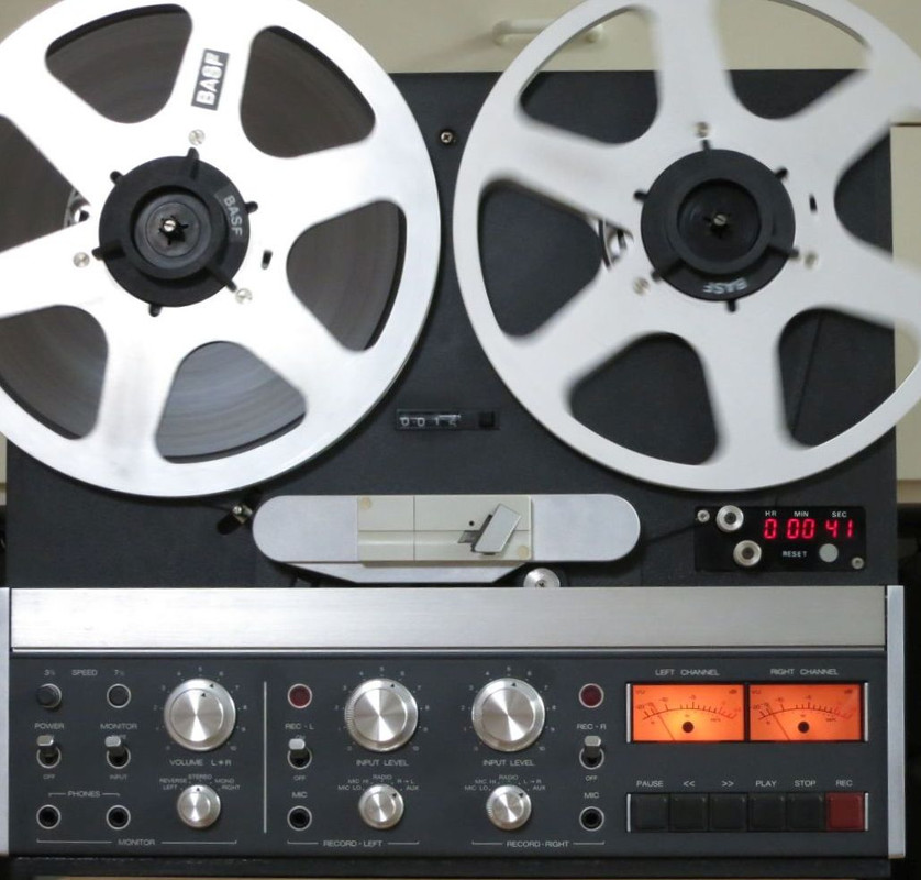

[Bild: K4LaOXu.jpg]
Da ist sie LOL
"gogosch" war´s
zu finden hier https://old-fidelity-forum.de/thread-111...pid1215735

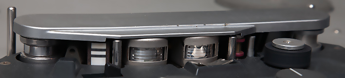

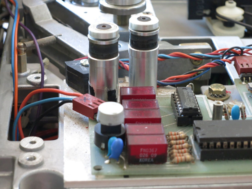

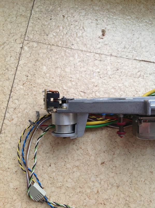

Da ich einen PR99 Kopfträger "solo" hier habe, ein paar Fotos.
[Bild: IMG-0013.jpg]
[Bild: IMG-0014.jpg]
[Bild: IMG-0015.jpg]
Bei der B77 und der PR99MKI ist auf der rechten Seite ein feststehender Bolzen, hier ist er drehbar und hat unten dran ein Flügelrad, das in einer Lichtschranke läuft. Im Bandpfad folgt dann ein zusätzlicher Ausgleichshebel, der aber an der Frontplatte montiert ist.
Für eine Echtzeitauswertung mit möglichst exaktem Locator ist mitentscheidend, dass an der aufnehmenden Rolle kein nennenswerter Schlupf auftritt, deshalb die gerillte Rolle.
Die zugehörige Elektronik ist recht umfangreich, aber heutzutage natürlich ganz anders zu lösen.

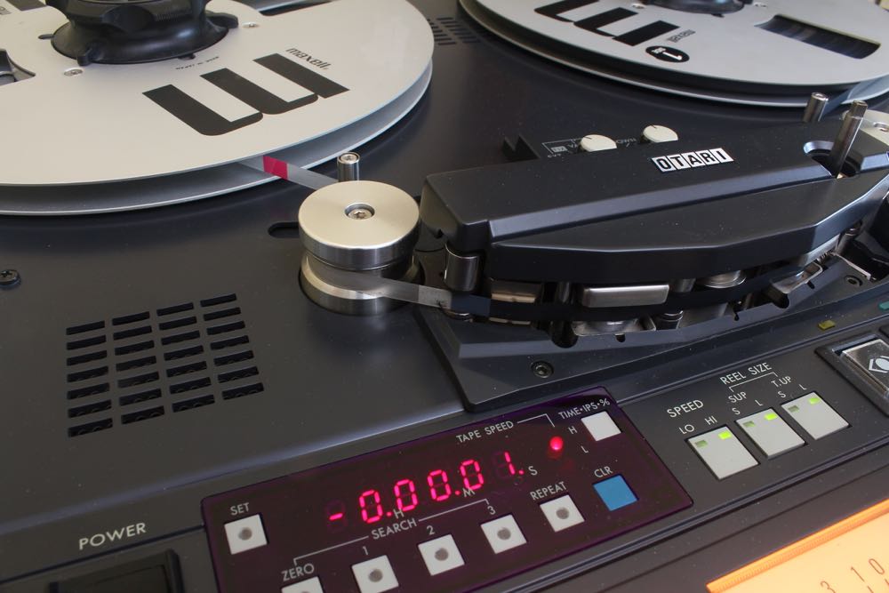

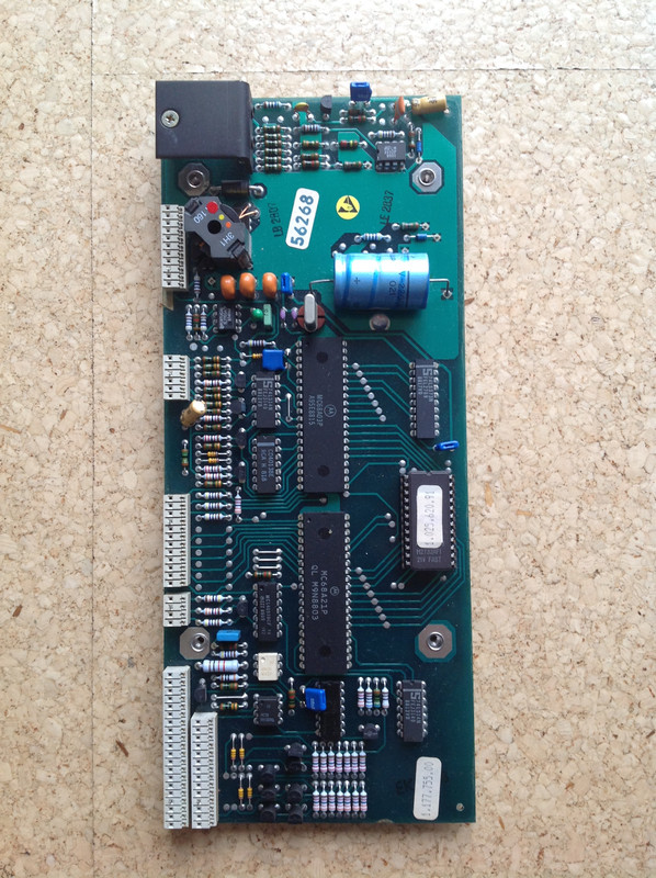

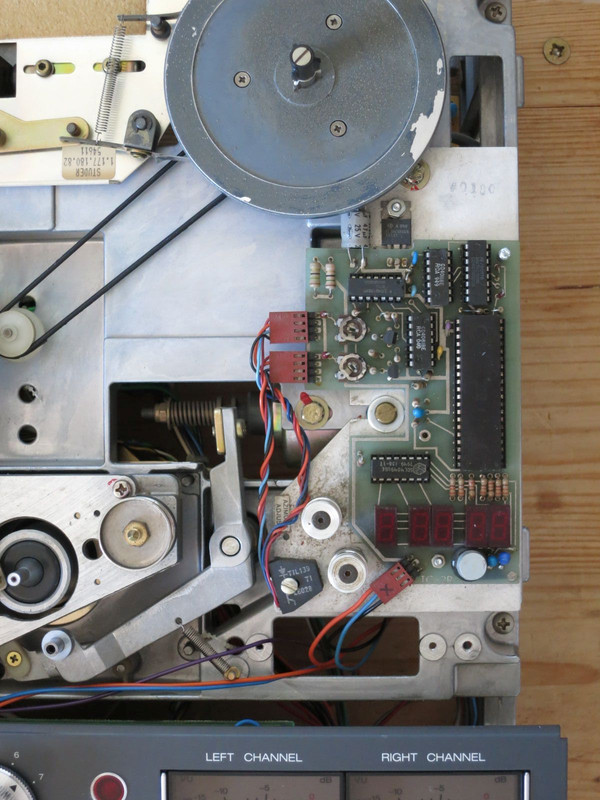

Für die B77 gab es auch mal eine Lösung (ob amtlich oder nicht ist nicht ganz klar), bei der zusätzliche Rollen in den Bandpfad eingefügt wurden. Die hatte ich mal an einer PR99MKI montiert mitgekauft (ungünstig, da dafür der rechte Umlenkbolzen geopfert werden musste) und habe die dann in eine B77, für die es wohl vorgesehen war, eingebaut (die aber nicht mehr hier ist...)
[Bild: b77-RTZ.jpg]
[Bild: b77-z-hler-detail.jpg]
[Bild: B77-RT-z-hlwerk-platine.jpg]
Über die Anzahl der schwarzen Balken wird entschieden, ob normal speed oder high speed verarbeitet wird. Es ging hier auch eine Leitung zum Geschwindigkeitsumschalter, um bei beiden Geschwindigkeiten die richtige Zeit anzuzeigen.
[Bild: B77-RT-z-hlwerk-markierungen.jpg]
Nachteil der ganzen Konstruktion ist, dass Kugellager in der geringen Größe halt nicht wirklich leise laufen, aber vielleicht ginge das auch mit Gleitlagern. Man sieht aber auch, dass das Band ziemlich um die Kurven gequält werden muss, um verlässliche Werte zu ermitteln. Umspulen ging aber mit dem Teil.
Wurde auch  hier  diskutiert.
