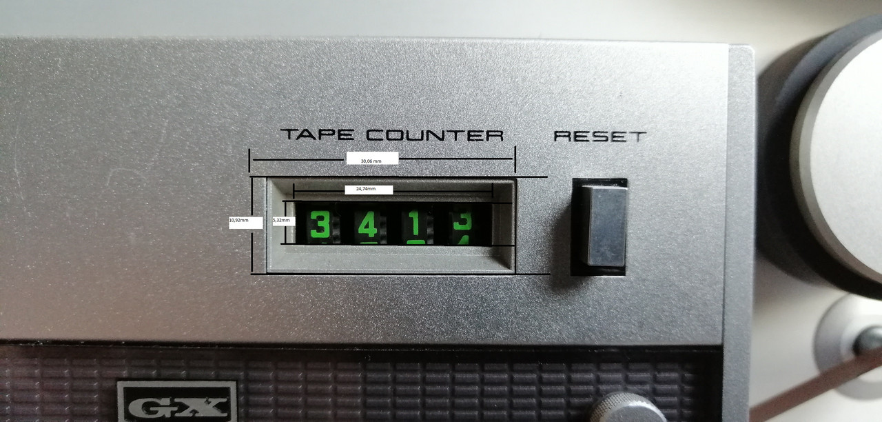

So,
hier mal die Maße der AKAI GX 620
Man sieht, ich bin klein technischer Zeichner und dumme Kommentare wegen des angegrabbelten Reset Knoppes, verbitte ich mir auch Lol1 Lol1
[Bild: IMG-20200323-172958.jpg]
Gruß ausm Kohlenpott Freunde
Ingo
(23.03.2020, 17:59)Rüsselfant schrieb: hier mal die Maße der AKAI GX 620
Na sieht doch gut aus, ein paar Pixel weniger im Zeichensatz, dann passt es super!
Die vorhandenen Reset-Knöppe müssen dann aber irgendwie weiter genutzt werden, also als Taster, macht euch mal nen Kopp Raucher  .
...Die vorhandenen Reset-Knöppe müssen dann aber irgendwie weiter genutzt werden, also als Taster, macht euch mal nen Kopp...
das wird dann schon die erste massive Hürde die zu nehmen ist. Die Resetknöppe sind fest mit dem ZW verbunden das ja ausgebaut wird.
Der Knopf selbst lässt sich abziehen aber ohne darunter befindlichem Taster / Schalter hält der nicht, es muß also ein Taster samt neuer Halterung genau dahinter eingebaut werden.
(23.03.2020, 19:10)Der Karsten schrieb: es muß also ein Taster samt neuer Halterung genau dahinter eingebaut werden.
Ja, gut erkannt LOL

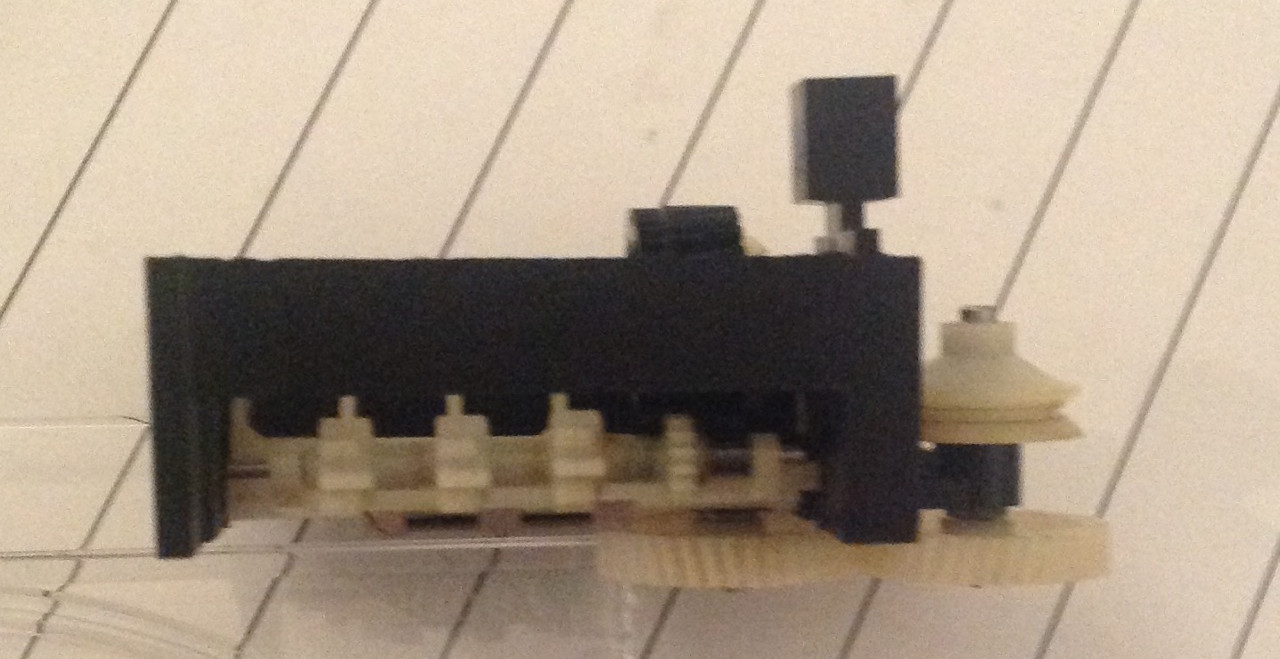

da wäre ich jetzt ganz entspannt  Floet Nur die Räder aus dem Zählwerk nehmen und den Rest lassen. Dann sollte genug Platz für das Display sein und der Knopf hat eine Führung und eine Rückstellfeder.
Für A77, B77 habe ich 3 Reste von defekten Zählwerken zum Ausprobieren, wie dann ein Taster darunter montiert werden kann.
[Bild: IMG-0017.jpg]
ein Rad ist noch drin zur Demo.
ha, und so lerne ich auch die Ipad Schnellschüsse zu bearbeiten  LOL
