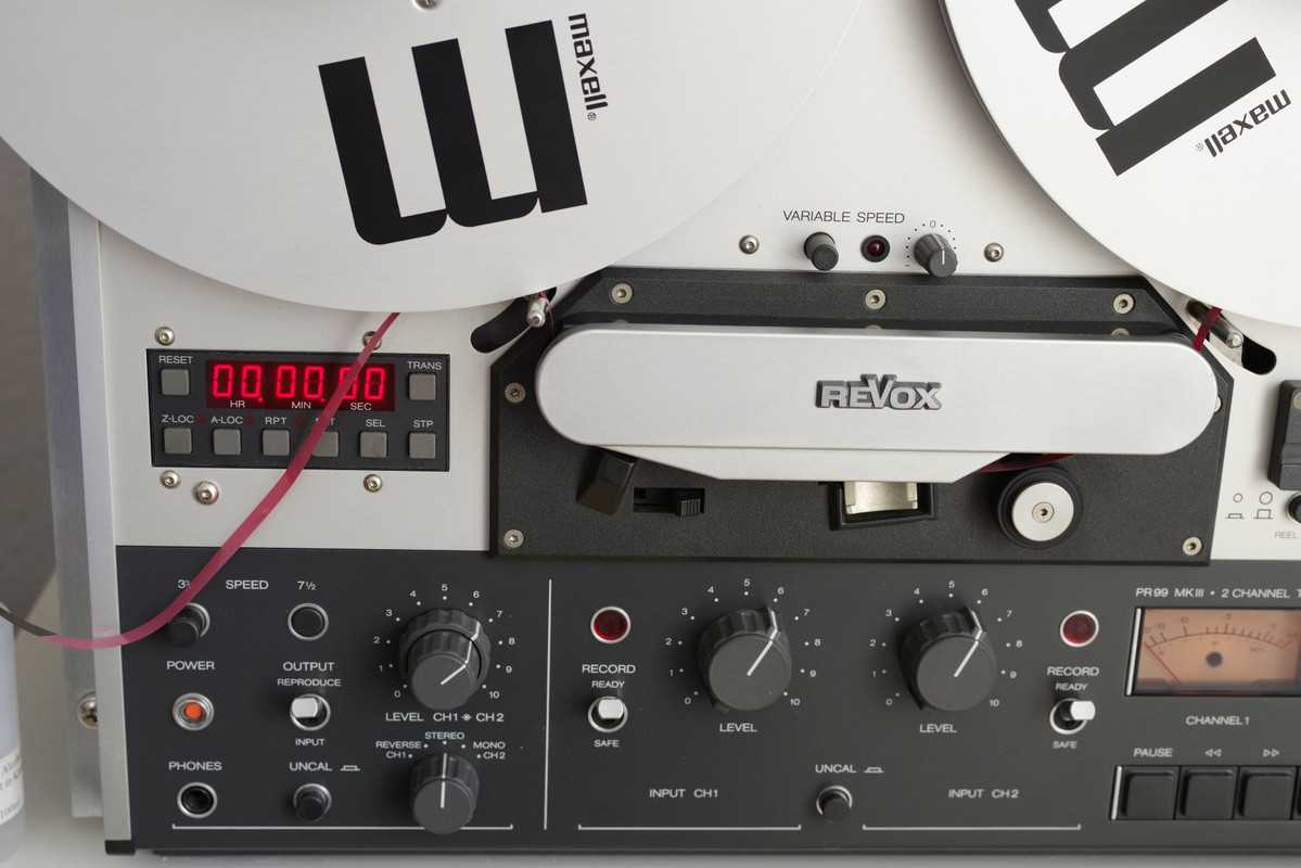

Test mit der PR99 MKIII
Startpunkt:
[Bild: z-hlwerktest-start.jpg]
Vorspulen bis ca. 01:20, entspricht 926 m, dann Z-LOC:
[Bild: z-hlwerktest-z-loc.jpg]
Endposition bei Bandstop an Zählwerkstellung 00:00:00:
[Bild: z-hlwerktest-zur-ck-auf-0.jpg]
Die Endposition hat 44 cm Abweichung von der Startposition, das entspricht (bei 19 cm/s) 2,3 s Abweichung auf 2x 926 m = 9600 s, das wären dann 0,024%
Fast um einen Faktor 10 besser  Floet
