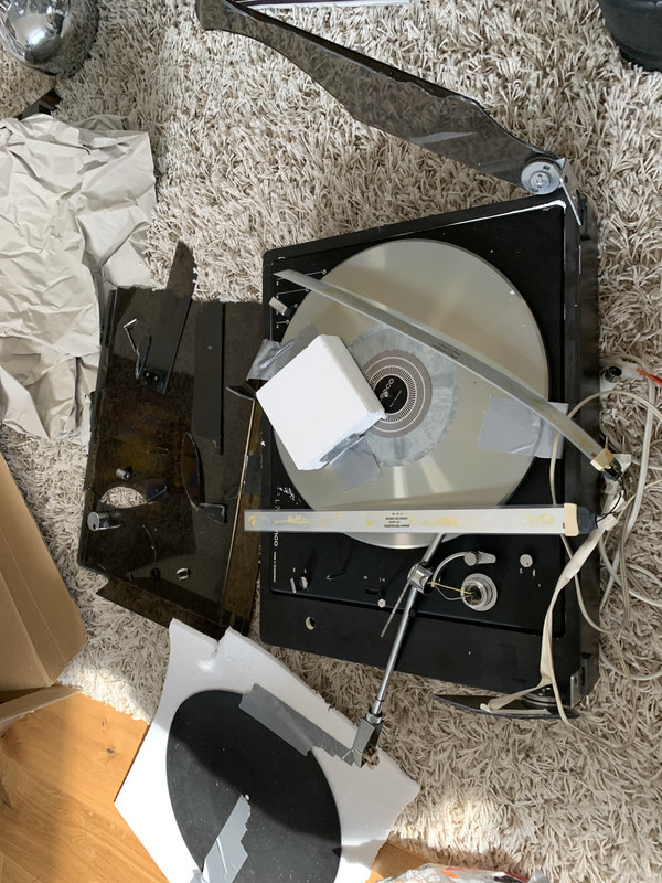

![[Bild: 06853-D3-B-0-D2-A-449-A-9-DCD-81-F76358621-A.jpg]](https://i.postimg.cc/vH1N4hYt/06853-D3-B-0-D2-A-449-A-9-DCD-81-F76358621-A.jpg)
Solche Bilder habe ich natürlich auch reichlich. Oft schicke ich es auch mit um zu zeigen was passiert, wenn man sich nicht an die Verpackungsanleitung hält.
Das hat natürlich auch schon für Unfrieden gesorgt, da der Verpackende sich dann belehrt fühlt und bockig wird....
