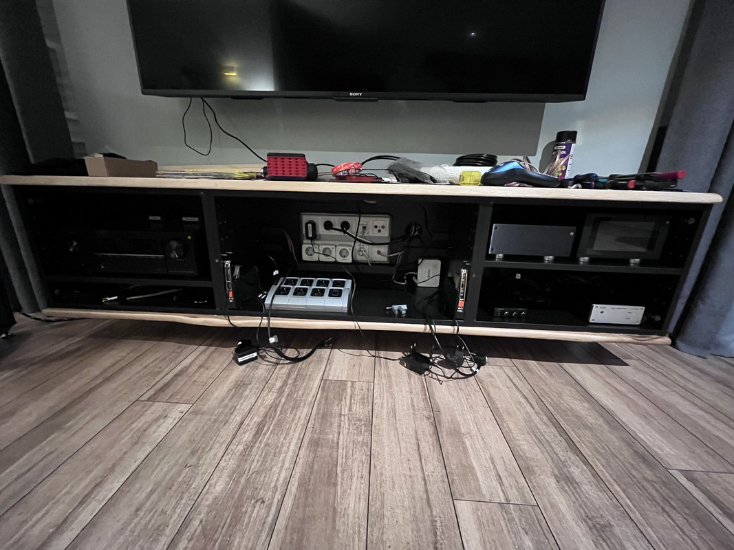

Das ganze moderne Garaffel verschwindet inkl. großem, aktiven Center gerade in einem Lowboard das ich mir zusammenbaue, so das später nur noch die Lintons und der Receiver sichtbar sind.
Wenn das mal fertig ist stelle ich gerne mal Bilder rein, da steckt schon einiges an (Verkabelungs)Arbeit drin Wink3
Was mir gerade noch durch den Kopf geht ist meinen DYI Streamer mit Touchdisplay in einen ausgeschlachteten, gleichen Receiver zu verbauen so das dann der Receiver und der umgebaute Streamer optisch zueinander passen. Aber das kommt erst später.
Im Moment sieht es da so aus weil ich wenig Zeit habe Wink3

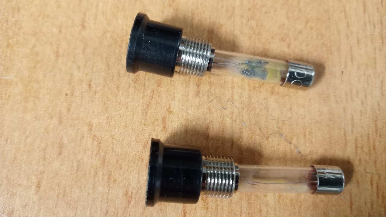

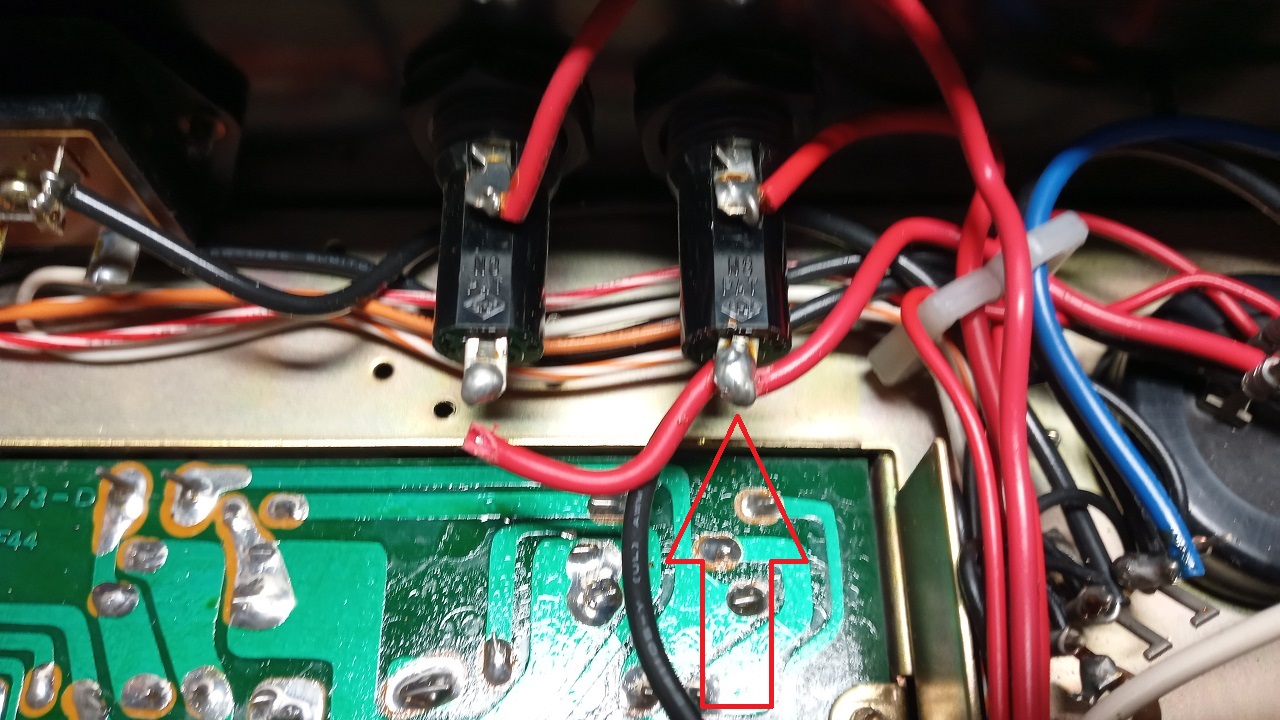

Habe heute mal den SX-525 von borland untersucht, bevor ich den überhaupt ans Netz angeschlossen habe, habe ich mir den erstmal genau angeschaut. Die beiden Sicherungen an der Rückwand im Halter (1,5A) waren beide durchgebrannt.
[Bild: SX-525-Sicherungen.jpg]
Also zunächst mal neue Sicherungen eingebaut, doch halt - was ist das auf der Innenseite dieser Sicherungshalter?
[Bild: SX-525-Sicherungshalter.jpg]
Da hat doch jemand ein Kabel durchgeschnitten. Also dieses wieder angelötet. Die übrigen drei Sicherungen im Gerät waren alle intakt.
Dann den Receiver ans Netz angeschlossen und vorsichtig von 0V her am Regeltrenntrafo hochgedreht - keine ungewöhnliche Stromaufnahme! Dann bei 230V angekommen den Volumesteller hochgedreht - spielt völlig normal!
Nun sind nur noch ein paar Elkos zu wechseln, einige Altersspuren zu beseitigen (Potis und Schalter kratzen, Tuner etwas abstimmen und Drehko reinigen, ein neues Netzkabel, weil da noch die Lakritzstrippe dran ist und die US-Steckdosen stilllegen).
Aber um den SX-525 wieder korrekt zum spielen zu bringen, waren das keine fünf Minuten und zwei Euro Materialeinsatz. Weshalb macht man da einen Kostenvoranschlag über 250,- Euro?? Klar, man kann dann die Gebühr einstreichen, ohne etwas zu tun. Ohh, ohh, die Welt ist nicht nett, sondern nur auf Geld bedacht.

In dem Zustand, in dem er zu mir kam, hätte er keinen Mucks von sich gegeben. Aber das abgeschnittene Kabel gibt mir zu denken.
Also, das Rätsel ist gelöst. Nachdem der SX-525 mindestens acht Stunden einwandfrei gespielt hat, habe ich die US-Steckdosen in der Rückwand still gelegt und ihm ein neues Netzkabel angebaut (er hatte noch die Lakritzstrippe). Nach dem Einschalten genau das Krächzen auf beiden Kanälen, so wie es Christian beschrieben hatte. Mit Hilfe des Oszilloskops sah ich, dass nur die negative Halbwelle verstärkt wird - es lag also an der Spannung. Also gemessen und zunächst nichts gefunden. Aber dann habe mehr zufällig das rote Kabel berührt (das nach rechts wegführt, an der Stelle, wo der Pfeil hinzeigt). Das war ebenfalls abgeschnitten, aber unter der Lötöse, so dass man das nicht gesehen hat. Oder könnt Ihr da etwas sehen?
Jetzt ist aber alles bestens - und der hat richtig Dampf der kleine! Ich erneuere noch die vier 2SA726, die in der Differenzierstufe verbaut sind, da die manchmal knacken und knistern, wenn schon, denn schon...

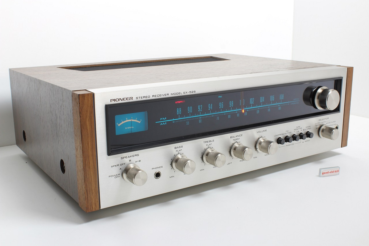

So, und nun isser endgültig fertig und kann wieder zu Christian in seine "neue" Heimat. Der spielt wie neu, die vier Transistoren sind neu, einige Elkos sind neu, die Lampen waren von Christian sehr ordentlich eingelötet (da gab es nix zu meckern), der Drehkondensator wurde gereinigt und der FM-Tuner neu abgeglichen, jetzt wird wieder rauschfrei in Stereo empfangen und auf der korrekten Frequenz angezeigt und das Holzgehäuse wurde aufgefrischt. Auch die Skalenscheibe war raus und wurde beidseitig gereinigt, die Knöpfe waren derweil im geheizten Ultraschallbad. Sieht also auch wieder richtig gut aus.
[Bild: Pioneer-SX-525.jpg]
Und dieses Foto von Christians (ehemals lyticales) SX-525 ziert ab heute auch den hifi-wiki-Eintrag zu diesem Modell. Geht morgen per Post an Dich ab, Christian!

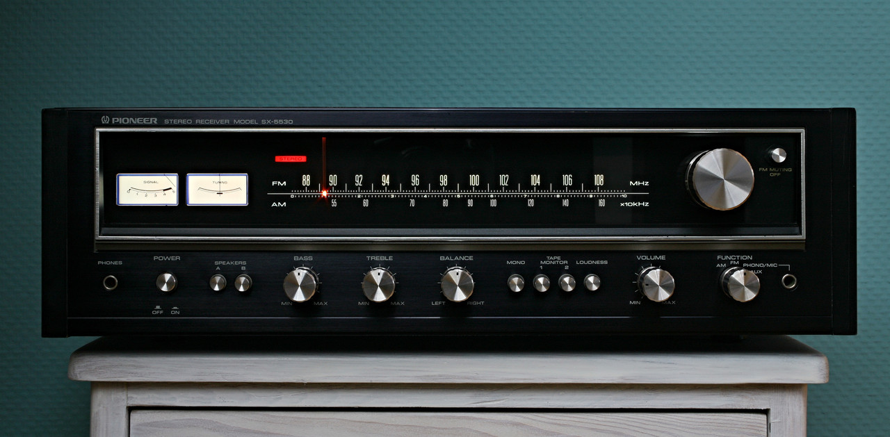

Ja, ich finde die Pioneer Geräte optisch sehr cool.
Allerdings nur die mit schwarzer Skalenscheibe wie der SX 525 etc. bzw. die mit komplett schwarzer Front, also diese hier:
[Bild: IMG-6267.jpg]
Diese hier finde ich optisch nicht so gut:
[Bild: IMG-6268.jpg]

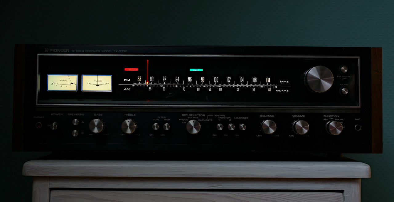

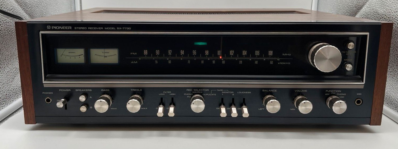

7730/737 und 5530/535 sind sehr schöne Geräte. Nur nicht mehr so häufig anzutreffen.
[Bild: IMG-0516-1.jpg]
[Bild: IMG-9740a.jpg]
[Bild: IMG-9744aa.jpg]
